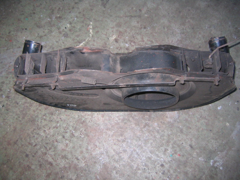

bräucht nochmal eure hilfe. ich such ein bild vom gebläsekasten, vom teil der luftführungsklappen samt gestänge und der federn. ich find im netz kein einziges bild, immer nur von der generatorseite, oder wenn die klappen schon ausgebaut sind.
bei classic vw kann man leider nur erahnen was wohin und wierum gehört.

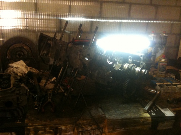

wollt heut den motor fertig stellen, leider erst jetzt gesehen, dass die plastilstößelführung von der kraftstoffpumpe abgebrochen war.
das reststück war schon so ausgehärtet, dass es beim angucken in stücke zerfiel, also kolben wieder ab, das gehäuse gesplittet und bruchstücke gesucht.

Hast du jetzt ein Bild bekommen? Ich muss morgen noch einen Gebläsekasten zerlegen und könnte ein paar Fotos machen.frakHH hat geschrieben:bräucht nochmal eure hilfe. ich such ein bild vom gebläsekasten, vom teil der luftführungsklappen samt gestänge und der federn. ich find im netz kein einziges bild, immer nur von der generatorseite, oder wenn die klappen schon ausgebaut sind.

moin nein hab noch kein bild, wäre super wenn du eins reinstellst. danke

Hier mal ein Bild als Totale auf den Kasten. Wenn du noch Detailbilder brauchst kann ich dir die gern per Mail schicken.

deine achse liegt warm und trocken. danke für das bild.

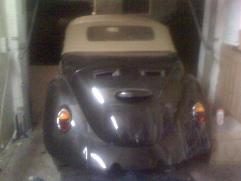

man kann auch im Winter ohne Klappen fahren , er braucht dann halt länger bis er warm ist . Denke ein Speedster hat durch sein Heck wie ein Cabrio eh thermische Probleme .

danke für den tip. kannst du mir bitte genauer erklären, warum die dachlosen thermisch höher belastet sind.
der motorraum ist bei mir baugleich zum geschlossenen.

Weil die geschlossenen Käfer alle unterhalb der Heckscheibe noch Lüftungsschlitze haben, diese fehlen beim Cabrio.
