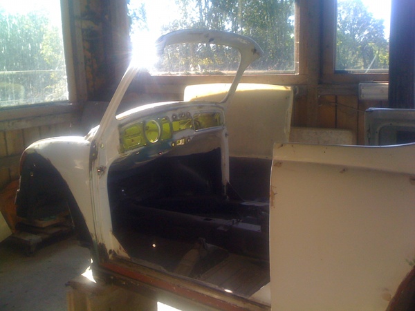

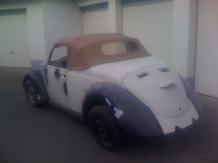

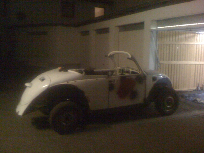

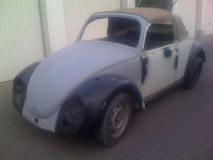

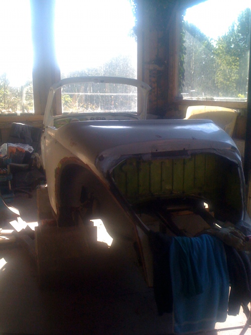

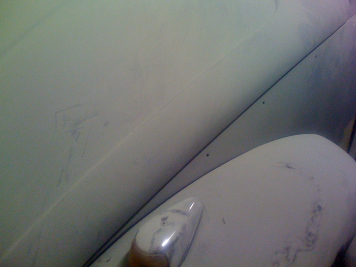

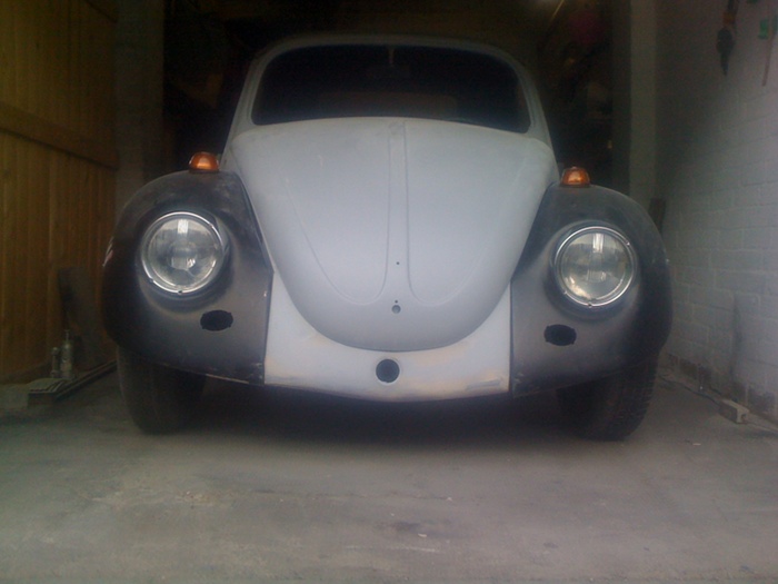

moin.
wie bereits in der Vorstellung geschrieben, 73er Käfer und umbau von 89.
als rohkarosse mit etlichen Kartons dazu erworben und seit vier Wochen am rotieren.
11 11.16.01.jpg (116.26 KiB) 10839 mal betrachtet
4 22.38.11.jpg (131.39 KiB) 10839 mal betrachtet
3 22.38.11.jpg (109.79 KiB) 10839 mal betrachtet
2 22.38.11.JPG (93.09 KiB) 10839 mal betrachtet
