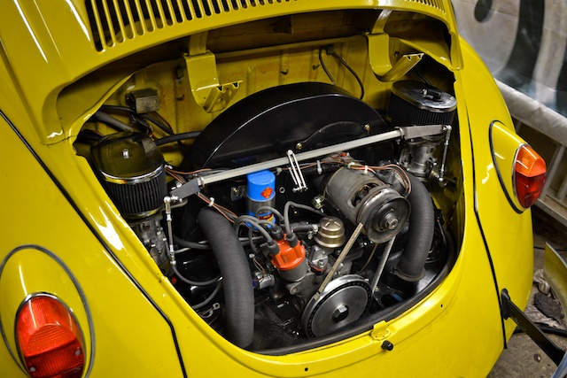

läuft 4km drauf.....tank leer....liegen geblieben...orgel orgel orgel....dreht böse unten raus....lambda angenagelt bei 0.95
fazit...die einfahrphase kann beginnen!!!!
lambda 0.95 liegt am wackelkontakt :D aber bewegt sich im grünen bereich...!

War der Tank vor den 4 km noch voll :D ? ;) Sind doch die Vergaser von Nick... haste da noch was verstellt? Sonst müssten die ja eigentlich wie du schon sagtest im grünen Bereich laufen! Ich will auch !!!!! :D

ja das mitn tank is so ne sache...ich wusste eh das wenig drin is...der gedanke war halt " für ne kleine runde wirds wohl reichen :D " keine tankanzeige is auf jedenfall sinnvoll xD
also lambda bewegt sich im bereich 0.85 bis 0.95 mal über 1 aber dsas sind kurzfristige werte....alles im allem bewegt ess sich um 0.95 was mich erst mal sehr beruhigt!!!!
so wird nun eingfahren...lambda-tool hat irgendwo noch nen wackligen dem muss ich halt nochmal auf die schliche kommen deswegen kann ich die werte bei 70km/h oder ähnliches noch icht so genau sagen...mal zeigt es was an mal nicht ;)
läuft sehr "ruhig" unten drehfreudig raus...( es brüllt xD)
vllt sagt der tobi später noch was dazu....mein fachwissen eines elektrikers hält sich halt in grenzen :D
eines is sicher...dieser ganze scheiß, hier schrauben da schrauben...junge is das geil also in diesem sinne BEDANKE ich mich bei allen die hier an diesem ding teile wissen ,meinungen bla bla dazu getragen haben....ich sage einfach mal danke das einfach das mindeste was ich machen kann!

YellowTailBuG hat geschrieben: vllt sagt der tobi später noch was dazu....mein fachwissen eines elektrikers hält sich halt in grenzen :D
Joa… also… läuft schön das Motörchen. :D Alle Zylinder einzeln mitm Lambdatool abgestimmt und alle Werte absolut im grünen bereich. Fährt gut, klingt super… alles tutti. :D
Und zur Abwechslung mal ein ordentliches Foto. :lol:
