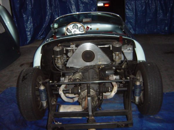

Re: 2,4l Luft WBX im Spyder
hier mal ein Foto vom Hintern
- IMG_0065.jpg (136.65 KiB) 11778 mal betrachtet
Hallo Mike,
feines Wägelchen hast du da
Deine Riemenscheibe sieht mal sehr entspannt aus. Ist das eine Eigenentwicklung?
Gruß Jörg
Gruß Jörg
Zitat von Walter Röhrl: "Gute Autofahrer haben die Fliegen an der Seitenscheibe."
- Spyder Mike
- Beiträge: 72
- Registriert: Di 5. Apr 2011, 17:07
- Wohnort: 56651 Oberzissen
Hallo
Danke für die Blumen
Die Riemenscheibe ist eine Zubehör Aluscheibe die ich mit einer Messingbuchse für den Simmerring versehen habe. Der Zahnkranz ist von KMS van Kronenburg den habe den innen aufgedreht damit ich an die grosse Schraube komme und dann an 4 Punkten mit M6 Schrauben auf Abstand gesetzt.
Das ganze läuft jetzt seit 4 Jahren ohne Probleme. Der Halter für den Sensor ist ein einfacher Aluwinkel der am Motor Gehäuse mit einem M8 Stehbolzen fest gemacht ist.
Gruß Mike
Gruß Mike

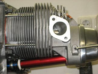

Moin Mike!
Wie genau hast Du die C/E Köpfe denn straßentauglich gemacht? Kannst Du bitte noch ein paar Detailfotos posten? Ich überlege gerade meinem 1/4 Meilen Motor gute Manieren beizubringen.
Gruß Otto
P.S: Tolles Auto mit tollem Leistungsgewicht!:-)
Gruß Otto
Callook is not a crime!
- Spyder Mike
- Beiträge: 72
ich denke es liegt nicht nur an den zusätzlichen Kühlrippen an den Ausslässen. Der Hauptgrund warum die Köpfe auf der Straße jetzt funktionieren sind die Aluzylinder die viel besser die Wärme abgeben können als die Stahlzylinder.
Ich fahre zusätzlich aber auch noch die 170mm Riemenscheibe. Dardurch bekomme ich auch bei niedrigen Drehzahlen noch genügend Kühlluft.
Gruß Mike
Gruß Mike
- IMG_0062.jpg (22.91 KiB) 10838 mal betrachtet
- IMG_0060.jpg (23.06 KiB) 10838 mal betrachtet
Hmmm!
Danke Mike.
Ich muß das Ganze, wegen der Optik, auch noch mit einem Typ1 Gebläse kühlen. Andererseits muß ich mit meinem Käfer auch keine 200km Autobahnvollgas fahren...
Um noch mal auf die zusätzlichen Kühlrippen zu kommen: Hast Du einfach ein paar dicke Alubleche angeschweißt, oder hast du einen alten Kopf geschlachtet? Hast Du den Kopf vorgewärmt, um Hitzeverzug zu vermeiden? Fragen über Fragen.
Gruß Otto
Danke Mike.
Gruß Otto
- Spyder Mike
- Beiträge: 72
Den Kopf habe ich einem Bekannten mitgegeben der hat dann die original Bohrungen Typ1 zugeschweißt und die zusätzlichen Kühlrippen angeschweißt. Die Kühlrippen sind von einem Alu-Kühlkörper für elektronische Bauteile.
Wie er das genau gemacht hat kann ich dir leider nicht sagen.
Erst danach habe ich die Köpfe weiter bearbeiten lassen.(aufdrehen auf die größere Bohrung, neue WBX Lochung etc.)
Gruss Mike
Gruss Mike
