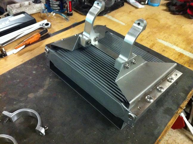

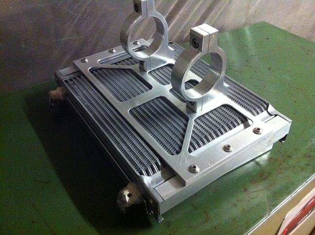

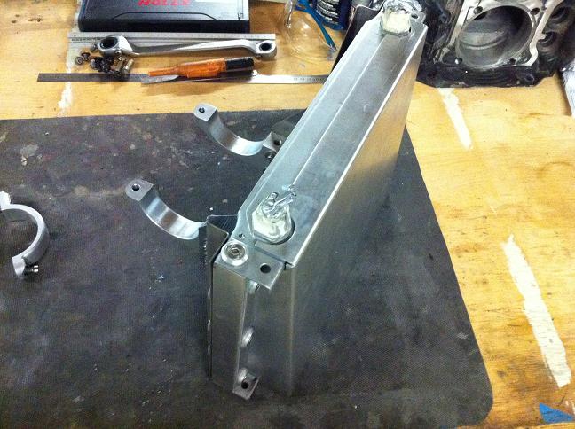

Was mich in den letzten Jahren immer wieder genervt hat, war der Empi-Ölkühler mit Lüfter, den ich links über dem Getriebe verbaut habe. Das Teil hat zwar gut funktioniert, aber bei eingebautem Motor war es nahezu unmöglich die Schraubanschlüsse zu erreichen. Die Schlauchverlegung war bedingt durch die Position auch suboptimal. Mein Clubkollege Christian benutzt seit Jahren einen Cagero-Unterflurkühler. Mit seinem 2110er hat er damit bisher noch nie Probleme gehabt, nur empfand ich einerseits den Preis etwas hoch und andererseits hatte ich Bedenken, ob der relativ kleine Kühler bei meinem 2,8er ausreichen würde. Außerdem besteht der Reiz im luftgekühlten Hobby für mich darin, nicht immer nur käufliche Lösungen zu verbauen, sondern auch mal was selbst zu machen.
Karsten, ein weiterer Clubkollege hatte vor einem Jahr einen Cagero-ähnlichen Unterflurkühler für sich angefertigt, der deutlich größer und noch deutlich hochwertiger als das schweizer Vorbild ist. Von diesem Kühler hatte er noch ein bereits gekantetes Alu-Luftführungsblech übrig, das nun die Basis meines eigenen Kühlers bilden sollte. Eine 1:1 Kopie seines Kühlers kam nicht in Frage, zumal es bei mir wegen der Schräglenkeraufnahmen und der Getriebetraverse ohnehin nicht gepaßt hätte.

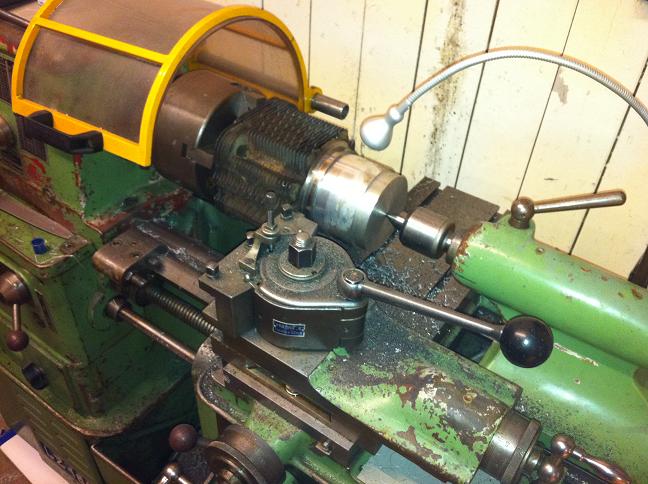

Um mich mit meiner neuen Fräsmaschine vertraut zu machen, habe ich daher zweiteilige Alu-Halteschellen (statt U-Bügeln) fürs Drehstabrohr gefräst und zunächst aus Alu eine "Traverse" gefräst, die sich aber leider als zu instabil erwies. Also habe ich aus Alu ein Musterblech gekantet, dass mir Karsten dann aus 1,0mm VA-Blech auf einer Kantbank abgekantet hat. Nun ist alles steif genug und der Kühler sitzt perfekt unterm Auto, ohne die Bodenfreiheit einzuschränken.

- Die Aluschellen entstehen...

- Version 1 mit der gefrästen Traverse.
- Ölkühler_29.JPG (68.11 KiB) 11933 mal betrachtet

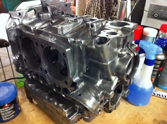

- Das Limbachgehäuse war mit einem zähen schwarzen Lack lackiert. Nun ist es endlich wieder silber...
- Motorgehäuse_1.JPG (80.25 KiB) 11933 mal betrachtet
