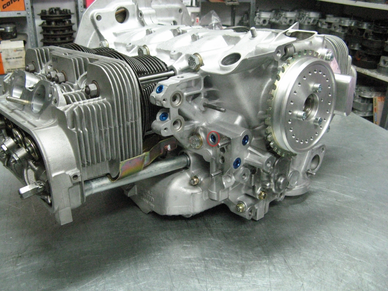

Hier mal die Problemstellen (rot markiert)
Da ich ja eine elektrische Pumpe habe, wurde der Benzinpumpenstössel entfernt.
Zurück bleibt dann lediglich die Messingbuchse des Stössels.
Durch einen Fehler unserer seits, wurde die Messingbuchse komplett durchbohrt.
Das Öl könnte also rein theoretisch von Nockenwellenlager abfliessen.
Die Bohrung/Kanal für den Pumpenstössel haben wir jetzt von beiden Seiten mittels M8 Madenschrauben verschlossen und ist nun 100% dicht.
Da kann jetzt kein Öl mehr durch.

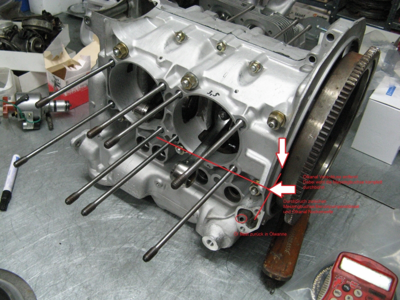

Weiteres lokalisiertes Problem:<br />Hinter der Schwungscheibe sitzen 3 Stopfen. Links der Stopfen wurde zuweit ausgebohrt und die Messingbuchse dahinter durchbohrt. <br />Dadurch war hier an der Stelle ein Durchgang zum Ölkanal Nockenwelle.
Der markierte Stopfen sass eindeutig zu weit drin und verengte den Ölkanal
Welche Auswirkung dies hat, weiss ich nicht.
Klar, der Volumenstrom wird geringer, aber Öldruck?
Jedenfalls haben wir dies auch korrigiert und der Ölkanal hat jetzt wieder den Originalquerschnitt
Ölstopfen zu weit drin
Ölstopfen zu weit drin_1_web.jpg (407.73 KiB) 8738 mal betrachtet
der blaue Stopfen oben, hier im Detail.<br />Von unten durch die Bohrung für den Öldruckregelkolben<br />Wie man sieht, wird der Kanalquerschnitt um schlappe 50% verringert.<br />Frage ist, was passiert hier durch?<br />Ausser das der Volumenstrom geringer ist..
