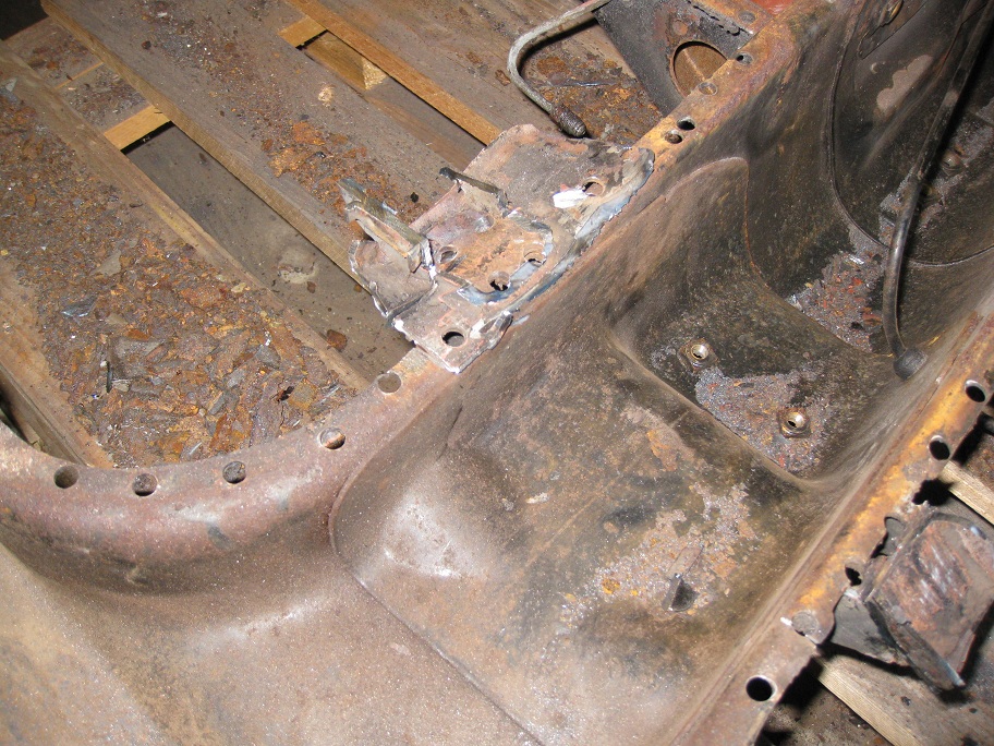

Die Schweißpunkte ganz ausbohren und dann von oben mit "viel" Strom durch die gebohrten Löcher verschweißen - geht prima
- rah3 1.jpg (79.83 KiB) 9061 mal betrachtet

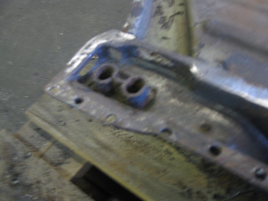

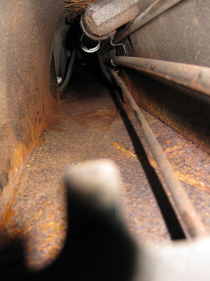

Re: Bodengruppe noch zu retten?

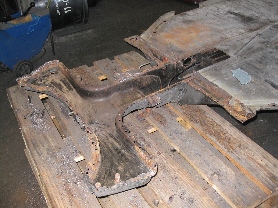

Kurzes Update:
Leider sieht der Tunnel echt böse aus. Bin mir aktuell noch unschlüssig, wie es da weitergeht...
(siehe Anhang)
Mehr folgt in Kürze (am Wochenende), bin aktuell unterwegs.
PS: Nochmal danke an alle, die mir hier geholfen haben!
(siehe Anhang)
- Tunnel von vorne nach hinten
- IMG_1168.jpg (215.13 KiB) 9332 mal betrachtet
- Rahmenkopf offen
- IMG_1148.jpg (306.15 KiB) 9332 mal betrachtet
Grundsätzlich sehe ich jetzt auf den Bildern nichts wirklich Böses. Ich bin zwar kein LV-Fachmann, aber ich glaube du hättest die Querlenkeraufnahmen nicht zerflexen dürfen, die sind am Unterblech glaube ich nicht dran.
Also aussehen tut das ja nicht unbedingt schlecht aber................du hast den Boden vom Rahmenkopf entfernt ohne vorher eine Verstrebung (Rahmen) an das noch vorhandene Oberteil anzuschweißen...........ich hoffe für dich das da nacher noch alles passt.
ich find auch das der Tunnel gar nicht so schlecht aussieht. Du könntest aber auch das Bodenblech vom Tunnel ausbohren. Dann den Tunnel, oder zumindest die Kanten zum Deckblech und das Deckblech selber strahlen und anschließend wieder draufschweißen.
Es gibt aber auch Spezies bzw. Firmen die Dir das auf einer Rahmenlehre machen können. Käme auf eine Anfrage an.
Meiner Meinung nach ist bei deiner Bodengruppe nix verlohren. Ich hab da auch schon schlimmeres gehabt.
Gruß Wolfgang
Gruß Wolfgang

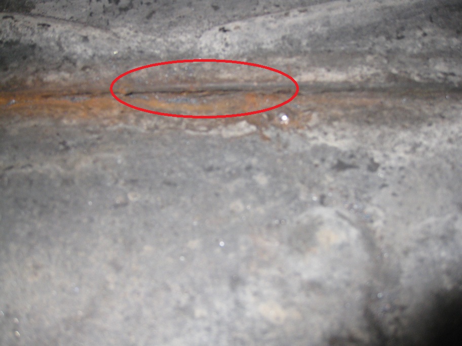

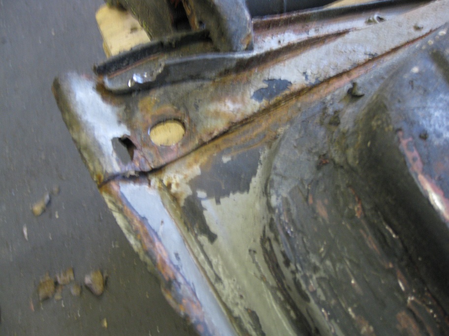

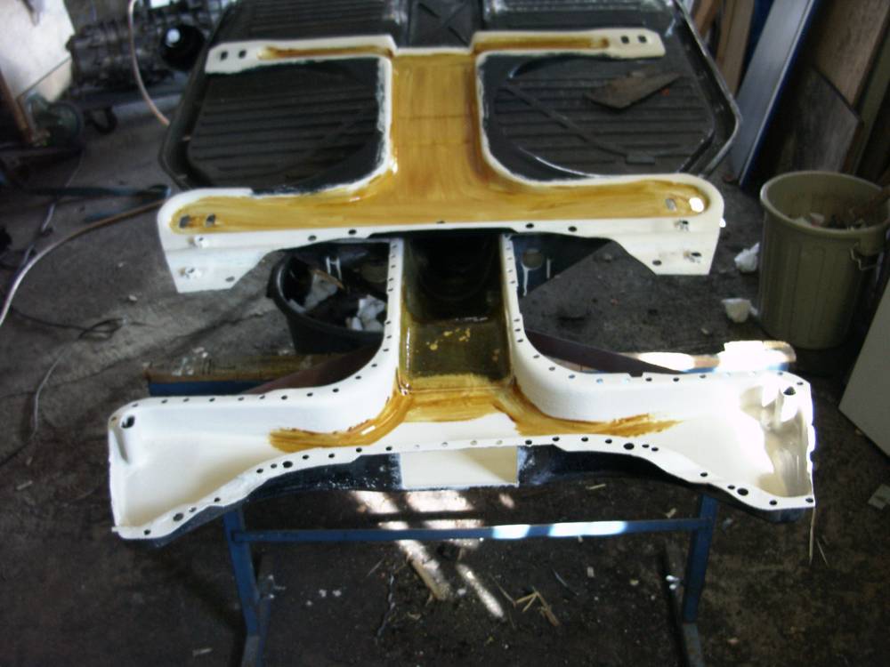

Moin Leute, nochmals vielen Danke!
@ELO: Das Oberteil an sich ist sehr stabil. Ich konnte nicht feststellen, dass sich da etwas verwindet oder verbiegt. Wenn ich das auf deinem Foto richtig sehen, hast du zu dem T-Stück des Rahmenkopfs zwei Diagonalstreben eingeschweißt, oder?
@Landy74: Die Idee hatte ich auch, insbesondere, als ich gesehen habe, wieviel rost zwischen den beiden Blechhälften des Rahmenkopfs war...
Auf einem der folgenden Bilder ist auch zu sehen das die beiden Blechhälften des Rahmentunnels und das Bodenblech außeinandergedrückt werden...
Hast du einige der Spezialisten, die sich eines solchen Projekts annehmen würden? (Klar, Memminger, aber wer noch?)
Für alle anderen: hier noch ein paar
- Rost zwischen den Blechen
- bt6.jpg (263.39 KiB) 9346 mal betrachtet
- Bleche "quellen" außeinander
- bt5.jpg (150.69 KiB) 9346 mal betrachtet
- Bodenhälfte hinten, Unterseite
- bt4.jpg (185.55 KiB) 9346 mal betrachtet

- Am Ende festgeschweißt...
- bt2.jpg (202.48 KiB) 9346 mal betrachtet
