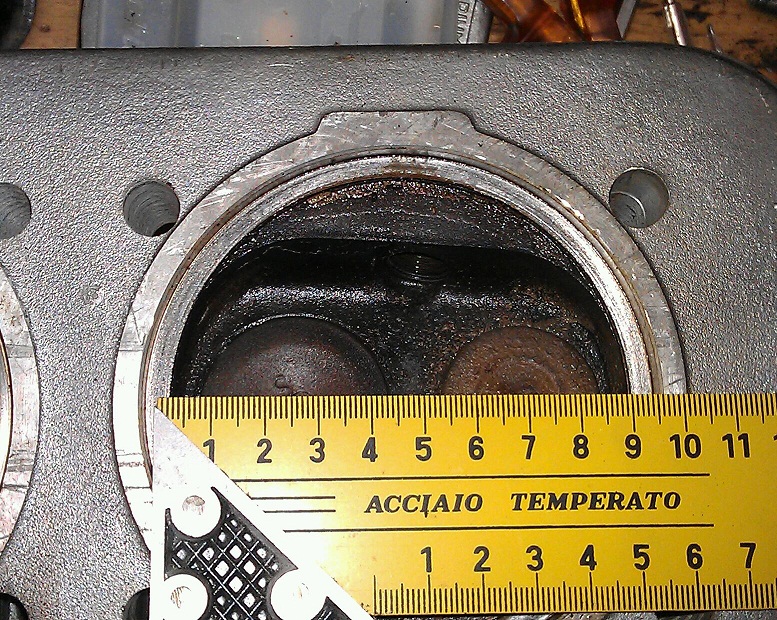

ich bin grade hin und hergerissen... erst habe ich gedacht 40x36 Edelstahlventile zu nehmen... Dazu habe ich mir noch mal fix den Kopf angeschaut... Bei der kleinen 90er Bohrung sieht man das die Typ4 Köpfe für größere Bohrungen und Ventile gedacht sind... 40x36 Ventile würde bedeuten das die Ventile schon fast gegen die Wandungen kommen würden, ob man die Sitzrinde dazu überhaupt reinbekommt frage ich mich auch... Im Moment denke ich grad über ein 38er Auslassventil von aircooled.net als Einlassventil und ein 34er Außlassventil von Ford (Summit) nach... 7mm Ventilführung für Außlass habe ich bei Engineplus gefunden, ich werden denen jetzt ne Mail schreiben und sie fragen was der Spaß kostet... Ich will keine größere Bohrung, eher später mehr Ladedruck

hier noch mal ein Bild
- IMAG0218-1.jpg (323.41 KiB) 7686 mal betrachtet

Ruf den Alex vopn EP eher an...
Das geht 100mal besser....
