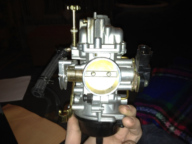

Mein Vergaser ist heute angekommen! Schönes Teil!!
- IMG_0103.JPG (92.6 KiB) 8094 mal betrachtet

das is doch aber kein flachschieber?

Das sieht aber nicht wie ein Flachschieber aus?

Ist da nen Drosselklappenpoti dran???
Ist das überhaupt nen Vergaser???:-D
Re: 1200T Das Volksbunkers Experiment
Es ist ein Vergaser
aber kein richtiger Flachschieber.. ist interessant gemacht.. zum Ansaugrohr hin eine drosselklappe und hinten ist eine Art Plastikschieber, der je nach unterdruck öffnet... Ich werde das ganze mal Testen nachem Urlaub
und der Steckeranschluss gehört zu einem System das sich bei KTM EPC nennt.. Damit kann eine Drosselung erreicht werden (im original gings wohl um Geräuschemission) also weeeeg damit wie die KTm Leute das auch machen! ^^
Naja es gibt halt Flachschieber und Flachschieber
Der eine ist mit Drosselklappe und ein anderer ohne.
Das heißt ja nur das er nen flachen Schieber hat anstatt nem runden oder so,außerdem ist das nen Membranvergaser,der den Schieber über unterdruck hochzieht.
DER RICHTIGE Flachschieber ausm Zubehör hat nen flachen Schieber ohne Drosselklappe und der Schieber wird direkt vom Zug hochgezogen (sehr direktes Ansprechen des Motors).
Gruß Matze.
Gruß Matze.
