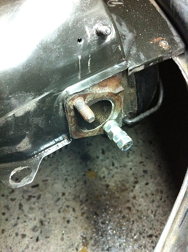

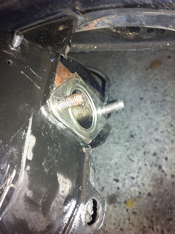

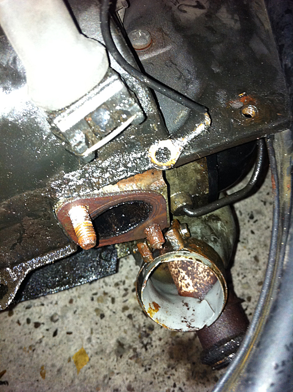

Moin liebe Gemeinde,
trotz größter Sorgfalt brach mir heute einer der 4 Stehbolzen am Motorblock bei
der Demontage meines Auspuffs ab...
Was nun? Ich werd sehen, dass ich das noch rausragende Stück per Zange
rausgedreht bekomme.
Käferland und Hoffmann haben diese leider nicht im Angebot.
Weiß jemand wo man etwas adäquates findet? Welche Größe haben die Teile eigentlich?
Viele Grüße aus Othmarschen
Steffen

Ich hab heut mal die alte Auspuffdichtung noch entfernt und erstmal den noch aus
stehenden Bolzen mit Rostlöser und WD40 geflutet....mach ich mal jetzt jeden Tag.
Hammerschläge bringen in der Regel auch was...
Dann probier ich's nochmal...
Viele Grüße
Steffen
Viele Grüße
Steffen

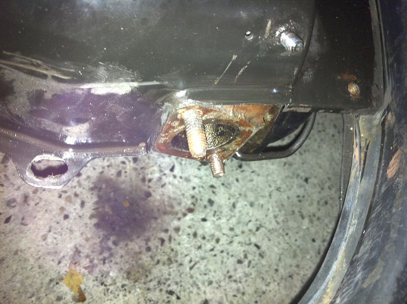

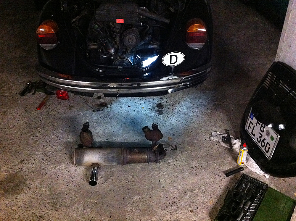

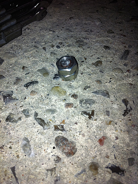

Re: Stehbolzen Motorblock/Auspuff
Nachdem dass mit der Grippzange nix wurde, kaufte ich ein Gewindeschneideset.
Gewinde auf dem Restbolzen nachgeschnitten, 2 Muttern zum Kontern drauf.
Dann brach der Bolzen...

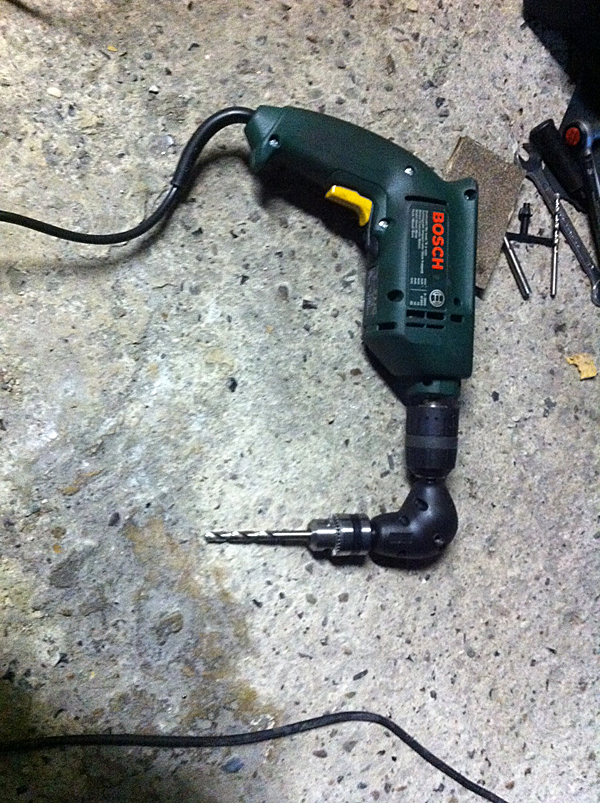

Genau, danke für den Tipp. Werd dass jetzt ausbohren....
Aber bin froh, dass es jetzt so passiert ist. Daher hätte auch eine augeschweißte
Mutter nix geholfen, da der Bolzen der Belastung eh nicht mehr standgehalten hat...
Grüßli
Steffen
Grüßli
Steffen

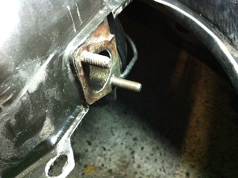

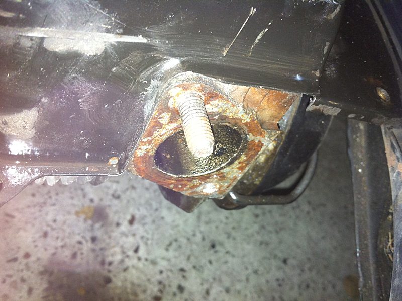

So gesagt getan,
gebohrt, Gewinde reingeschnitten, Bolzen reingeschraubt...
Hab mit 5mm erstes Loch gebohrt, dann mit 7,5mm erweitert, dann M8 Gewinde reingeschnitten.
Dichtung ging mit Schmackes rauf...
Der HJS Auspuff passt noch nicht ganz, bohr am Flansch ein Loch noch etwas auf...
Kann auch daran liegen, dass hier mexico und germany aufeinander treffen,
mir fehlen nur wenige mm....
Steffen
Steffen
Für M8 mit 7,5 zu bohren ist defintiv zu viel. Da gibt es Tabellen für oder für den Hausgebrauch auch Gewindedurchmesser x 0,8. Wie sollen die Gewindegänge mit 0,25 mm tragen? Falsch ist es auch das Gewinde nach dem Aufbohren neu zu schneiden, man muss peinlichst darauf achten, dass der Gewindebohrer exakt im alten Gewinde läuft, sonst schneidet man sich das alte Gewinde weg. Besorg dir schon mal die besagten Gewindeeinsätze oder abgestufte Gewindebolzen M8/M10 - die wirst du bald brauchen.
