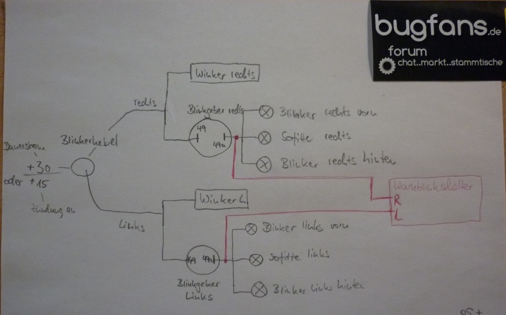

Die Einkammerrückleuchten machen mir noch Sorgen. Ein gelbes Licht für den Blinker zu integrieren wäre wahrscheinlich nur mit LEDs möglich, aber soweit ich weiß wird das höchst wahrscheinlich nicht getüvt. Blinkleuchten auf der Stossstange ist auch nicht gerade der Hit. Hast Du noch ein paar Ideen ?
Danke nochmals

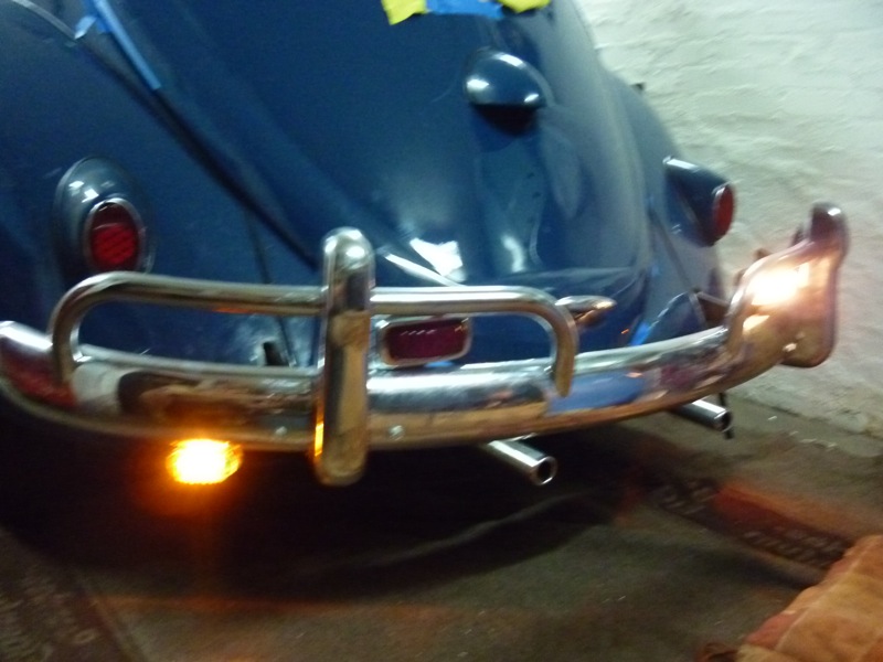

Hi Matthias,
LED brauchen bei rein mechanischer Wink-Blink-Schaltung zusätzlich noch einen Widerstand, sonst blinkt es zu schnell (wie eine Lampe defekt).
Ideen? Ja, unter der Stoßstange. Man kann die gelben Kappen oben noch etwas abdunkeln, das strahlend gelbe Licht für den Hintermann bleibt erhalten.
Alternativ aus LED solche Blinker in unauffälliger nachbauen, auf schwarzem Grund zB. Hauptsache 'echte gelbe Blinker' .. statt Auffahrunfall :character-oldtimer: (meine Meinung)

Hallo Christian,
wahrscheinlich hast Du recht mit den Blinkern, wäre schade um die Motorhaube wenn da so ne Kia Prägung vom Hintermann drauf käme :D Wo hast die die Blinklichter her und wie sehen die Halter aus ???

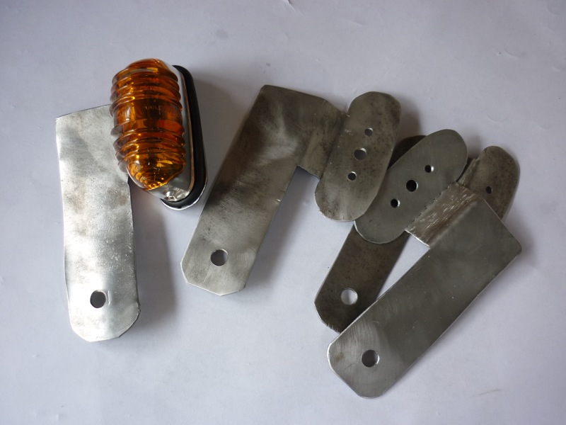

so als Anregung:
Die Halter habe ich selbst gebaut, noch schwarz lackiert,
Freu mich über weitere Fotos deiner Umsetzung :up:

Ich würde erstmal die Leuchten bei einer Exportstossstange höher setzen, dann klappt es auch mit dem Gesehenwerden.
Dann kann man noch die Kunststoffblende hinter dem Glas weglassen und das Blinkwinkrelais von CSP nehmen, da wird man gesehen. Vorn kommen ein paar Motorradblinker hinter die Hupengitter.
Nicht das schöne Auto mit den Zusatzblinkern verschandeln.
