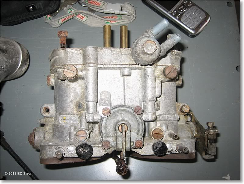

Baumschubsa hat geschrieben:Wenn du Glück hast, hat einer der Vergaser noch einen Unterdruckanschluss.
Gehe ich recht in der Annahme, dass du auf dem Bild das obere Röhrchen auf der rechten Seite meinst:
Falls ja, dann habe ich wohl Glück :)
Grüsse, Micha_AB

Re: Welcher Verteiler für 1600er mit DRLA 36 Doppelvergaser
Beitrag von toto »
hi
ja, das ist es!
aber was ist das schwarze auf deinen gemischschrauben? :roll:
gruß toto

Das schwarze ist noch original Alfa :) Was es genau ist weiss ich nicht, es ist aber relativ weich und klebt. Teer, Bitumen, irgend sowas.
