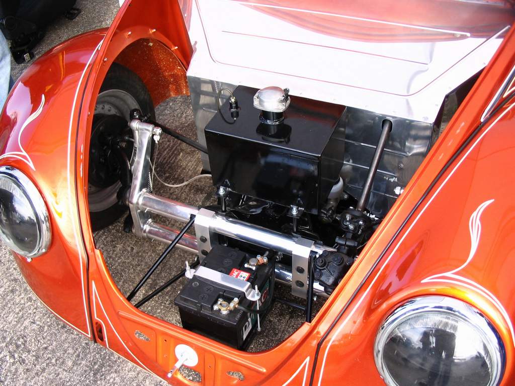

Re: Der Sinn von Innenkotflügeln bei strip only cars
hab mal ein gutes Beispielfoto rausgesucht für Gewichtsreduzierung in Perfektion :

Wunderschön! Vielen Dank für das Bild.
das foto ist natürlich schon krass wenn man mal genau hinguckt... aber theoretisch musst du die kotflügel hinten auch noch aufschneiden damit du den "überdruck" wegbekommst im kotflügel, durch die rausgetrennten flächen haste ja noch mehr angriffsfläche

ovalifahrer56
Beiträge: 937
Beitrag von ovalifahrer56 »
bugweiser hat geschrieben:hab mal ein gutes Beispielfoto rausgesucht für Gewichtsreduzierung in Perfektion :
die Dangerine ist schon echt ne geile Kiste. Einer der schönsten, im Gasser-Stil aufgebauten Wagen in den letzten Jahren.
Der Matt Keene hat in seinem Drag-racer ein paar modifizierte Rheumaklappen verbaut, um die Luft aus den Kotflügeln abzuführen.
