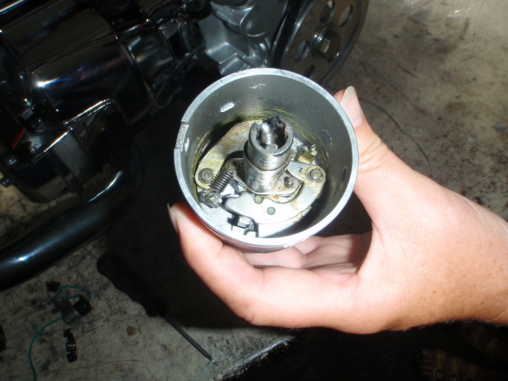

Hast du ein Bild von dem Anschlag im Verteiler?
Re: 1915ccm mit rajay turbo
Ich nicht.Aber wenn du mal den inneren Deckel abnimmst siehst du sofort wo die Gewichte anschlagen..:Wie bei deinem Rollerzeug;-)

hi
das war mein alter verteiler, einfach fest geschweißt und fertig
keine fragen mehr
toto
keine fragen mehr

Ist doch völlig ok ! Das wurde früher und wird teilweise heute noch so gemacht und so gefahren ! Es soll einfach verhindern , dass die Zündung sich verstellt , wo sie sich nicht verstellen soll ! Beim Turbo Motor kannst du das nicht einfach so machen wie beim Sauger , da ist es nicht nur von der Drehzahl abhängig....Tip:Das Buch TURBOMANIA , wenn du es nicht schon hast , da ist viel über dies "oldschool" Zeug beschrieben.toto hat geschrieben:hi
das war mein alter verteiler, einfach fest geschweißt und fertig![]()
keine fragen mehr
toto
Der 009 verstellt ja eh nur bis 3000 U/min , was bedeutet , du solltest ihn quasi so abstimmen , dass er nur zum Anlassen und im Leerlauf mit "wenig" Zündung läuft, was aber beim 009 schwierig ist , weil du nicht wie beim MSD Verteiler mal eben die Federn tauschen kannst !
Es ist also so oder so nicht wirklich zeitgemäß...
Wichtig ist einfach eine vernünftige Zündanlage und je nach dem wie hoch du mit dem Ladedruck gehst evtl. auch eine Wassereinspritzung und eh Super Plus oder besser noch Optimax !
Tip : Geh gedanklich schon mal bei MSD einkaufen , da kannst du dir echt was gutes in Sachen Zündanlage zusammenstellen ! Den Verteiler brauchst du , aus eigener Erfahrung , nicht unbedingt , nimm dann ruhig den blockierten und nimm als Steuergerät eine MSD 6AL 2 mit programmierbarer Zündkurve , eine MSD Zündspule und die passenden Kabel von MSD. Es gibt auch eine ladedruck "geregelte" Variante , wo du den Zündzeitpunkt in Abhängigkeit vom Ladedruck verstellen (lassen) kannst...
Das alles nur meine Meinung in Erfahrung aus der Vorbereitung für meine Motorprojekt...
Gruss , Carsten

habe eine gute und eine schlechte nachricht!
habe einen zündverteiler umgebaut und regelt auch nicht weiter als 24° aus! soweit alles perfekt!
aber wenn ich jetzt die teure zündung kaufe und lambda und abgastemp.
sprengt das einfach mein finanziellen rahmen!
werde mich wohl von dem motor trennen
wenn jemand interesse hat, 4,5mille und er geht weg; oder bucht! will nicht lange warten bevor ich mir das dann doch anders überlege!
