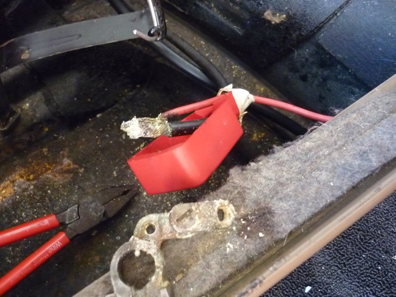

nicht immer liegt schlechtes Licht an den Kabeln oder fehlenden Relais..
Bei meinem 67er kamen eine ganze Reihe an Fehlern zusammen, die für schlechte Stromleistung sorgten:
- Hauptmassekabel auf Lack geschraubt, Schraube wie U-Scheibe korrodiert
- Masseversorgung der Hauptscheinwerfer auf Lack geschraubt, rostige Blechschraube verwendet
- Hauptstromversorgung ein einziger Kalkklumpen
Lösung:
- Anschlüsse gefeilt und geschliffen
- Kabel zurückgeschnitten, geschliffen
- Masseanschluss geschliffen
- beide Batterieanschlüsse mit der Rundfeile metallisch blank gefeilt.

Und wenn man Polfett dran macht bleibt es ewig so...
Ganz wichtig ist immer Masseband von Batterie zum Boden und Masseband Getriebe zum Boden.Die mache ich IMMER neu und die Auflagen mit Flex blank.Danach Polfett und das Thema ist für alle Zeiten durch.

Das hab ich auch, wenn auch nicht so grosszügig benutzt, halt nur auf den Polen.
Ich nutze das BOSCH Ft40v1, kann man das auf all deine angeführten Kontakte verwenden?
