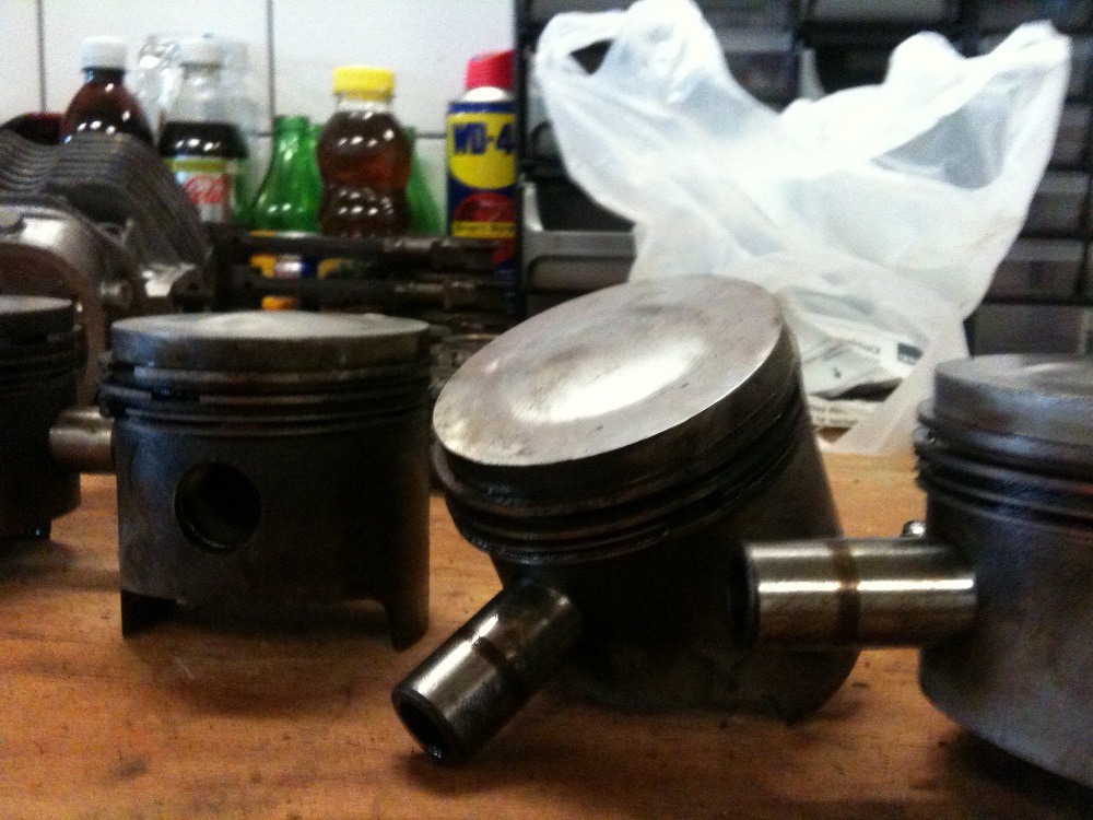

habe heute ein satz buckel kolben geschenkt bekommen von meinen Vermieter :handgestures-thumbupleft:

könnt ihr mal so einen buckelkolben zeigen als bild. mir fehlt die vorstellung wie so ein buckelkolben aussieht.

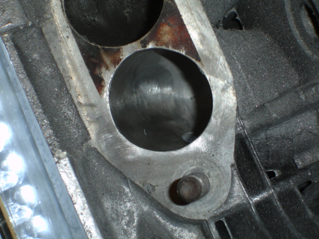

Hilfe, habe wahrscheinlich Kernschrott produziert.
Beim Kanälebearbeiten bin ich zu tief gekommen und habe einen Riss in der Ventilführung erzeugt. Kann man das noch retten oder muss ich den Kopf jetzt in die Tonne treten?
siehe Bild ...
mfG
Lukas
Ps: bringt es auch wen ich die Auslass seite glätte?

Hallo triker66
das sind buckel kolben:
triker66
Beiträge: 2405
Re: Der 1200er Levinski Motor
Beitrag von triker66 »
astrein dann habe ich zwei komplette sätze 1200 ccm kolben und zylinder, in einem top zustand.
Beiträge: 16926
Flat4 hat geschrieben:Danke Lars
siehe Bild ...
mfG
Lukas
Ich hatte dir ja gesagt das die Buckel stehen bleiben müssen...
Jetzt wirds teuer...
Flat4
Beiträge: 641
Beitrag von Flat4 »
Lars ich weiss. :roll: und da war kein hubel dar war nur raues alu und drek!!!
aber kann man das nun schweissen? oder brauche ich neue köppe?
mfg lukas

triker66
Beiträge: 2405
ja man kann es schweißen. muß nur vorher ausgefräst werden.
