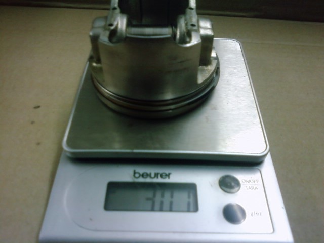

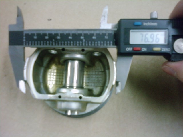

Ich habe jetzt 77mm Suzuki Kolben praktisch geschenkt bekommen. Es müssen wohl Übermaßkolben von einer GSXR 1100 sein. Also wird es doch ein 1300er.
20mm Kolbenbolzen und 301g komplett.

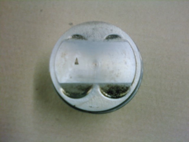

Kolbenboden geht sogar. Kaum ein Huckel drauf und sie Ventiltaschen sind auch nicht so tief wie z.B. bei Yamahe XJR 1200 Kolben.
Allerdings muss ich die Zylinder um ca. 12mm kürzen. Nach erstem, groben messen.

Mir ist noch aufgefallen, dass die Kolben nicht wirklich deachsiert sind. Sollte aber nicht das Problem werden. Viel Kilometer wird der Motor nicht machen.
Bilder von den Kolben.
