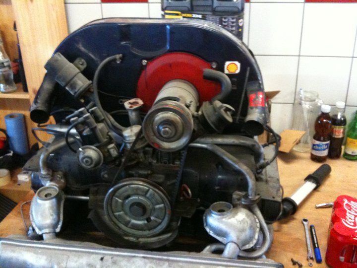

Hallo Leute
Da ich noch ganz neu bin im Motoren bau fange ich schon mal an :)
Und ich habe in schon angefangen zu zerlegen
mfg Lukas :1200cc:

Ba Mein Motorständer roch auf sich warten säst ):
Stell ich mein konzept fohr
Köpfer:
DK Köpfe ( auf der suche)
Tieferstechen ( Weis nicht wie fiel gesund ist)
Kanehle den Saugroren anpassen
Gröstmöglichste ventile verbauen
verdichtung erhöen ( kein dunst wie viel)
Alles Polieren
Kurbeltrib:
Alles erleichtern ( sein noch nich wie viel)
Nokenwelle:
geradeferzant
Vergassen:
die Weber wo ich auf meinen 1800er habe
neues gasgestänge
Zündung:
MDS Zündung
Auspuf:
ein fechen wirt es werden
und ein fattbeu
für Morgen geplant ist:
Köpfe ab nehmen
Zilinder abzihen
Kolben entfärnen
mfg lukas :1200cc:

Folgendes Problem:
bin jetzt so weit, dass ich den Block trennen kann (habe noch die Riemenscheibe und das Schwungrad dran und das Abschlussblech unter der Riemenscheibe). Wie kann ich den Block jetzt am besten trennen? Habe schon alle Verschraubungen gelöst. Sind das Gewindestifte?
mfG, Lukas :1200cc:

Beitrag von brezel-michi »
Die Riemenscheibe muss weg damit du das darunterliegende Blech abschrauben kannst
( 2 Schrauben auf je einer Seite des Blockes )
Dann mit sanften Schlägen eines Gummihammers und einem Holzstück auf die Laschen die überstehen am Gehäuse.
Nix mit Schraubendreher oder so :character-oldtimer: Sonst ruinierst Dir die Dichtflächen.
Am besten gehst wenn der Block auf der Oelsumpfseite steht beim auseinander ziehen, denn da hast die Stössel noch in Ihrer Natürlichen umgebung, sonst fliegen die teile so ungeordnet durch die gegend und Du weisst bei einem Etwahigen wiedergebrauch nicht mehr welcher wo war.
Nix würgen und nicht auf die Flächen am Gehäse Hauen.
Löcher im gehäse dürfen nur Pleuel machen :crying-pink:
Und nun los von Rom das klappt schon
:obscene-drinkingcheers:

Jau die riemenscheibe muss ab, da brauchste entweder nen schön abzieher oder ein gutes Schraubenzieher-gefühl...
die schwungscheibe bekommste auch später noch ab ;)
