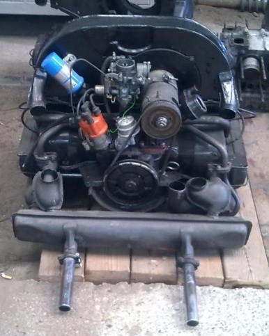

Ich bin von Jan dezent darauf hingewiesen worden, dass ich mein 1200cc Projekt noch nicht vorgestellt habe ;)
Daher kommt hier das erste Bild mit der "Ausgangssituation".
Es handelt sich um einen 1200cc Motor mit Kennbuchstabe D und traumhaften 34 PS. Erste Feldversuche haben gezeigt, dass der Motor auch willig mit Zwei-Takt-Gemisch einer Kettensäge läuft ;-)
Ich nehme den Motor gerade auseinander, schaue mir an, was verwertbar ist und plane unter strenger fachmännischer Beobachtung, ob es ein Sauger- oder Kompressormotor wird.
To be continued ...

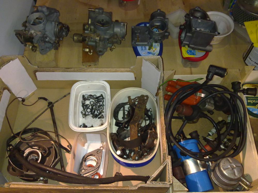

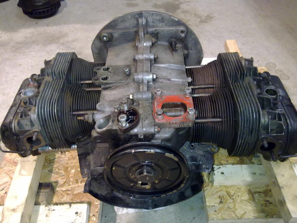

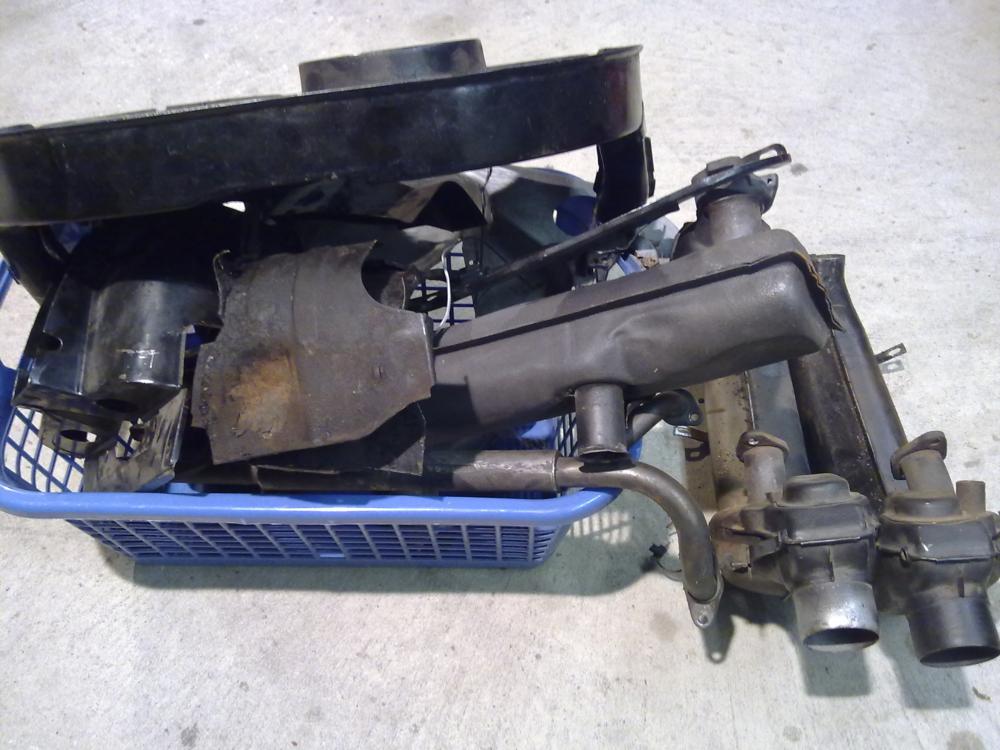

24.06.2011
1. Öl abgelassen
2. Gebläsekasten, Ölkühler, Lichtmaschine, Fuß, Vergaser, Ansagbrücke, Benzinpumpe, Verteiler, Zündspule angebaut
3. Motorverblechung, Auspuff, Heizbirnen abgebaut
4. Alles schön sortiert ;-)
Nächste Woche geht es mit Gehäuse, Zylinder, Kolben, Schwungscheibe, Ventilen und Zylinderköpfen weiter.
