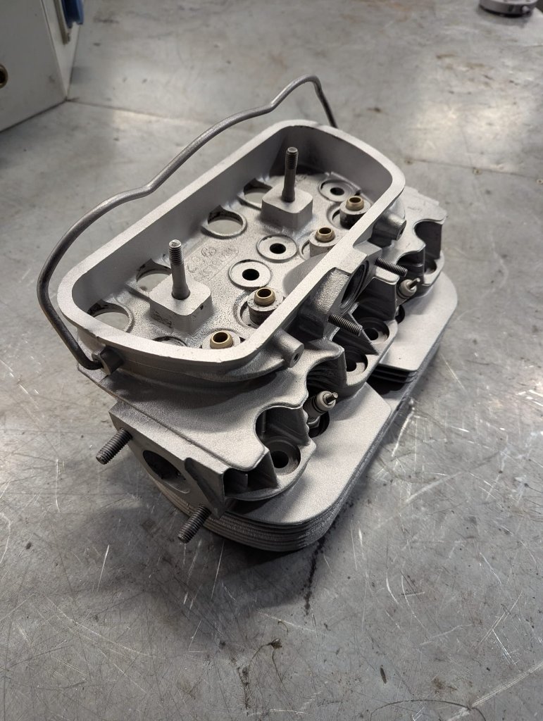

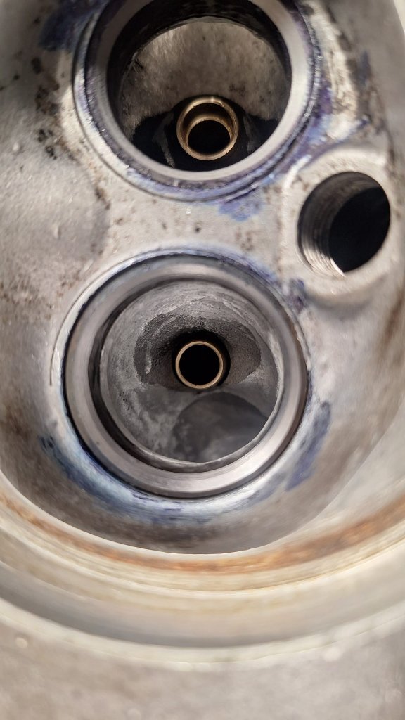

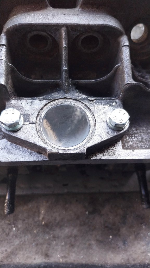

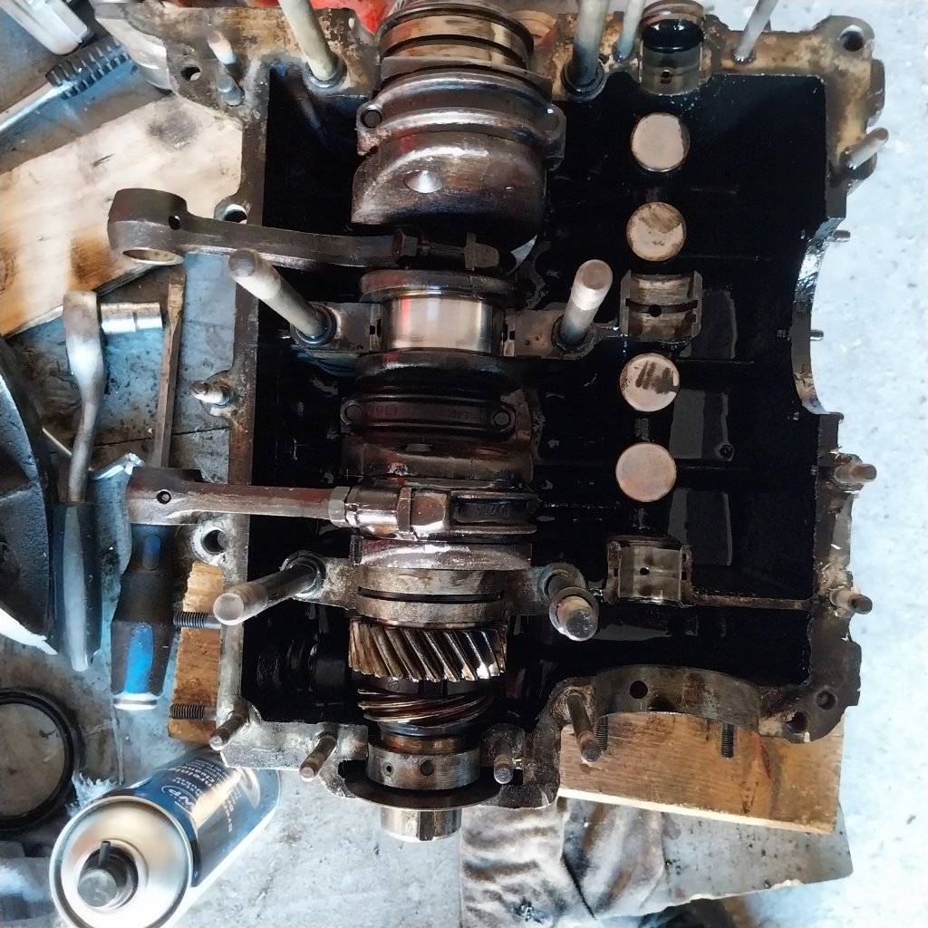

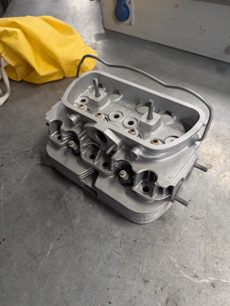

Der Aufbau eines anderen Motors hat begonnen.
Die Köpfe sind bearbeitet und danke an Lars für die neuen Ventilführungen und 33er Einlassventilen.

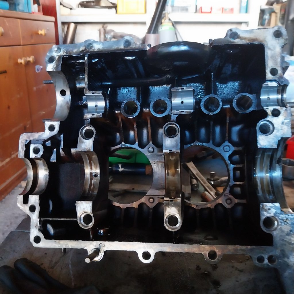

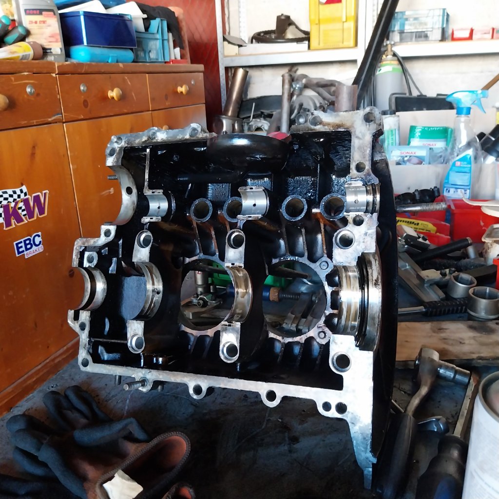

Den Motor habe ich auch schon und sah außen wie immer aus. Er ist aber innen wie neu man sieht an der Nockenwelle und Stößel keinerlei Abnutzungen, ich denke das liegt daran das die Motornummer das X hat, heißt der ist von VW schonmal überholt worden. Ich habe den Motor nachmessen lassen und es war alles in Ordnung.
Die Kurbelwelle hat auch keinerlei Abnutzungen.
Hier mal Bilder.
VG Norbert

Viel "Feinarbeit" für überschaubare Leistungssteigerungen! Aber das ist das harte Brot der Serienmotorverfechter :lol: :handgestures-thumbupright:
Aber es macht Spass, wenn Du denn Unterschied nachher erfahren kannst. Dann hat sich die Mühe gelohnt.
Weiter so :up:

Norbert hat geschrieben: ↑So 18. Okt 2026, 11:13 Er ist aber innen wie neu….,
Genau mein Humor :1200cc:

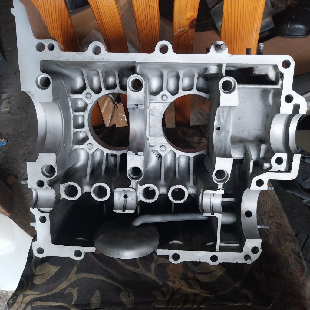

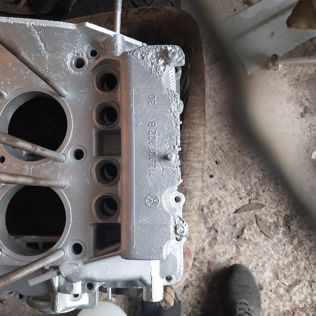

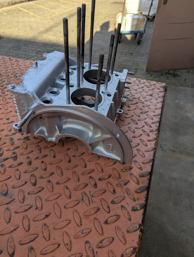

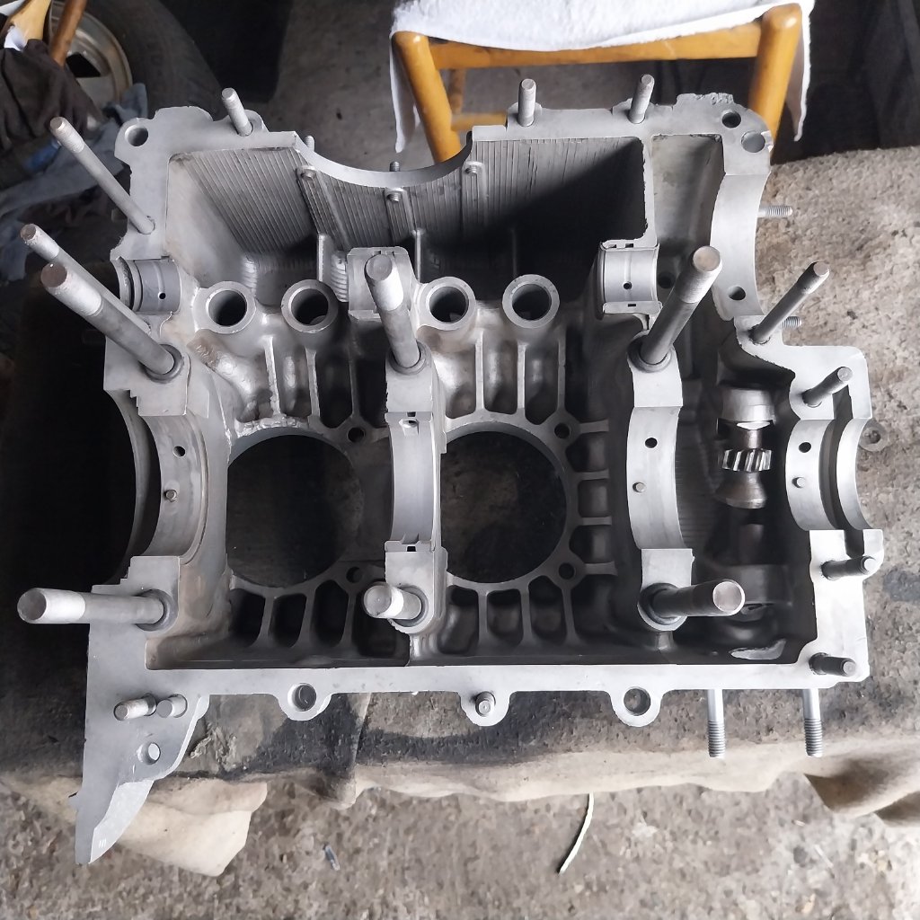

Hier mal die gereinigte Motorhälften, damit Xmil ;) sieht das die wirklich noch top sind von innen. Außen hats ein wenig gefressen.
Sehr gute Basis finde ich. Die gehen jetzt zum Vermessen.
Nockenwelle kommt eine W100 rein mit einem 34er Vergaser und umgebautes Ansaugrohr. Dazu aber später mehr.
VG Norbert
aus der Pfalz

Hallo Norbert, wie hast Du das Gehäuse so sauber bekommen , sieht aus wie gestrahlt...
Norbert
Beiträge: 587
Re: Annabell
Beitrag von Norbert »
Hallo Lothar das hat mir ein Garagen Nachbar Glasperl gestrahlt.
Ich habe selbst gar nicht mit so einem Ergebnis gerechnet.
Ist schon cool 😎
VG Norbert
aus der Pfalz

ich hoffe du bohrst alle Stopfen der Ölkanäle aus reinigst extrem sorgfältig.
So sind schon viele Motoren gestorben...
Hattest du die Stößelbohrungen geschützt beim Strahlen?
