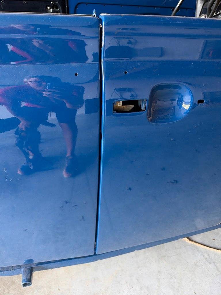

Hallo an alle,
Wie würdet Ihr sowas beurteilen?
ist ein 1302 auf nem 1303 Boden, mehr weiß er nicht. Wohl aus einem Nachlaß, neu lackiert, auf den Boden geschraubt...
Ich hätte 2-3 Ideen:
1. falsche Tür, somit Sicken auf falscher Höhe, gabs da Unterschiede beim Cabrio 1500/1302/1303?
2. Tür zu hoch, Seitenteil dann aber zu kurz unten
3. Seitenteil (wenn komplett ersetzt) falsch eingeschweißt...
Was meint Ihr, mir würde ersteres am besten gefallen...
Dann könnte man das kaufen und vernünftig machen...

bisher mal rausgefunden dass beide 1302 Türen, die verbaut sind, innen gleich sind (Fahrertür passt perfekt), d.h. für mich an einer falschen Tür sollte es nicht liegen.
Einstellen (tiefer geht bestimmt, passts halt unten vermutlich nicht. Ich schau mir das demnächst live an.

Es wurde bestimmt ein Mex-Seitenteil eingeschweisst, wie bei frühen Memminger-Cabrio auch.
Hilft nur Tür so einstellen, das es oben passt. Sehen nachher nur Fachleute.

Halte mal ein Lineal oben auf das Seitenteil. Ich meine ein ungerade, abfallende Fläche zu erkennen...
Vielleicht hat da jemand aus einem normalen Seitenteil ein Cabrio gezimmert?

Ich fürchte auch sowas...ich glaube ich lass da die Finger davon, obwohl es schon ein Interessantes Angebot wäre...
Der Typ hat das wohl geerbt, ist wohl komplett mit gutem AD-Motor und neu überholtem AT - Getriebe...
für alles stehen 4000-5000 Euro im Raum...Verdeck muss allerdings neu, das alte ist dabei aber wohl nicht mehr rettbar.

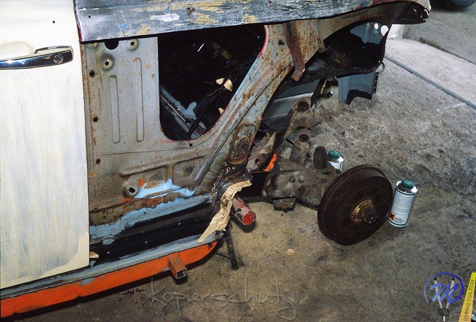

Re: was sagen die Fachleute hier...?
Das war seinerzeit ab Werk sogar so. Sauber & stumpf verschweißt, kam das Cabrio spezifische Teil drauf.
Die Schweißnaht war jedoch etwas unterhalb des Kniks.
Dort sollte auch ein fachkundiger Restaurator ansetzen, damit die Linie erhalten bleibt.
Hier haben wir ebenfalls ein Originalteil von einer VW-Limousine angesetzt. Allerdings kein Mexikaner.
Paßform war perfekt.
Hi Ralf,
ich habe mich mit diesem Thema länger beschäftigt, da ich die Schweller/Heizkanäle ersetzt habe und dann sich die Frage nach den Abständen des Hinterteils zu den Vorderteil gestellt hat.
Ich habe herausgefunden, dass es zwar Unterschiede in den Türen gibt, aber diese im Vergleich zu anderen "Manufakturatos" sehr gering sind. Das einfachste Merkmal neben der Griffmulde ist die Befestigung des Innentüröffners. Hier gibt es zwischen 1303 und 1302 bzw. 1500 einen Unterschied in der Anordnung der Stehbolzen.
Wenn nun die Rechte und die linke Tür die selbe Anordnung hat ist die Wahrscheinlichkeit groß dass die Türen zum gleichen Model gehören.
Dein Bild von der rechten Tür zeigt eindeutig, dass die Tür Oberkante und Zierleistenkante zusammenpasst in Rahmen der Manufakturtoleranzen oder anders gesagt, die Tür ist eindeutig zu hoch eingebaut.
Damit passt die Unterkannte nicht. Ich habe nun 5 Cabrios und da keine Unterkannte passt gehe ich von einer gewissen tolerierten Ungenauigkeit ab Werk aus. Wenn nun ein Abschnitt des Seitenteils hinten eingeschweist wurde, dann ist auch hier ein Fehler zu vermuten, da die meisten Froh sind wenn es irgendwie passt. die Unterkannte wird hier nichts so genau genommen.
Ich habe früher (1980 )in einer Autolackiererei gearbeitet und da hatten wir das Problem täglich und nichtnur beim Käfer. Manchmal waren die Teile lackiert und man konnte keine Anpassarbeiten mehr machen. Wir haben damals einfach ausgemittelt und so die Toleranzen ausgenutzt so dass es am wenigsten aufgefallen ist. Damals war das O.K und man muss auch sagen dass die Spaltmaße nicht so penibel wie heute betrachtet wurden. In deinem Fall die Türe etwas absenken und auch etwas oben nach hinten kippen dass sie Zierleistenflucht einigermassen passt /eher etwas die Türe zu hoch ist. Unten wird nicht so genau hingesehen und wenn das Trittbrett dran hängt merkt es sowieso nurnoch der Profi.
Das bekommt man hin und wenn der Rest in O.K. ist und Du Lust auf das Projekt hat, dann würde ich deswegen nichts abblasen.

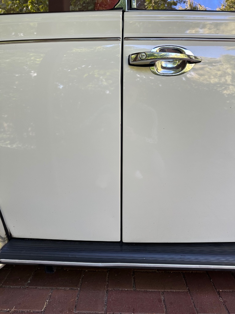

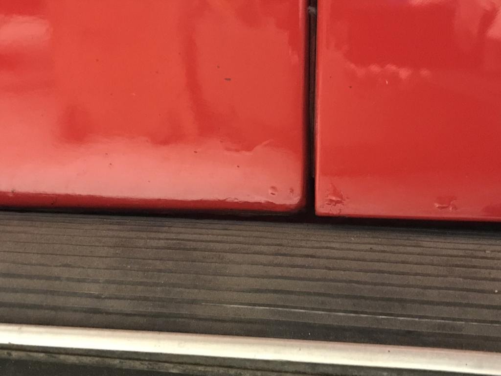

auch habe mal ein Bild gemacht.
Ungeschweißtes 1975er Cabrio im Originallack
Bild lässt sich nicht richtig herum hochladen. Will ich mich nicht länger drüber ärgern - bleibt jetzt so
