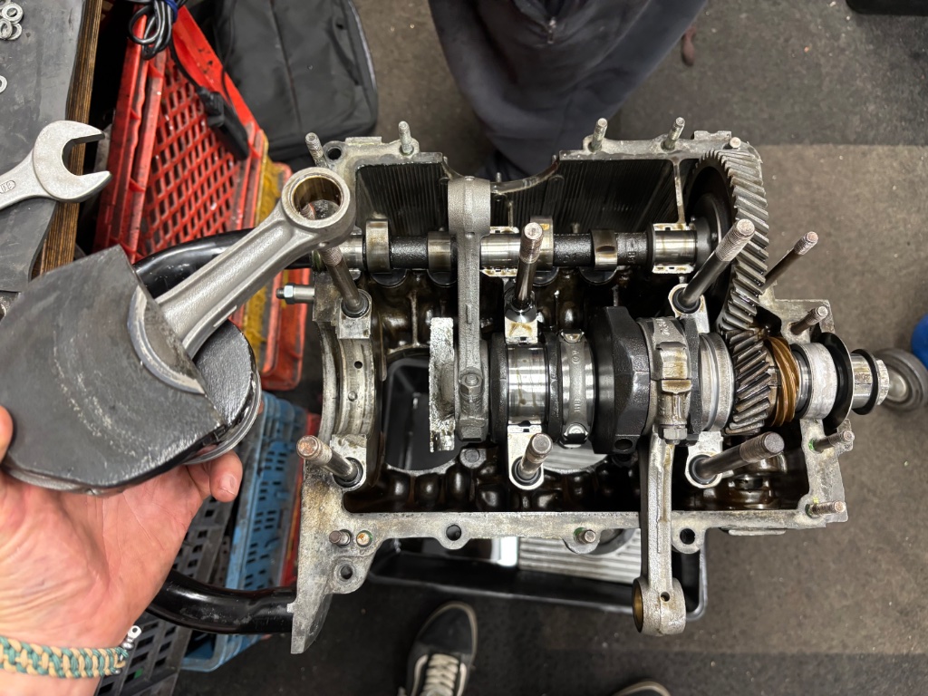

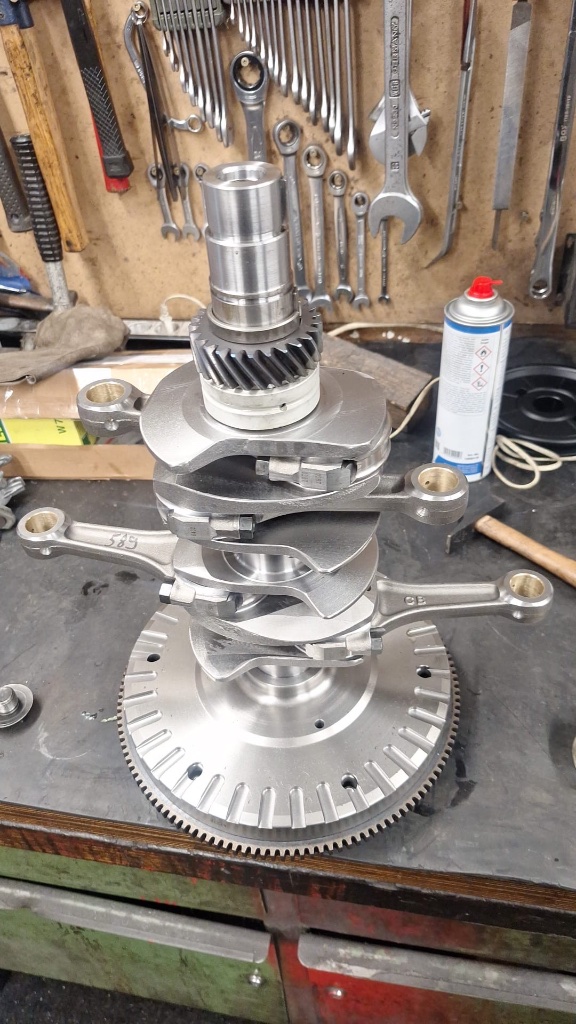

Alles auf Anfang nachdem die Kurbelwelle gebrochen ist. Ausßerdem sind noch das Gehäuse unbrauchbar und ein neuer Zylindersatz ist fällig. Neuaufbau mit Alugehäuse und mit 74er Welle. Die Triggerung wird auch direkt auf das Schwungrad verlegt. Hubraum erweitert sich auf knapp 2 liter, Verdichtung 11.5:1 und die Nockenwelle wird gegen eine FK10 getauscht.

Ist das eine Serienwelle? Das habe ich vor laaaaaanger Zeit bei Serienmotoren erlebt. Und die liefen sogar noch :shock:

Beitrag von marcel_002 »
Ja, dass war eine 69er Serienwelle. Der Motor lief auch noch. Allerdings nicht ganz rund :lol:

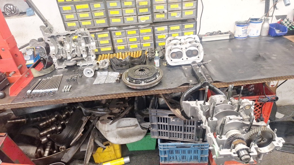

Der Lars war schon fleißig.

Ich bin sehr beneut ob da noch mehr geht mit den kleinen Ventilen:D
P.S.: Ich muss mal die Schrottkiste unter der Werkbank leeren, wenn ich das Bild so sehe:D
