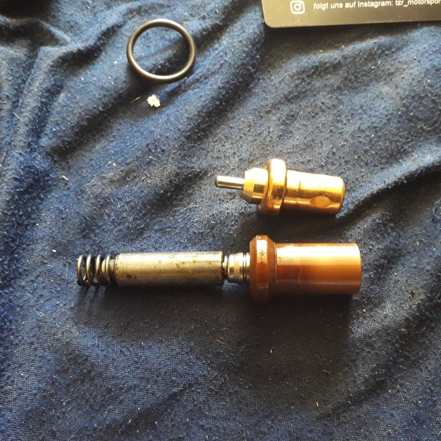

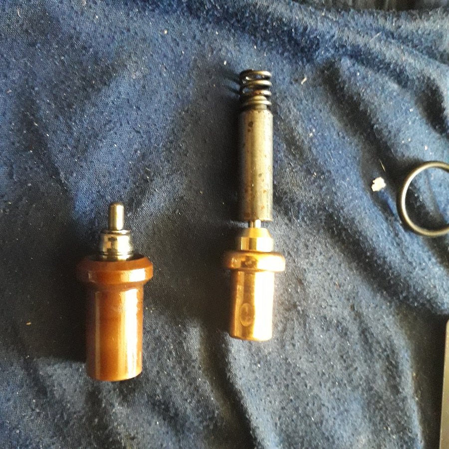

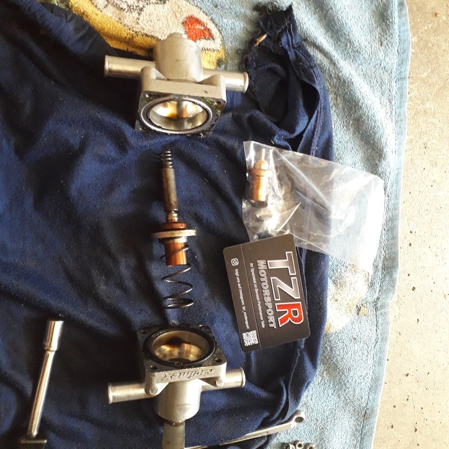

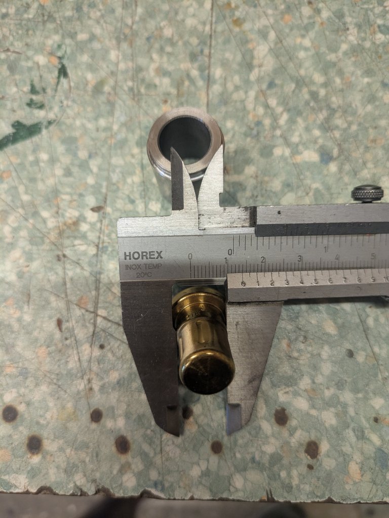

Heute kam das bestellte 92 Grad Dehnelement welches bei Mocal und Racimex passen soll.
Pustekuchen !!!
Bei einem Telefonat klärte sich die Sache in soweit auf, das es NICHT bei Inlinethermostaten passt !
Hab ja bloß 1,5 Stunden bei 35 Grad das Ding ausgebaut weil ich damalso gut "versteckt" hatte.
Nun steht der Käferaufgebockt und ohne thermostat in der Garage, also nicht fahrbereit.
Das nicht passende Teil wieder eingepckt und geht zurück.
Werde nin mal nach dem Topran 113295 schauen.
Wat`n Mist.
Pustekuchen !!!
Wat`n Mist.

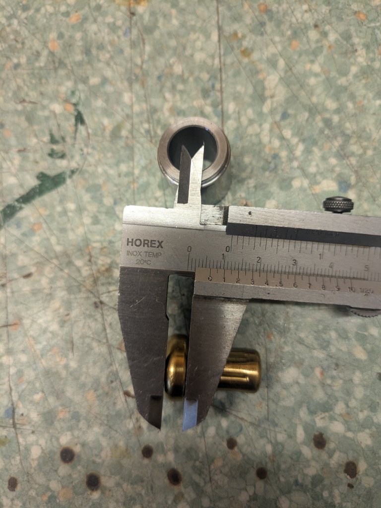

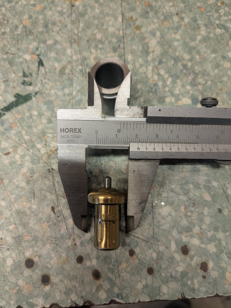

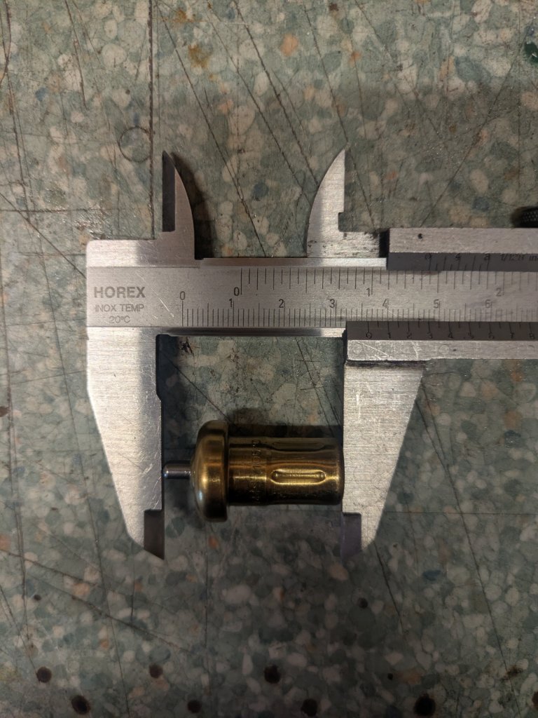

Re: Öltemperatur
Das Topran ist dann aber ein 105°. Abmessung siehe Bilder.
Gruß Andreas
Gruß Andreas

Werde die Abmessungen mal vergleichen.
Hatte schon überlegt die Feder etwas weiter auseinanderzuziehen oder zu unterlegen.
Aber ob das was bringt ?

Hab das Thermostat nun wieder mit dem originalen Dehnelement zusammengebaut.
Morgen baue ich es wieder ein,fahre die Saison zu Ende und werde mich dann vielleicht in der Winterpause wieder da reinhängen.
Scheinbar ist es ein doch recht schwieriges Ding mit vorhandenen Komponenten die öltemperatur anzuheben.
