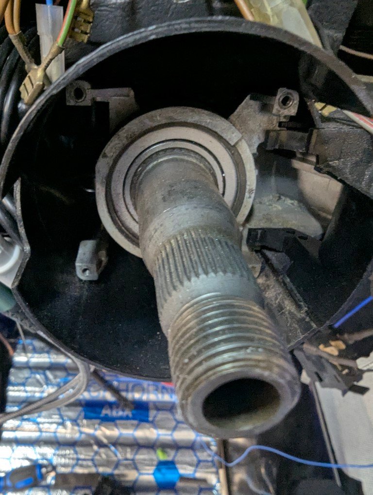

bin wieder zu Hause und habe gleich nachgesehen: bei uns ist das 953 559 111C von CSP verbaut. Das ist ein klassisches Dünnringlager OHNE jegliches Spiel. Fühlt sich exakt so an, wie man es auch erwarten würde.
Dirk

Metall ist mir nicht bekannt, dürfte auch nicht gut funktionieren!? Daher Kunststoff, ebenfalls von CSP. Der lies sich wie schon erwähnt sehr straff montieren. Das Lager selbst hat NULL Spiel. Insgesamt eine saubere Montage.
