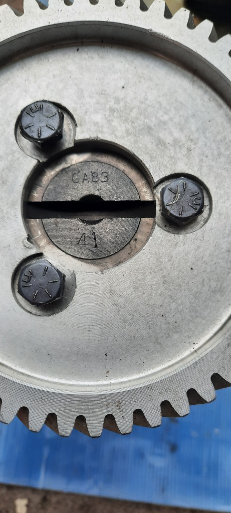

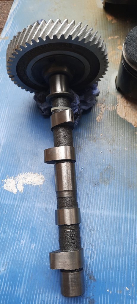

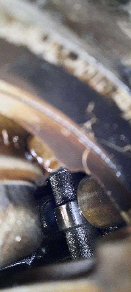

So Leute,
heute hab ich mich mal wieder etwas um meinen havarierten Motor gekümmert.
So wie es aussieht ist auch eine neue Nockenwelle fällig
Ich hatte diese Woche mal mit Lars telefoniert, der hat mir empfohlen beim Bus auf die 1835er thick wall zu wechseln da diese mehr Wandstärke aufweisen und zu meiner Bohrung in Block und Kopf passen!
Jetzt stellt sich die Frage zur Nockenwelle.
Aktuell ist eine Schleicher 2.1 WBX Wellle in Verbindung mit Hydros verbaut. Wenn möglich würde ich gerne weiterhin Hydros fahren. Wenn aber vieles dagegen spricht nehm ich auch gerne was mit starren Stöseln.
Laufen soll das ganze mit viel Drehmoment und 34er PCI Vergasern
Eine gute Vermutlich CB2241 hätte ich noch im Fundus
Ich bin auf eure Empfehlungen gespannt !
Danke
Gruß Jörg

Re: Mein geplantes Konzept: 1915er Typ1 im CT Gehäuse
Ich hatte den Wasserboxer mit der leichtverschärften Schleicherwelle im T3. Mit bearbeiten Kanälen und höherer Verdichtung lief das sehr gut. Die Leerlaufregelung der Einspritzanalge hatte allerdings etwas zu kämpfen. Vermutlich wird das mit einem Vergaser auch kein Plug an Play Motor. Da hilft dann der programmierbare 123 weiter.
Den Vorteil der 4 Punkt Welle ist für mich die Verwendung der Mexiko Ölpumpe. Beim CT Motor aber uninteressant. Hydrostössel sind schön, wenn sie funktionieren, bei Mororen die nicht regelmässig gefahren werden klappern sie oft länger, bis sie wieder sauber gefüllt sind.
Für Einvergasermotoren ist die Pauter B456 eine schöne Nockenwelle. Ich habe sie allerdings noch nicht mit Hubräumen über 1800 verwendet.
Huhu,
Ich habe auch alle Hydronockenwellen von CB an Lager...nur um meinen Nockenwellenfetisch zu befriedigen:D.
WEIL:
Das was du da hast, ist definitiv keine WBX Nocke sondern im Bestenfall ein Clone!
Wie gut der ist und ob es wirklich die Steuerzeiten sind, kann man genausowenig sagen, wie welche Stössel damit sicher funktionieren.
Da man an so ein Bauteil nur schwer ran kommt, wäre das sowieso für mich überhaupt keine Option.
Ich teile die Meinung vom Bernd...wenn man eine ECHTE 112PS VW WBX Nockenwelle kaufen kann, dann würde ich das auf jeden Fall tun( und wenn es das gibt, würde ich mich sehr über eine Nachricht freuen!!!). Mir als Käferfahrer ist extrem daran gelegen die 1600i Pumpe verbauen zu können weil sie einfach das Beste ist, was es auf dem Markt zu kaufen gibt FÜR KÄFERFAHRER!
Auch bei Leuten die NICHT die Filterpumpe brauchen, spricht 4-Punkt auch immer für sich, weil diese Pumpe aussen weniger aufbaut was bei Riemenscheiben,Lüfter usw immer wünschenswert ist!
Beim Umbau auf FESTE Stössel bei einem Hydrogehäuse habe ich mal extreme Probleme mit dem Öldruck gesehen.Da hat es immer die Dichtung vom Ölfilter rausgedrückt wenn man im kalten Zustand nicht aufgepasst hat!
Wann darf man denn von einer echten 112 PS WBX Welle sprechen und wann nicht, Lars?
Wenn es eine von VW ist...
Und nein, ich meinte nicht explezit eine deiner Nockenwellen sondern bezog mich auf die oben gezeigte Nockenwelle!
Hi Lars, hi Jürgen,
um keine Missverständnisse aufkommen zu lassen..........bei der aktuell eingebauten Welle handelt es sich um eine Schleicher Welle mit WBX Profil. Die Welle die im ganzen zu sehen ist befindet sich in meine Fundus und soll wohl eine Eagle 2241sein.
Nun stellt sich mir die Frage ob ich diese evtl. mit festen Typ 4 Stösseln fahren kann oder ob ich lieber wieder auf eine WBX Welle zurückgreifen soll und weiterhin Hydros fahre!?
