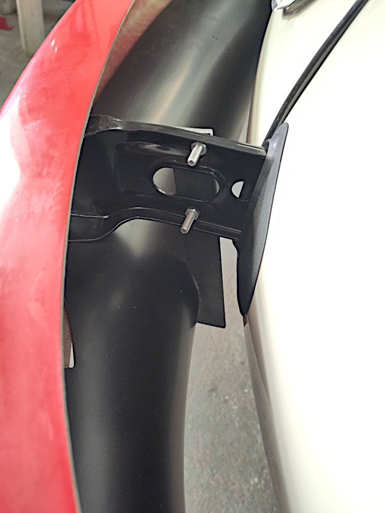

Mit der angehefteten Stoßstange konnte dann auch der Spoiler das erste Mal angelegt werden. Laut Anbauanleitung soll er ja an Stoßstange und Kotflügel verschraubt werden. Da Löcher im Kotflügel keine Option sind, werde ich mir wohl eine Abstützung an die untere Kotflügelschraube oder die Stoßstangenhalter bauen. Mal sehen was praktikabler ist...

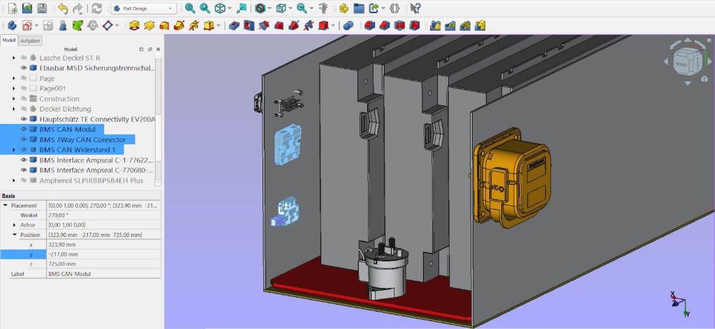

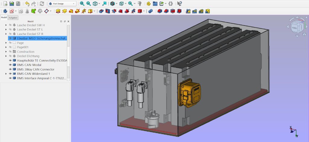

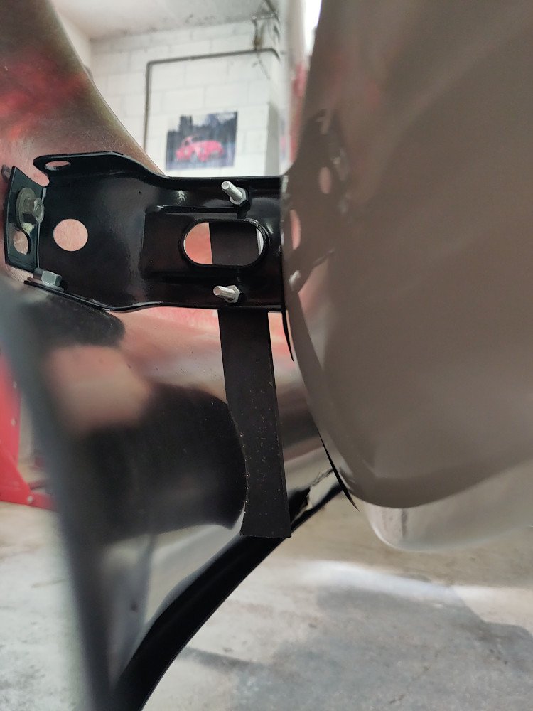

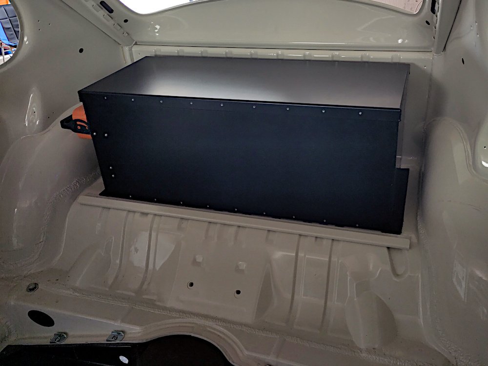

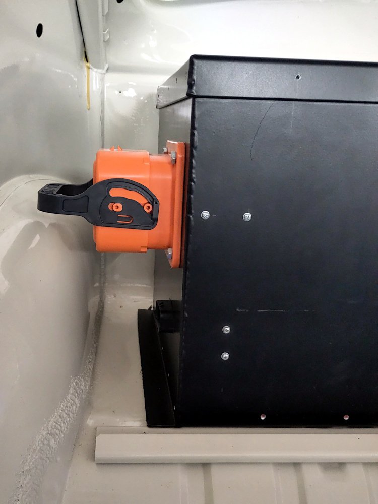

nach einigen Versuchen hat sich eine einfache Lösung für die Montage des Frontspoilers gefunden. Eine zusätzliche Strebe an den Stoßstangenhaltern gibt dem Spoiler ausreichend Halt, und kann an den bereits vorhandenen Löchern des Stoßstangenhalters angeschraubt werden. Hier mal ein erster Prototyp. Ich werde die Kontaktfläche zum Spoiler noch durch ein zusätzliches Blech vergrößern und den Spoiler mit Karosseriekleber befestigen. So bleibt der Spoiler optisch schön glatt, ohne (weitere) Schraubenlöcher an der Sichtfläche. In der Zwischenzeit ist die hintere Batteriebox ins Auto eingezogen. Bisher passen die Maße sehr gut. Auch der große Sicherungshalter kann bei Bedarf ohne Schwierigkeiten entriegelt und abgezogen werden. Bleibt noch der Test, ob auch ausreichend Platz für die Rückenlehne vorhanden ist… Die Konstruktion der vorderen Batteriebox nimmt auch langsam Gestalt an. Da im Kofferraum noch weniger Platz vorhanden ist als hinter der Rückbank, mussten die elektrischen Anschlüsse neu platziert werden. Auch das Hauptschütz hat eine neue Position bekommen, um den maximalen Biegeradius des DC-Kabels nicht zu unterschreiten. Das war bei der hinteren Batteriebox schon grenzwertig. Für die BMS-Module werde ich noch eine Montageplatte anfertigen, die dann ins Batteriegehäuse eingeklebt wird, um weniger Verschraubungen im Gehäuse zu haben.
