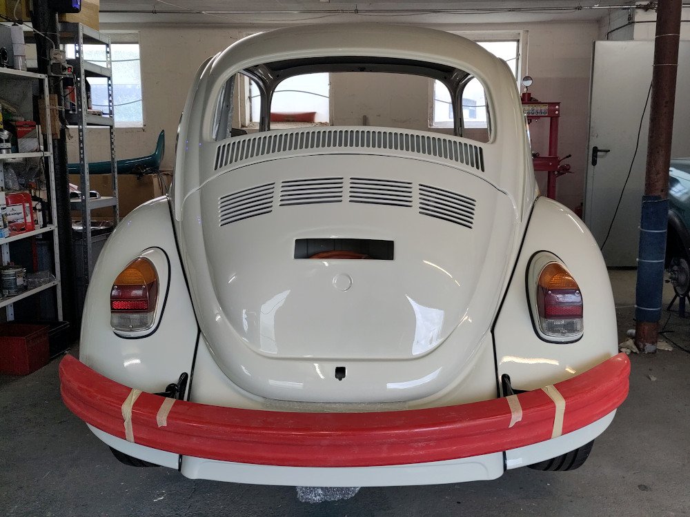

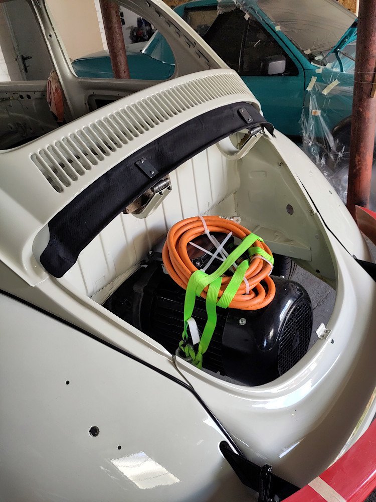

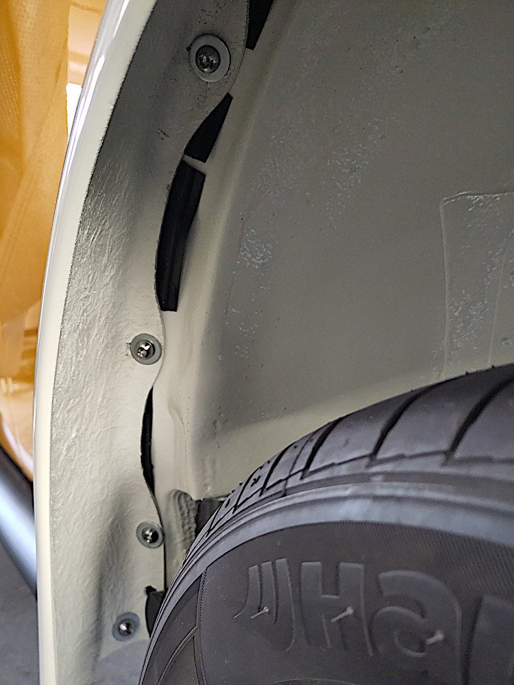

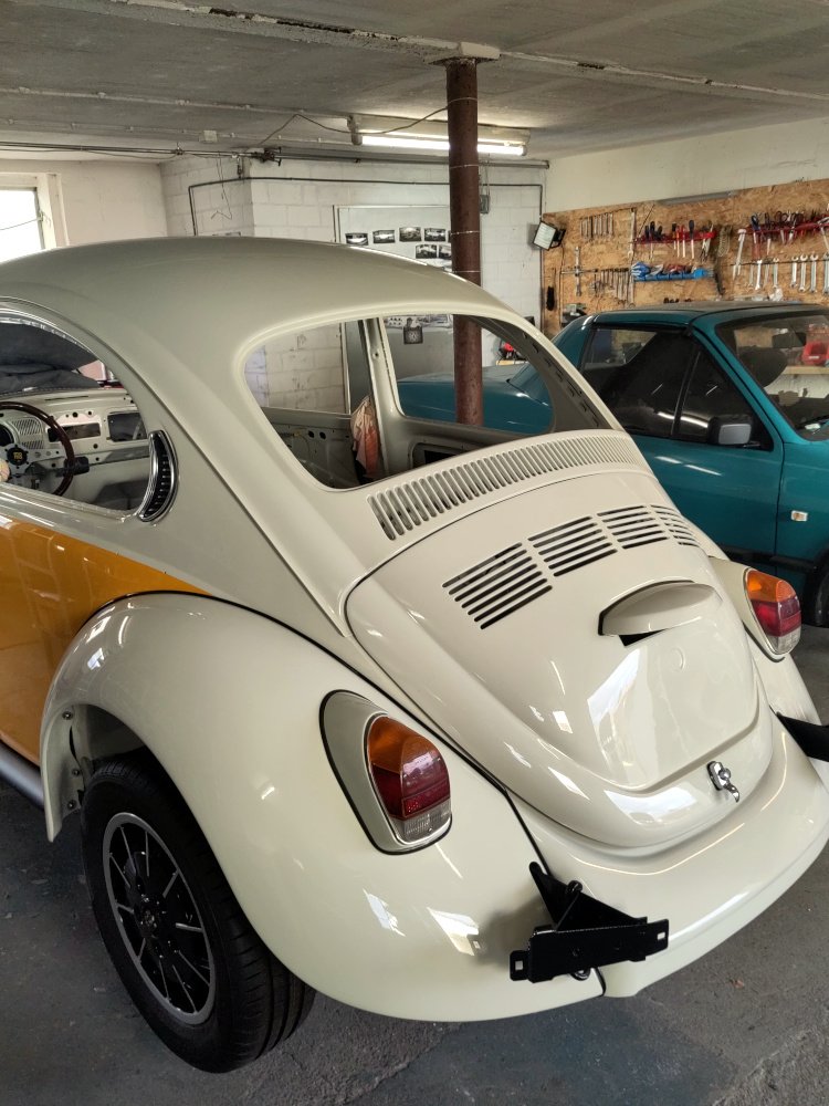

Zunächst mal die kleinen Dinge: Das Getriebe ist jetzt mit 85W90 GL5 befüllt und das von MTM revisionierte Lenkgetriebe der dritten Generation ist eingezogen. Auf der Jagd nach jedem Gramm Gewichtsersparnis habe ich die die billigen 5.8er Repro Chassisschrauben gegen Grade 6 (8.8er) Titanschrauben getauscht. Das gleiche gilt für die Schrauben an den Kotflügeln und den Stoßstangenhaltern. Bei der Gelegenheit habe ich auch gleich alle Gewinde nachgeschnitten und die Schrauben mit Kupferpaste versehen, damit hier nix rostet. Die Rücklichter sind auch montiert. Zuerst hatte ich überlegt ein Glas mit Nebelschlussleuchte zu verbauen. Habe mich dann aber doch für eine symmetrische Optik mit zwei Rückfahrleuchten entschieden.

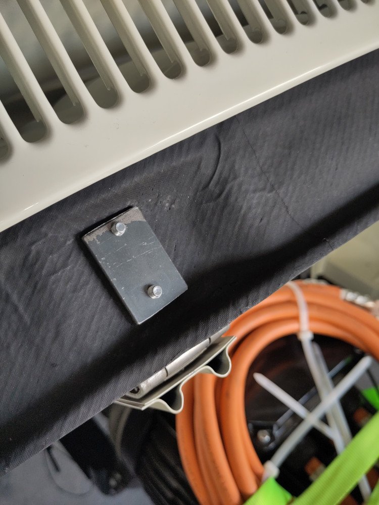

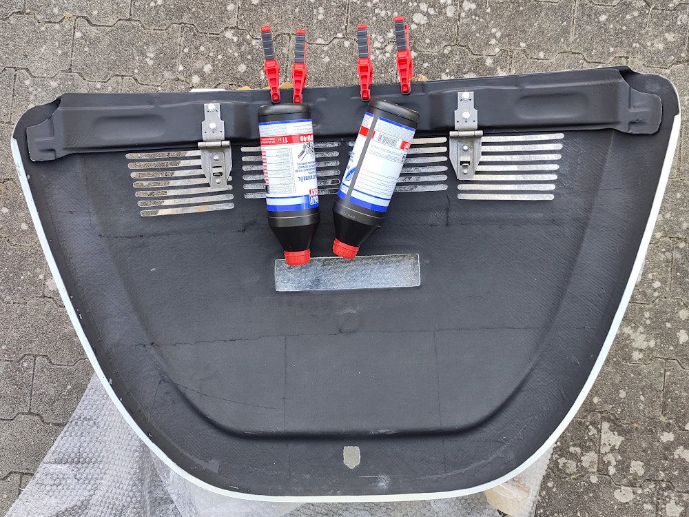

Der größte Fortschritt ist aber, dass die Carbon-Motorhaube endlich montiert ist. Vor der Montage musste zuerst der Befestigungsrahmen noch mit Scharnieren versehen und eingeklebt werden. Dazu habe ich zwei Stahlplatten mit einem M6-Gewinde versehen. Im Befestigungsrahmen habe ich dafür 8er Durchgangslöcher gesetzt, um später etwas Luft zum Justieren der Scharniere zu haben.
Um mir das Leben etwas zu vereinfachen habe ich den Rahmen zuerst nur im mittleren Bereich verklebt. So konnte ich den Rahmen in Ruhe ausrichten, ohne zu viel Kleber (besonders an den äußeren Bereichen) zu verschmieren. Als der mittlere Bereich ausgehärtet war, habe ich die äußeren Bereiche verklebet. Insgesamt hat es gut geklappt und die Haube fluchtet gut mit den Karosserielinien. Und mit montierter Motorhaube kommt auch das neue Heckblech ohne Auspuffmulden gut zur Geltung.
Als nächstes sind die Stoßstangen an der Reihe. Für die vordere muss ich noch auf die späteren Halter umrüsten, um Platz für die integrierten Blinker zu schaffen.
Leider habe ich hier in der Nähe keine Firma gefunden, die GFK verchromt. Also werde ich die Stoßstangen wohl erstmal folieren lassen. Mal schauen, wie haltbar das ist.

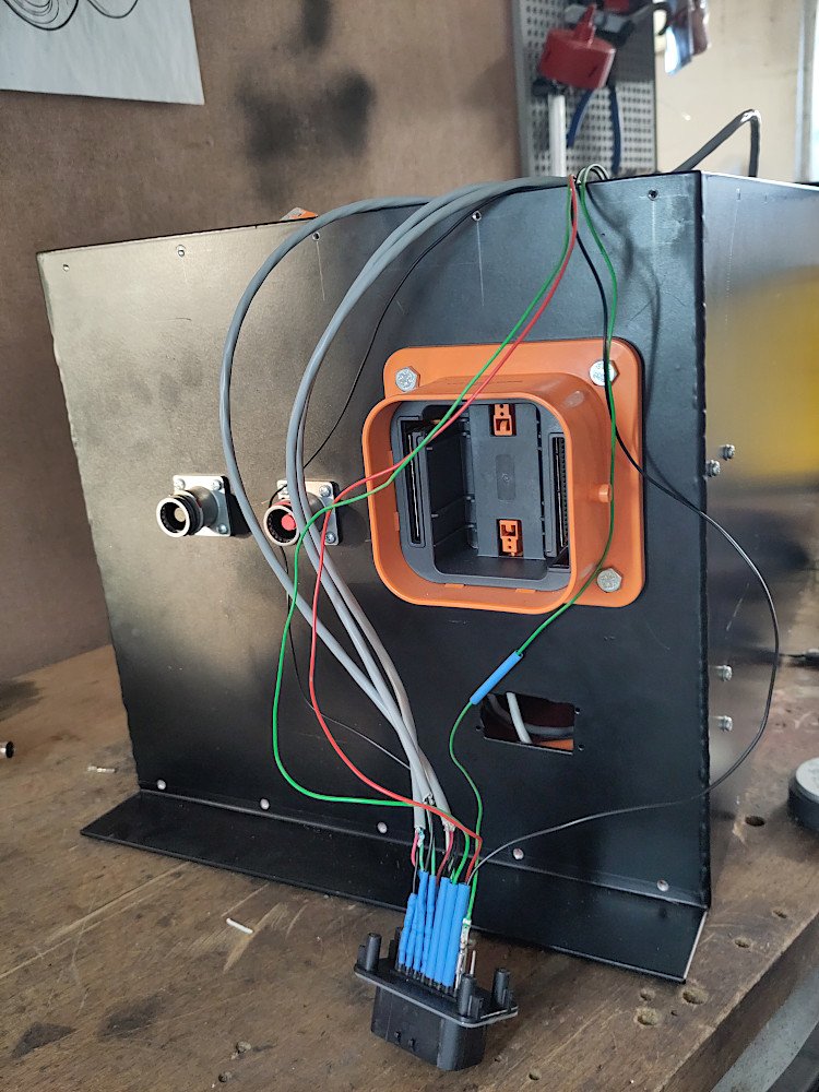

An der hinteren Batteriebox ist das BSM-Interface endlich fertig. Da mir die Crimpkontakte auf den Pins nicht fest genug saßen habe ich sie mit etwas Lötzinn fixiert und mit Schrumpfschlauch isoliert. Als nächstes werde ich noch einige Tests durchführen, bevor ich die Box dann hoffentlich bald versiegeln und hinter der Rückbank verschrauben kann.

Aber Titanschrauben und kurz darauf Stahl statt Alu einlaminieren!?!?;-)

Ja, ich weiß. Aber wenn das Alugewinde mal hinüber ist, kann man die Platten nicht mehr tauschen. Also lieber auf Nummer sicher gehen.
Man kann die Platten natürlich auch vorher perforieren, aber soooo viel Muße hatte ich dann auch nicht mehr :D

Helicoil geht immer und verstärkt das Gewinde enorm;-)
Ich habe da nichts so die Ahnung im speziellen von...aber es gibt Alu das in Festigkeit wohl Stahl in nichts nachsteht.
Ich war immer überrascht wieviel Drehmoment die auf Aluhalter geben wenn es echtes "Motorsport" ist....
Wer auf so einem Niveau wie du schraubt, muss sich halt die Kleinkramstänkerein geben:D.

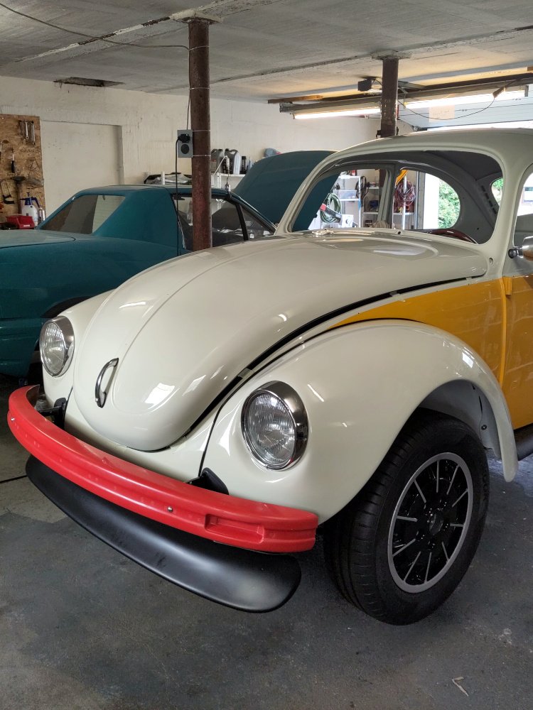

So, weiter geht's mit den Detailarbeiten. Das Gehäuse der Kennzeichenbeleuchtung und das Schloss sind an der Motorhaube montiert. Besonders für das Schloss musste nochmal ordentlich nachgearbeitet werden, aber jetzt sitzt es ordentlich.

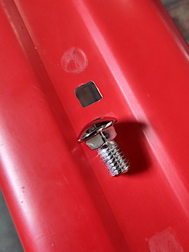

Die vorderen Stoßstangenhalter sind auf die spätere Version umgebaut und die Stoßstange ist mit den originalen Schloßschrauben befestigt. Die Aufnahme dafür ließ sich recht einfach ins GFK feilen und hält besser als erwartet.
Mit der angehefteten Stoßstange konnte dann auch der Spoiler das erste Mal angelegt werden. Laut Anbauanleitung soll er ja an Stoßstange und Kotflügel verschraubt werden. Da Löcher im Kotflügel keine Option sind, werde ich mir wohl eine Abstützung an die untere Kotflügelschraube oder die Stoßstangenhalter bauen. Mal sehen was praktikabler ist...

nach einigen Versuchen hat sich eine einfache Lösung für die Montage des Frontspoilers gefunden. Eine zusätzliche Strebe an den Stoßstangenhaltern gibt dem Spoiler ausreichend Halt, und kann an den bereits vorhandenen Löchern des Stoßstangenhalters angeschraubt werden. Hier mal ein erster Prototyp. Ich werde die Kontaktfläche zum Spoiler noch durch ein zusätzliches Blech vergrößern und den Spoiler mit Karosseriekleber befestigen. So bleibt der Spoiler optisch schön glatt, ohne (weitere) Schraubenlöcher an der Sichtfläche.

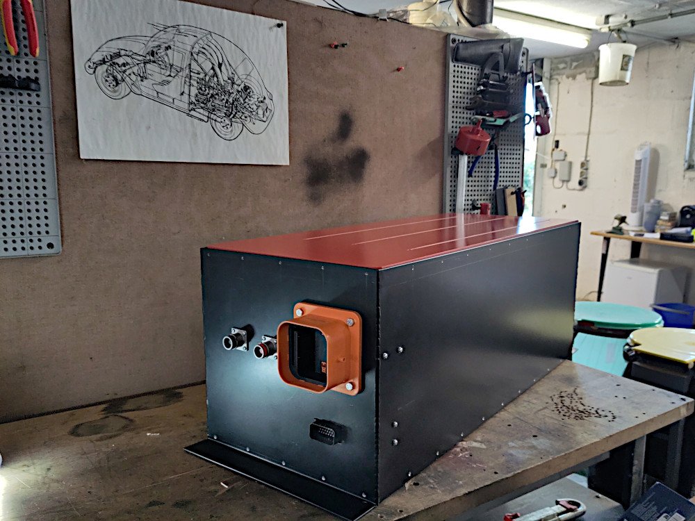

In der Zwischenzeit ist die hintere Batteriebox ins Auto eingezogen. Bisher passen die Maße sehr gut. Auch der große Sicherungshalter kann bei Bedarf ohne Schwierigkeiten entriegelt und abgezogen werden. Bleibt noch der Test, ob auch ausreichend Platz für die Rückenlehne vorhanden ist…
Die Konstruktion der vorderen Batteriebox nimmt auch langsam Gestalt an. Da im Kofferraum noch weniger Platz vorhanden ist als hinter der Rückbank, mussten die elektrischen Anschlüsse neu platziert werden. Auch das Hauptschütz hat eine neue Position bekommen, um den maximalen Biegeradius des DC-Kabels nicht zu unterschreiten. Das war bei der hinteren Batteriebox schon grenzwertig. Für die BMS-Module werde ich noch eine Montageplatte anfertigen, die dann ins Batteriegehäuse eingeklebt wird, um weniger Verschraubungen im Gehäuse zu haben.
