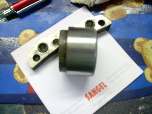

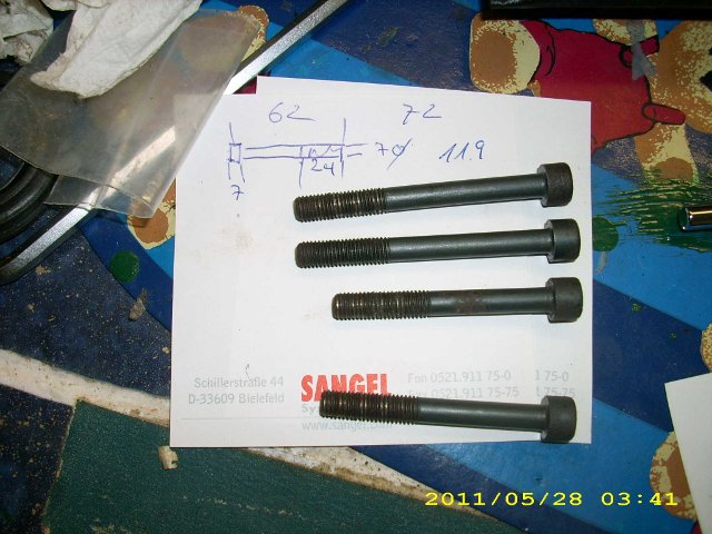

so ich den Bremssattel zerlegt und auch die Kolben raus bekommen .Die sehen besser aus als ich dachte werde also versuchen als wider zusammen zu bauen
Die Schrauben die ich brauche sind Innensechskant M7 x 65 bzw M7 x 55
Gruß Frank
Gruß Frank

Hallo Frank,
dank dir für die Fotos.
Die Schrauben finden und dann noch den Dichtsatz besorgen alles wiederzusammenbauen und fertig ist alles
Viel Glück beim Suchen.
Greetz Aron
Greetz Aron
