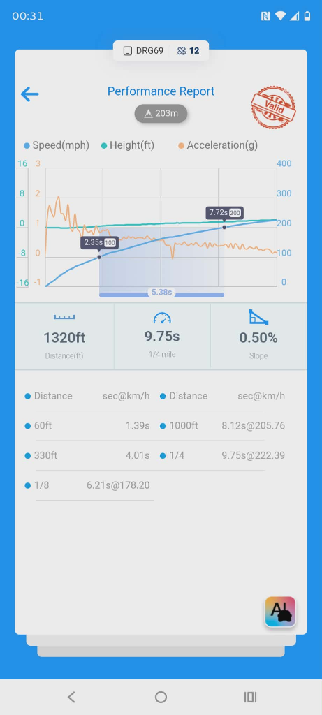

Hier noch die draggy Daten von dem 9sec Lauf. Nicht der bester Lauf an sich aber durfe ja auch nur einmal durchziehen.
Gardermoen SCC immer eine Reise wert, war ich letztes Jahr auch als Zuschauer und nun zum 4. Mal dort. Mein absolutes Lieblingstreffen, für jeden ist da etwas dabei und die Menschen sind absolut grandios.
@Tom
EFR ist für mich keine Option dafür ist es nur ein Flugplatz und zu weit weg, da hab ich dichtere gleichwertige Optionen um mich herum.

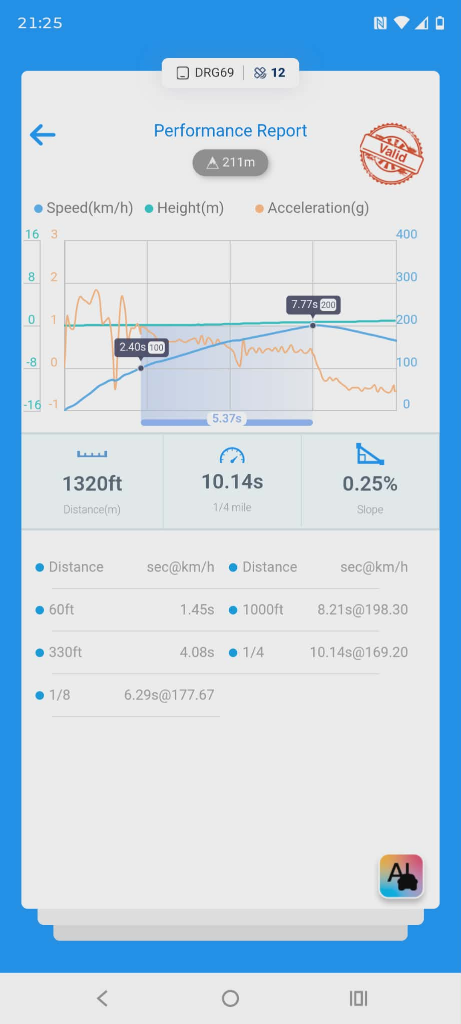

Hi Micha, du hast vom Event sicherlich mehr gesehen als ich. War das Schmutzrennen wieder und Slalom? Nächstes Jahr wieder
Und ja ich hatte ja nur eine 10,00s Fahrerlizenz wie Niklas auch, der hat sogar 1-2 mal den Fallschirm nach der 1/8meile gezogen. Ich hab Samstag einmal erst nach 300m an der Handbremse gehangen das war schon sehr knapp. siehe draggy Daten. Wenn du da nur vom Gas gehst rollst du mit ner 9 durchs Ziel und Feierabend. Das mit der Lizenz wird nicht wieder passieren war Unwissenheit.
Lg und bis nächstes Jahr
