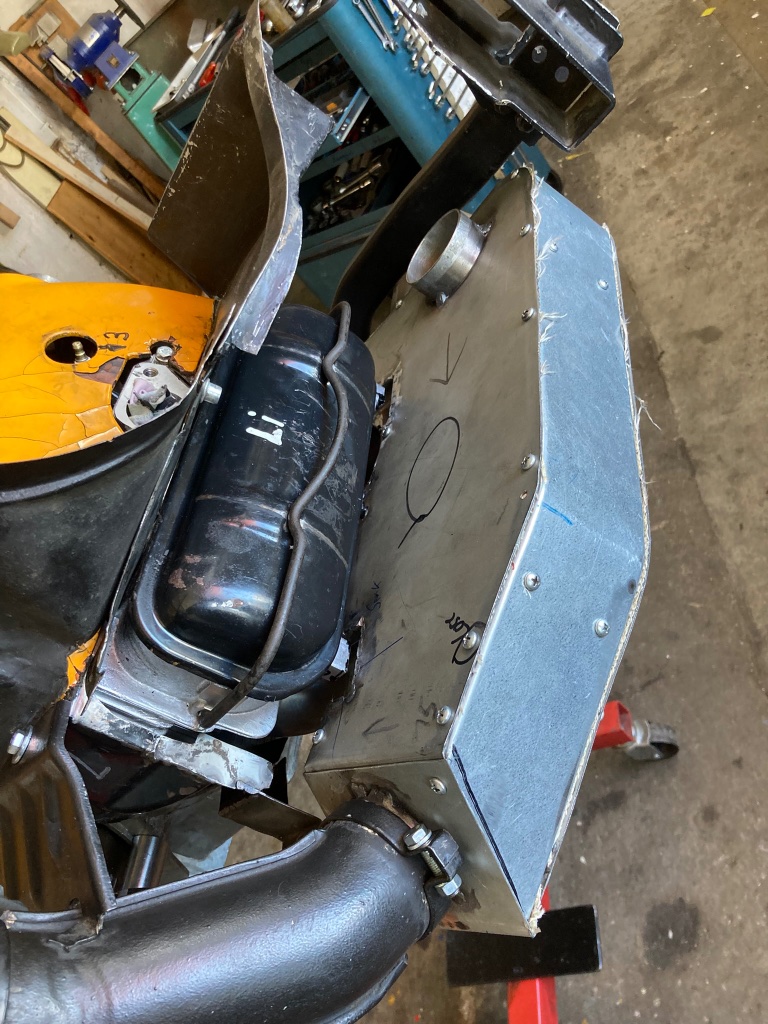

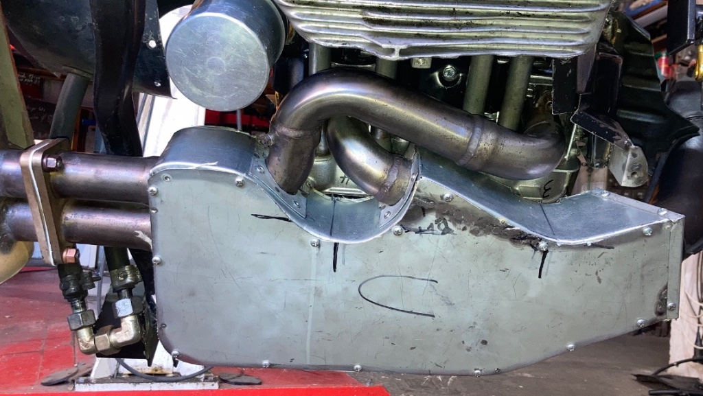

bin schon Saisons mit oder ohne die Bleche gefahren, ich selbst konnte ohne weiteres Messequipment keinen Unterschied feststellen, bin aber bei Bernd. Die Dinger haben wohl einen Zweck für die Luftführung.
Meine Wärmetauscher hab ich vergangene Saison durch Fächerkrümmer ersetzt, habe also auch keine Möglichkeit mehr die Bleche ordentlich zu montieren.
Das werde ich diesen Winter ändern und mir Blechkästen um die Krümmer bauen, an denen die Bleche wieder angeschraubt werden können.
Der Hauptgrund für die Blechkästen ist aber deren Funktion als Wärmetauscher, auf das ich die Hütte wieder warm bekomme.

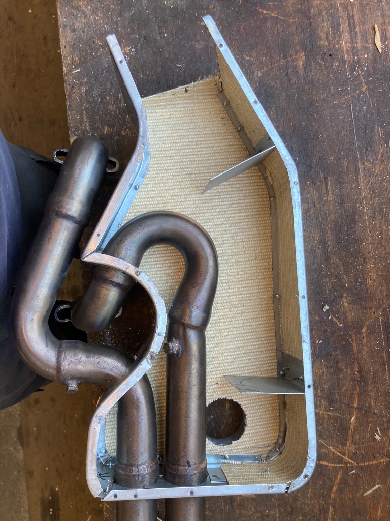

mit den Blechen hab ich noch nix gemacht, aber die Wärmetauscher für Fächerkrümmer sind fertig. Daran lassen sich die Luftführungsbleche schön anschrauben.
Die WT sind etwas aufwendiger geworden, dafür stören sie den Abfluss der heißen Luft nach unten nicht.
Innen gibt es kein Alu und keine Verrippung, ich konnte auch nicht alle Krümmerrohre in den WT packen, das hätte die Abluft nach unten behindert. Also eigentlich schlechte Voraussetzungen für einen guten Wirkungsgrad, da waren Zweifel ob sich der Aufwand lohnt.
Die originalen Bus WT sind so sicher nicht zu schlagen.
Ich bin aber vollkommen zufrieden, bzw. es kommt mehr Warmluft als vermutet.
Wenn ich die Hand auf die Scheiben Entfrosterdüse lege kann ich die Hitze gerade noch ertragen ohne mich zu verbrennen.
So gefällt mir das, die sowieso vorhandene Wärme nutzen, anstatt mit einer Standheizung das hochoktanige zu verschwenden :D
