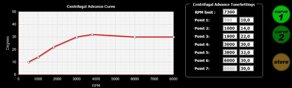

Ich probier die Tage mit 60er LLD und werde berichten. Im Bereich unter 3000 U/min hab ich je nach Drosselklappenstellung mal Ausschläge bis 16 AFR, Standgas 13,5-13,8, lässt sich auf allen 4 Schrauben sehr fein einstellen. Zündung nochmal kontrolliert nach Dashboard / Kurt Hassmann seinen Werten , diese Kurve hier ohne Unterdruck (verschlossen):
Kurve Zündverteiler Hassmann 2,0l.jpg (56.3 KiB) 3166 mal betrachtet
Das läuft soweit auch prima, kein Klingeln usw.

Ich würde mal versuchsweise die Verstellkurve nach rechts verschieben, so das du 10° früh bei 1000rpm hast. Dann geht die Leerlaufdrehzahl natürlich runter (muss man für den Versuch ja nicht nach Regeln) und du brauchst eine etwas weiter geöffnete Drosselklappe, was auch dann für steigende Motordrehzahl gilt, weil das Motörchen weniger Frühzündung hat, als er eigentlich verträgt. Dadurch werden die Bypassbohrungen früher frei und er magert nicht so stark ab.

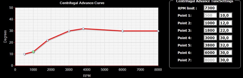

Also mit 10 Grad früh muss ich die Drosselklappen einiges nachregeln, damit der am Laufen bleibt...wäre aber denkbar. Kurt meinte aber dass die 14 Grad für den Motor schon so passen würden, bei der Nocke mehr Drehmoment von unten raus etc. etc.
Wahrscheinlich liegt der Mittelweg nahe, also vielleicht 12 Grad früh und 60ger LLD...
Also eher so meinst Du:
Kurve Zündverteiler Hassmann 2,0l weniger Frühzündung.jpg (59.17 KiB) 3147 mal betrachtet

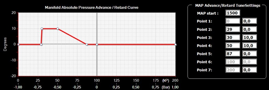

Ach noch was, bei den 123 Jungs steht auf deren Anleitung wenn kein Unterdruck da sollte die Unterdruckkurve eine gerade Linie sein.
Bei meinem ist aber von Kurt auch ohne Unterdruck diese Kurve gespeichert und er meinte das hätte Gründe...
ich bin verwirrt? Was stimmt denn nun, wenn ja warum
Kurve Zündverteiler Hassmann 2.0l Unterdruck.jpg (63.39 KiB) 3147 mal betrachtet

Ich bin da völlig bei euch was die Verstellkurve angeht, sieht für mich echt nicht verkehrt aus und macht alles Sinn.
Es hilft nix, wenn damit die Vergaser nicht harmonieren. Tatsächlich müßte man von der Zünkurve her etwas "schlechter" werden, damit es mit den Vergasern besser passt. Eine 60er LLD braucht man echt nicht, wenn die Übergangsbohrungen zum passenden Moment zum Einsatz kommen. Du kannst ja mal mit der 60er LLD so bei 2500rpm im dritten Gang Vollgas geben (ggf. leicht mit der Bremse festhalten, damit er nicht so schnell hochdreht) und sehen was das AFR macht. Könnte sein, dass du dann viel zu fett bist.
Mach doch einfach mal den Versuch mit den 10° bei 1000rpm, um zu sehen, ob es signifikant besser wird. Brauchst ja erstmal dafür an der Grundeinstellung nix zu verändern. Wenn`s nix bringt liege ich vieleicht falsch mit meiner Annahme - ich lerne gerne noch was dazu.

Zum Verständnis für mich, Kurve umprogrammieren und den Verteiler so lassen wie er jetzt festgeschraubt ist, oder?

Ja, Verteiler so lassen, nur umprogrammieren. Du kannst ja mal abblitzen, ob er bei 1000 dann 10° früh hat. Für die Probefahrt könntest du ja das Motörchen ein wenig mit dem Gasfuß bei Laune halten bevor er ausgeht, oder du merkst dir halt wie viel du die Anschlagschrauben verdrehst.

Gibts auch Meinungen zu der Unterdruckkurve?

Erschließt sich mir nicht, wenn der Unterdruck eh nicht angeschlossen ist. Was sollen das denn für ominöse Gründe sein?
