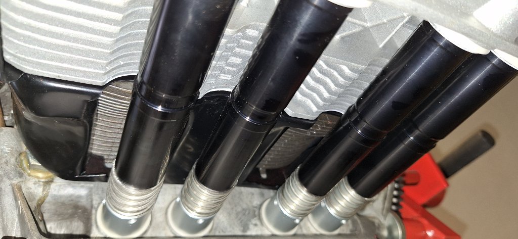

Re: CSP-Stößelschutzrohre undicht
Beitrag von Walter78 »
Hallo
So sollte das aussehen
MFG
