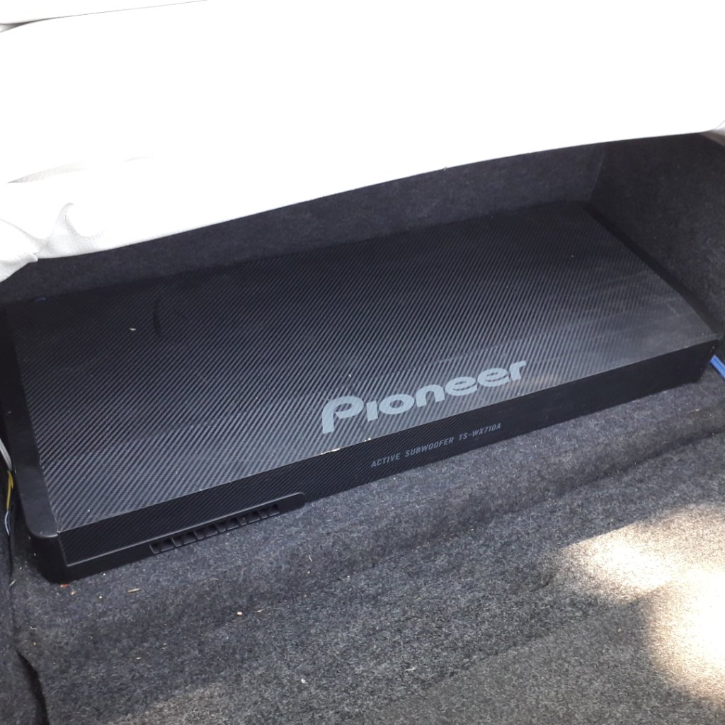

Re: Hat jemand eine Subwoofer Empfehlung?
Pioneer TS WX 710 A.
Passt saugend und baut nicht zu hoch.
Hi Ferdi,
wenn ich es richtig sehe, dann ist er im Cabrio oder? Wie ist denn die Erfahrung damit? Hast du ihn direkt angeschlossen oder ist noch ein Verstärker zwischen Subwoofer und Radio?
Grüße aus Bad Tölz
Grüße aus Bad Tölz
Richtig, ist in unserem Cabrio verbaut.
Ist ein Aktivlsubwoofer mit intgriertem Verstärker.
Dabei ist noch eine Kabelgebundene Fernbedienung mit ausreichend langen Kabel die in der Mittelkonsole liegt.
Damit kann man super noch individuell den Subwoofer regeln bei Bedarf.
