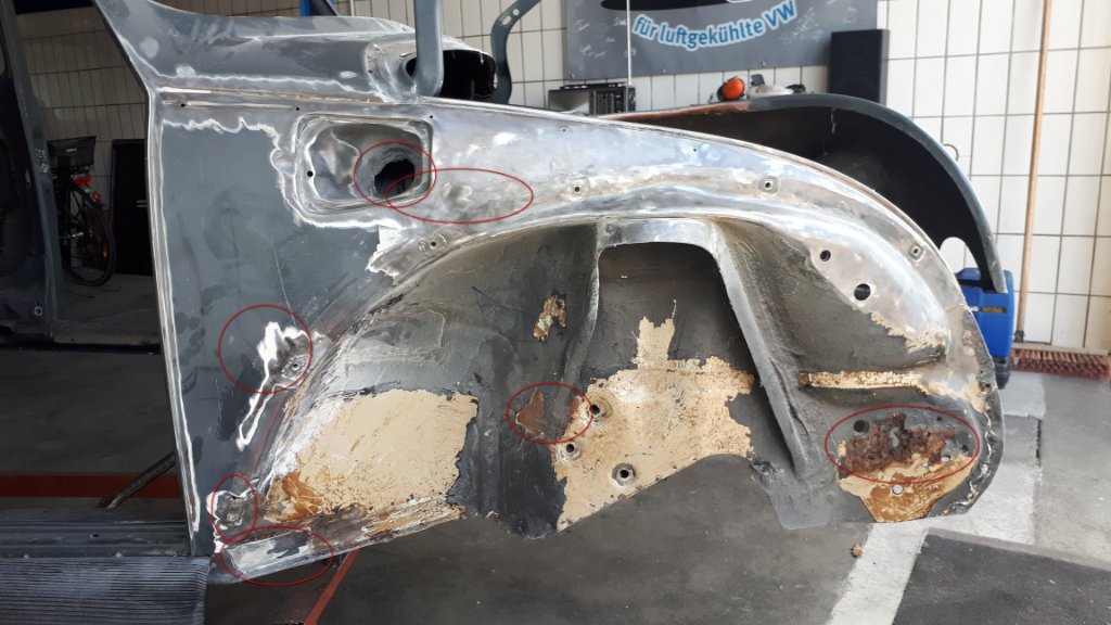

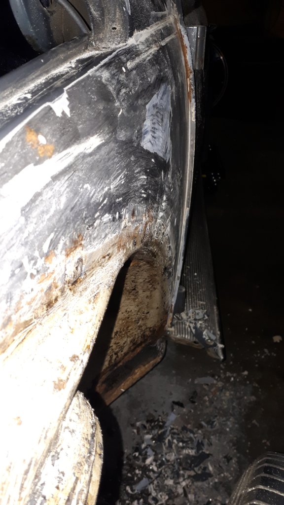

ich habe jetzt lange gesucht, aber nichts gefunden. Gesucht habe ich ein Video zum Komplettaustausch eines Seitenteils vom LV. Mir steht das auf der linken Seite bevor und nun wollte ich mich etwas informieren, auf was beim Einpassen zu achten ist. Für die korrekte Position des Dämpferdoms wollte ich eine Domstrebe von der anderen Seite her als Bezugspunkt hernehmen. Mir wurde gesagt, dass es oft schwierig ist, den Verlauf der Haubenlinie und der A-Säule gleichzeitig brauchbar hinzukriegen.
Zur linken Seite:
Hat jemand schonmal das Blech erfolgreich wieder in die originale Form gebracht, nachdem es scheinbar durch alte Unfälle nach innen gedrückt wurde?
Viele Grüße
Markus

Bugbear hat geschrieben: ↑So 29. Mär 2026, 12:38 Zur linken Seite:
Hat jemand schonmal das Blech erfolgt wieder in die originale Form gebracht, nachdem es scheinbar durch alte Unfälle nach innen gedrückt wurde?
Ich hatte das Problem bei meinem 1303 vorne rechts:
alter Unfall, damals kam dann einfach viel Spachtel drauf, das hat erstaunlich lange gehalten.
Ich wollte es dann besser machen und habe das mit einem Gleithammer wieder in Form gebracht (ok, etwas Spachtel war dann doch notwendig)
https://www.conrad.de/de/p/gleithammers ... ic_DSA_MKP
Kpl. Seitenteil tauschen: Von VW gab es ein umfangreiches Karosserie Rep.buch - antiquarisch erwerben oder irgendwo ausleihen...
