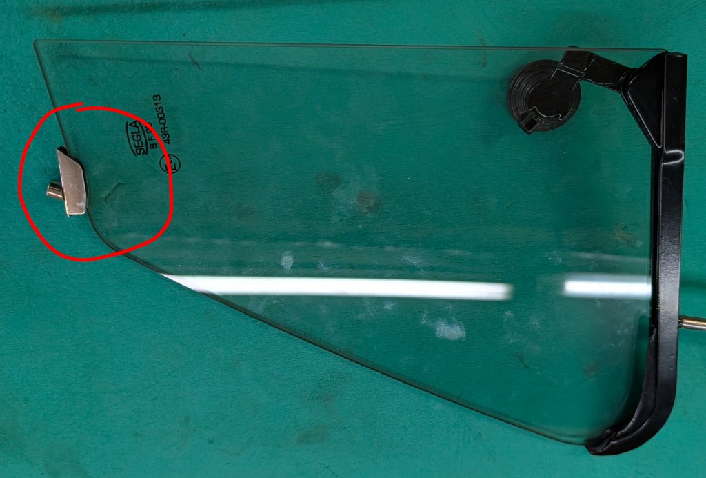

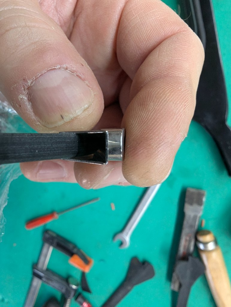

Hi Leute,
wir sind jetzt bei der Montage der Scheiben angekommen und es stellt sich die Frage, wie diese kleinen, sündhaft teuren Scharniere an der Scheibe befestigt werden:
Das sind Neuteile, da die Originale von Anfang an fehlten, sodass ich auch nicht nachsehen kann.
Kann mir jemand sagen, wie und womit die korrekt montiert werden? Dank vorab!

Normal sind die Scharniere mit einem Gummiband
an das Glas geklemmt.
Robert

Hi Robert,
also so wie auf der Unterseite!? Da dachte ich auch schon dran, allerdings müsste dieses Gummiband extrem dünn sein denke ich ...
Ich werde mal sehen, was der Fundus so hergibt. Kleben kann ich ja immer noch.
Dirk

Bisher waren die, die ich in die Finger bekam, mit Glaskleber angeklebt.

danke. Ich werde mal schauen, ob ich ganz dünnes Gummi finde und wenn nicht, gibts einen tropfen Kleber.

Ich habe die Erfahrung machen müssen das ein verkleben vor dem Einbau in den Rahmen nachteilig ist.
Ein ausrichten damit das Fenster auch sauber abschließt ist dann nicht mehr machbar.
Habe das obere Scharnierstück NACH dem ausrichten mit Klebestreifen fixiert und dann mit Sikaflex Scheibenkleber verklebt.
Klappte gut,Fenster Sitz sauber,öffnet und schließt gut.

Hi Ferdi,
okay, danke! dann 2:1 fürs kleben ;-)

Wird definitiv verklebt und blos nicht vorher. Scheibe einbauen, Kleber in das obere Teil, zusammen fügen, Fenster schließen, ausrichten, fixieren und trocknen lassen

Dann wird es so werden, ich berichte!
