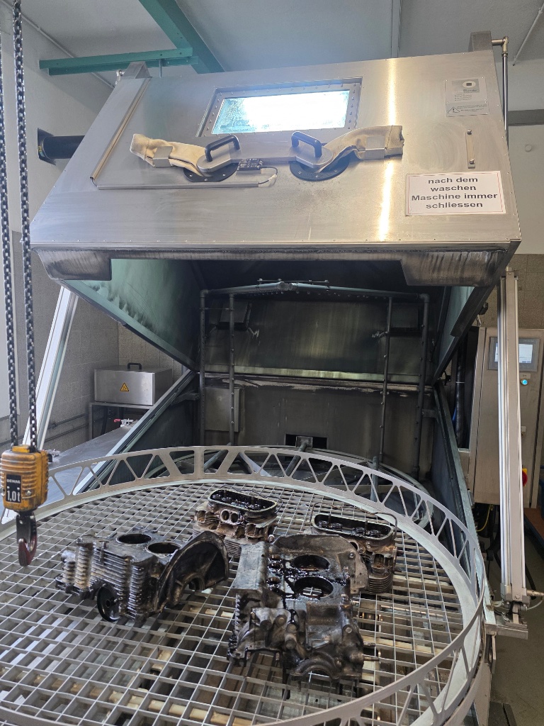

nach längerer Abwesenheit hab ich endlich mit dem Zerlegen begonnen. Der Block sieht optisch nicht so toll aus, das Aluminium ist ganz schön angefressen an der Unterseite.
Hab ihn erstmal in die Teilewaschmaschine geworfen, falls er die Prüfung besteht ihn zu retten probier ich noch Ultraschall und Trockeneis.

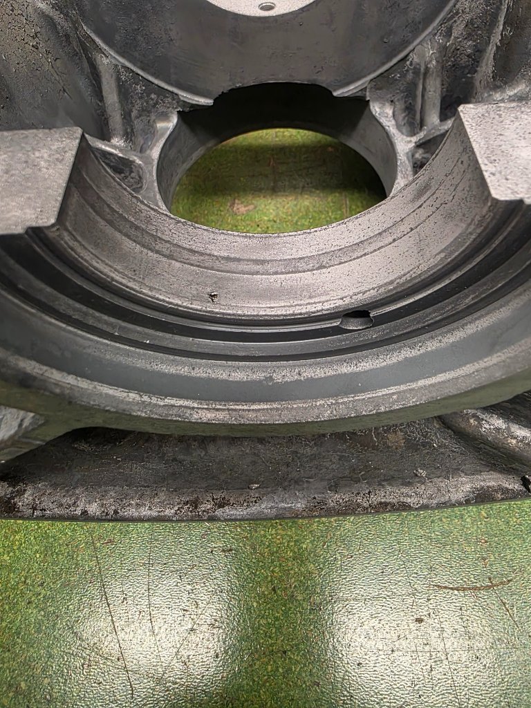

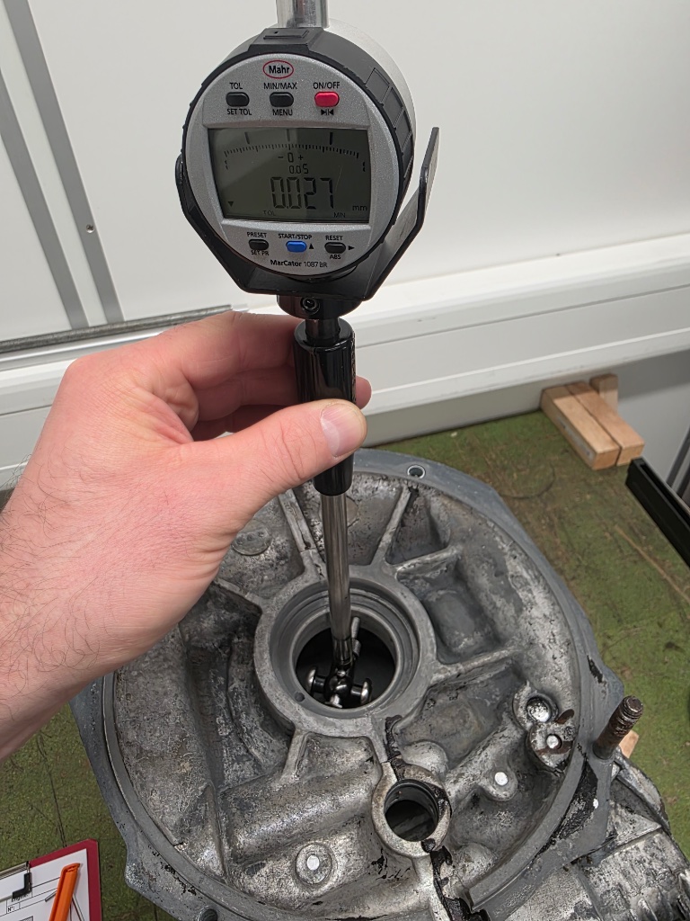

Ich habe heute die Hauptlager vermessen. 2 Lager haben 64.98mm, ein Lager hat 65.12mm. Ich muss ihn eh zur Bearbeitung der Zylinder bringen, in dem Fall sollte man auch spindeln oder? Die Flucht ist mit den Mitteln in meiner Garage begrenzt möglich.

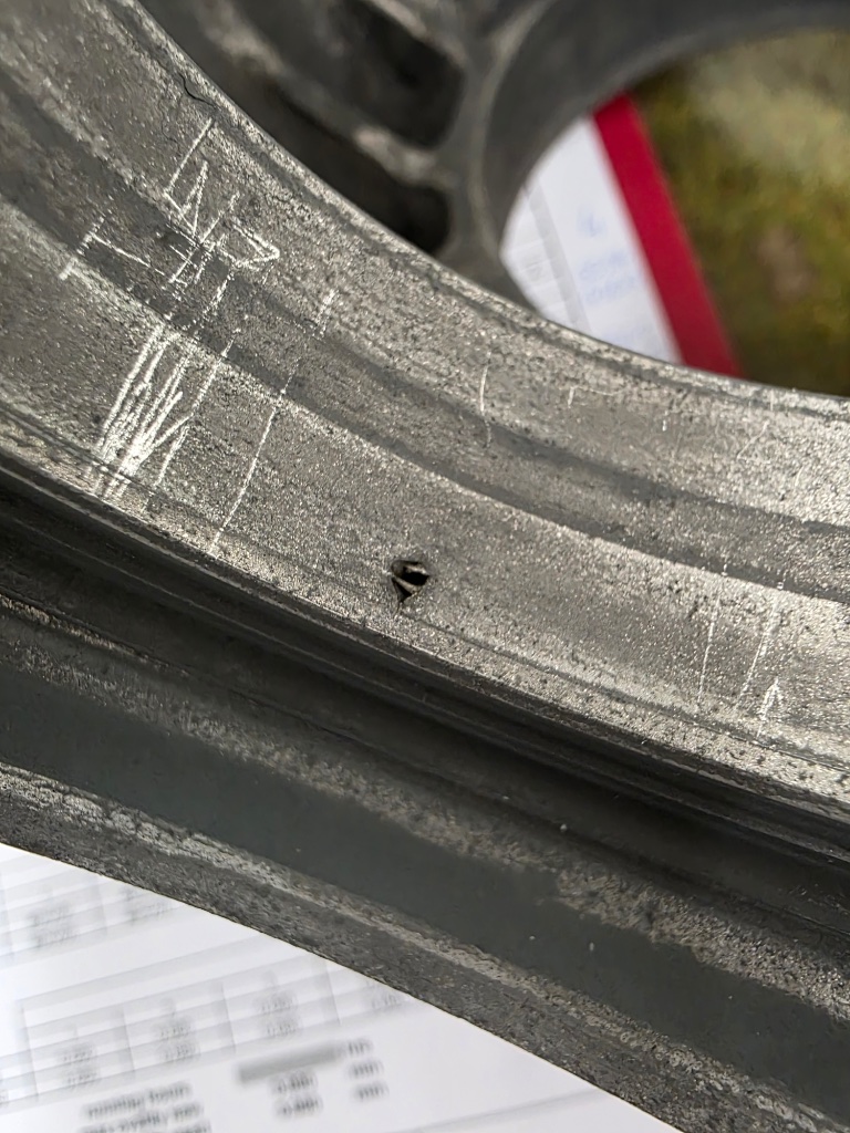

Ich habe mal paar Bilder angehängt (sorry dass sie gedreht sind, muss mal das Forum nach einer Lösung durchsuchen), macht es immer etwas lebendiger als nur Text. Auf dem letzten Bild habe ich den Lagersitz der Getriebeseite fotografiert, dort ist ein kleines Loch zu sehen. Ich frage mich, wie es das dort reinfrisst :confusion-scratchheadyellow:
Die Kratzspuren sind im 1000stel Bereich, sehen nur auf dem Bild so schlimm aus.
Denkt ihr dass der Block dadurch unbrauchbar ist? Das Loch wäre dann zwischen Lagersitz und Hauptlagerschale...

Danke für die Tipps. Ich bin mit dem kleinen Loch in der Hauptlagergasse noch nicht ganz schlüssig ob das ein Problem ist, ich denke der Block ist Schrott...
Ich muss nun erstmal einen neuen Block suchen :(

Philipp Reuter hat geschrieben: ↑Mi 25. Mär 2026, 13:02 Ich bin mit dem kleinen Loch in der Hauptlagergasse noch nicht ganz schlüssig ob das ein Problem ist, ich denke der Block ist Schrott...
Evtl. ist es nur ein Lunker.
Nicht schön, aber wenn das Lager bündig aufliegt, nicht schlimm - könnte man auch mit Kaltmetall zumachen.
Ich würde mal mit Pressluft prüfen, ob irgendwo was rauskommt, mal mit einer Nadel "puhlen" etc.
Ölkanäle sind da eigentlich keine - aber aus der Ferne alles schwer zu sagen...

Ich komme mit der Nadel rein aber es geht eigentlich ins Leere dahinter. Rein technisch sehe ich eigentlich auch kein Problem.
Vielleicht hat das ja irgend jemand schonmal gehabt an einem Block, so ein Forum hat ja viele Nutzer :)
Hab nochmal ein größeres Foto eingestellt um die Relation zu sehen.
Ich weiss, ist alles nur Glaskugel lesen aus der Ferne...
