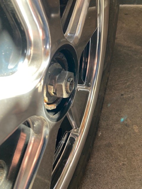

Gibt es auch wen, der die fuchs replikas 5 x205 verbaut hat.
Hab sie gerade drauf . Sind echt gut, nur vorne gibts ein problem mit der nabenkappe. Vielleicht hat ja jemand eine idee

Wie genau gestalten sich das Problem mit der Nabenkappe denn?
Bei meinen BRM Felgen mit flacher Kappe musste ich mit dem Dremel ein paar mm der Tachowelle bzw. des Vierkantteils kürzen. Halt so, dass der Splint noch halt hat.

im Anhang hab ich noch Bilder von den Fuchsfelgen. Denk ich brauche andere kappen und evtl ein zwischenstück.

das Problem hast du bei allen Zubehörfelgen mit flachen Kappen.
Ich habe in der Vergangenheit schon öfter für Kundenfahrzeuge einer befreundeten Werkstatt Adapterringe für die Kappen gedruckt. so richtig toll sieht das bei polierten Rädern natürlich nicht aus.
