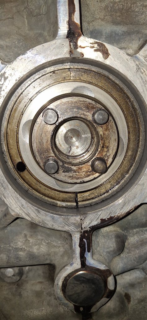

Hier reint? Wo ich blau markiert habe, oder?

Re: 1200er Kurbelwelle Schwungrad - Dichtung?
Beitrag von Xmil »
Nein, auf keinen Fall, du beschädigst das Lager an dieser Stelle 100% tig
lothar
Beiträge: 1284
Käfer: 1303 (Daily Driver)
Wohnort: Köln
Beitrag von lothar »
Es geht in erster Linie um`s "fühlen" (bewegt sich das Lager) - vielleicht mit einer Fühlerlehre anfangen...
Mika29
Beiträge: 127
Registriert: Fr 4. Aug 2023, 13:30
Käfer: 1200er BJ 65
Fahrzeug: Passat 32B
Fahrzeug: Weitere moderne ;-)
Beitrag von Mika29 »
Ok. Aber ihr meint schon den spalt da, oder? Kann auch mit dem fingernagel fühlen

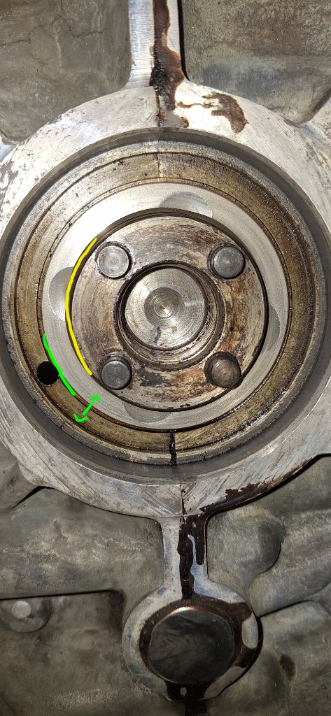

Mika29
Beiträge: 127
Käfer: 1200er BJ 65
Ok.
Also an der grünen stelle ist kein spiel. Garnix.
An der gelben stelle ist das spiel. Sichtbar, spürbar und hörbar.
