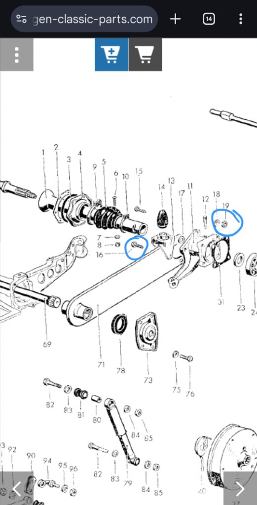

Oh... das stimmt... als ganzen Satz hatte ich das garnicht auf dem Schirm.
Der könnte passen. Gute Idee. Danke
Ich brauch quasi die Teile die ich auf dem Bild blau eingekreist hab.

Wenn der Satz so ist wie ich denke dann: sind die kurzen Schrauben die hinteren am Achsrohrflansch, die längere is die vordere, an der auch der Anschlagsockel sitzt. Die sind jeweils mit Muttern und Scheiben.
Aber wofür sind die langen Schrauben? Ohne Mutter...
Es bleiben zwei längere Schrauben übrig, die sind vielleicht zum ranziehen des Schwerts und Anschlagwinkel. Da muss man beim zusammenschrauben locker 2cm Abstand zwischen Schwert und Achsträger zusammenziehen per Schraube und nach dem zusammenziehen gegen kürzere Schrauben tauschen. Besser zwei zu viel als zwei zu wenig

Klingt gut.
Dann wechsel ich alle auf neu.
