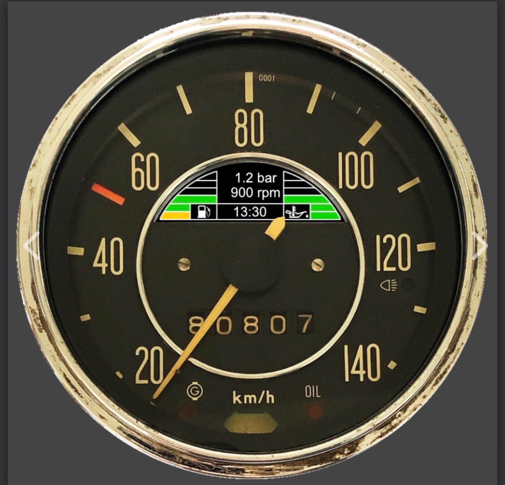

Moin Norbert, wir bieten das in der Tankanzeige im Tacho an.
Kannst dir gern bei uns auf der Seite angucken.
Vllt kennst du uns ja auch schon
Www.orsi.tech
Www.orsi.tech

Re: Zusatzinstrumente wo verbauen
Wenn die noch so funktioniert wie meine (erste Generation), dann würde ich es lassen.
Keinerlei Dämpfung der Zahlenwerte im Spannungs und Drehzahlbereich und die Tankanzeige bleibt über 300km bei Voll stehen um dann sofort auf Reserve zu springen. Und nein, der Tankgeber funktioniert mit der orginalen Uhr recht passabel.
Bernd da du mit einer der ersten warst hat sich da bisschen was getan.
Und ja mit der Tankanzeige ist das leider so ab und zu schwankend.
Haben wir aber schon sehr gut in Griff bekommen.
Unser System ist halt wesentlich schneller als so eine analoge Anzeige. Bis die reagiert ist Weihnachten.
Wir können das noch mehr beruhigen aber dann hast vllt 1min ein leeren Tank anstehen und das willst du ja auch nicht
Ich habe so ziemlich jede Generation mitgemacht seit Tag 1.
Die jetzige läuft sehr gut und keine Probleme mehr..sicherlich seit 3 Jahren.Letztes Upgrade war der Umbau auf externe Batterie für die Uhr!
Tankanzeige hat bei mir bei kurz vor 1/4 leer einen kleinen Ausfall und zeigt exakt 1mal leer an.Das liegt bei mir aber sicherlich am Schleifer vom Tankgeber, der an einer Stelle ein Widerstandsproblem hat!
Ich muss da einmal drücken, dann ist alles wieder gut!
Ich empfehle auf jeden Fall die Variante mit Tankanzeige im Serienlook.Da kann man den Tank deutlich besser leer fahren weil die Auflösung "untenrum" besser ist;-)
Ich finde das die eleganteste Lösung alles zu überwachen...
Das räudige Lichtsensording bräuchte ich aber nicht und würde es gerne nicht haben...mich blendet Nachts rein gar nicht wenn es nicht gedimmt ist!
Da würde ich mir statt des Lichtsensors eher den Anschluss an die Serientachobeleuchtung bevorzugen!

Danke für euer Input.
Aber das ist mir für den "alten Käfer" zu modern, ich steh da eher auf Oldschool Look mit altmodischen 52mm Armaturen.
