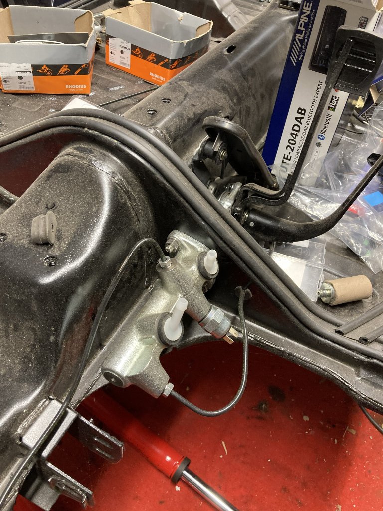

Re: Gut angefaultes 1303 Cabrio - Rettung!?
Hi Diggi, ja ich habe ein ungutes Gefühl (rechtlicher Natur) Ich stell man das Bild einfach ohne Kommentar rein.
- HBZ Käfer.jpg (202.69 KiB) 26775 mal betrachtet
Hey, dankeschön! Irgendwie war das seinerzeit keine Option, das so wie bei dir zusammen zu bauen. Sieht auf jeden Fall in Ordnung aus. Es ist denkbar, dass bei dir diese Art Knotenbleche zwischen Napoleonhut und Tunnel schlanker sind? Ich glaube, wir konnten beim schrägen Einbau die Bremslichtschalter (haben ja 2) nicht unterbringen.
Ich denke, wir probieren an der Stelle nochmal etwas

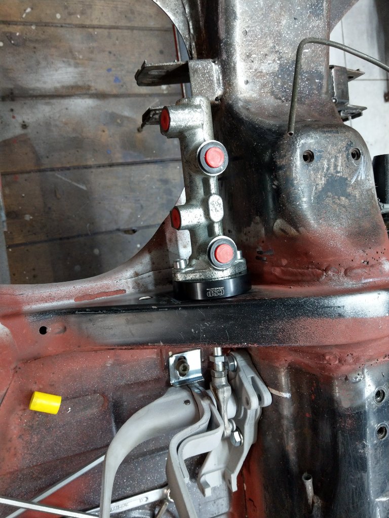

Das mit den Knotenblechen war Quatsch, die sehen bei uns auch so aus...
- IMAG7992.jpg (208.06 KiB) 26713 mal betrachtet
Hallo Dirk,
es ist ein original Fahrgestell ohne dass hier irgendetwas daran geschweist wurde. Original Napoleonhut.
Grüße aus Stevie
Das UTE macht einen super Job. Ihc bin echt zufrieden.
Grüße aus Stevie
Ich dachte der HBZ vom 1303 hat ein passendes Bohrbild, sicher dass das der richtige HBZ ist?
https://www.csp-shop.de/raeder-bremsen/ ... 1771508280
Hi Stevie,
Hi Ralf,
Momentan tendiere ich auch dazu, den ohne Adapter verdreht zu montieren und gut iss.
@Stevie: hat es einen bestimmten Grund, dass du vorn und hinten vertauscht hast? In den Produktblättern habe ich keinen Hinweis gefunden, dass die Anschlüsse zu tauschen sind.
Edit: bei der Fotosuche bin ich über diesen Shop gestolpert, der offensichtlich die passende Version hat
https://vwkaeferersatzteile.de/shop/bre ... qualitaet/
jup, hab ich beim Abgleich mit meinen Fotos auch festgestellt, dass das so original ist. Leider alles schon so (zu) lange her und die Erinnerung verblasst
Hi Ralf,
der von dir verlinkte ist die Standard-Version mit passender Bohrungsanordnung. Hier geht es aber um den 20.64er für Scheibenbremsanlagen. Den gibts offensichtlich nichgt passend zum 1303, sodass CSP daher diesen Adaptr anbietet. Leider fehlt der konkrete Hinweis, dass Zahnstange + 20.64 + Adapter zu knapp ist...Pini1303 hat geschrieben: ↑Do 19. Feb 2026, 14:38 Ich dachte der HBZ vom 1303 hat ein passendes Bohrbild, sicher dass das der richtige HBZ ist?
Dirk
Dirk
Wer keine Lust auf die ganzen Bastellösungen hat nimmt den da:
https://www.hoffmann-speedster.com/haup ... -03-20.6mm
Ist Plug-and-Play Ersatz zum Serienteil.
Hi Dirk,
es handelt sich um einen Stufenzylinder. Das heißt er produziert unterschiedliche Drücke für vorn und hinten.
Ehrlich gesagt, bin ich mir auch nicht sicher ob die Anschlüsse so passen und ob das so funktioniert und werde es erst auf dem Prüfstand sehen. Die generelle Anleitung sagt: die Vorderachsanschlüsse kommen zur Schottwandrichtung und die Hinterachse nach Vorne Richtung Stoßstange. Auf alle Fälle werde ich jetzt noch den zweiten Bremslichtschalter mittels Kerscherverteiler nachrüsten.
Grüße Stevie
Grüße Stevie
Hey zusammen,
danke für die Links zu der Alternative! Schade, dass ich das damals nicht gefunden hatte.
@Stevie: Deine Begründung klingt logisch, wenngleich ich diese Variante nicht im www finden konnte. Auch in der Anleitung von CSP steht explizit mit Zeichnung beschrieben, dass die Zuordnung wie beim normalen hbz ist. Ich hab die jetzt mal deswegen und auch wegen der Kollision mit der Lenkung angeschrieben, die Antwort teile ich euch dann hier mit...
Dirk
Dirk
diggi
- Beiträge: 214
- Registriert: So 1. Mär 2020, 20:00
- Käfer: 1303 Cabrio 1978
- Fahrzeug: Passat B6 Variant TDI (BMR)
- Fahrzeug: T4 Multivan (AHY)
- Fahrzeug: HD Hertiage Softail EVO (1993)
Moin zusammen,
na hallelujah, das Forum ist wieder erreichbar!!!
Inzwischen gab es Rückmeldung von CSP:
- "Ja, durch die Adapterscheibe zusammen mit dem 20,64er HBZ geht es knapp zu!" Hmmm...also mir gefällt das nicht und der Indschennöhr wird bei der 21er da sicherlich auch not amused sein. Ich habe also den hier verlinkten HBZ bestellt. Schade eigentlich, weil die Qualität schon super ist
- "Ja, die Leitungen exakt nach Anleitung einbauen, dann ist alles richtig!" Heißt also vorn an vorn und hinten an hinten. Na gut, dann wird das so richtig sein. Vielleicht ist ja der im Zulauf befindliche HBZ anders anzuschließen. Wir werden es sehen.
Dann gab es hier noch große Augen, als der Käfer auf der Grube stand:
So ein Mist!!! Wir haben extra den CSP-Dichtsatz mit neuen, qualitativ hochwertig anmutenden Dichtungen verbaut und nun tropft es tatsächlich aus allen 3 Trennfugen!
. Die Dichtflächen haben wir natürlich penibel vorbereitet. Hatte das schonmal jemand? Eigentlich wollte ich auf Dichtmittel verzichten aber darauf wird es nun wohl - IN DER EXTRARUNDE
- hinauslaufen!?
