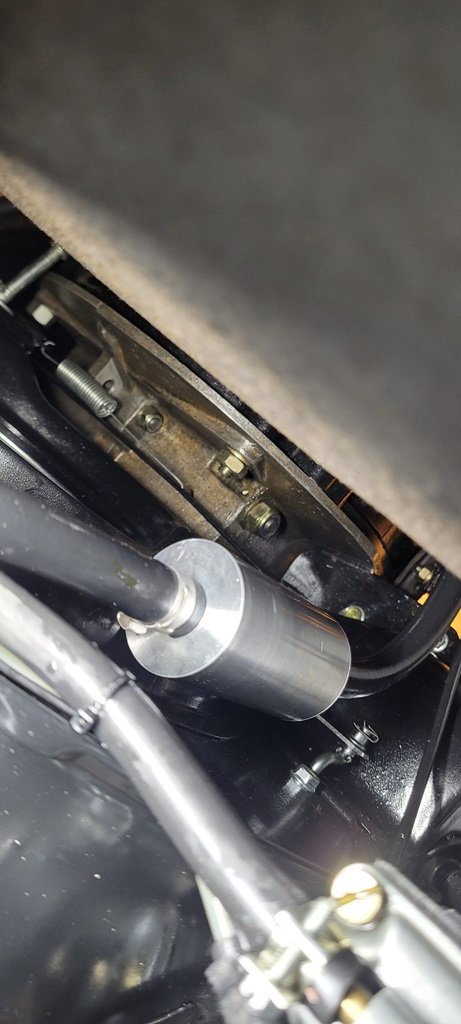

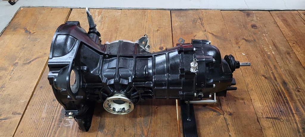

Ich fahre in meinem 1303 Cabrio ein Käfer AT Getriebe mit Gene Berg 5 Gang Umbausatz und Quaife-Sperre.
Das Getriebe wurde professionell gebaut, funktioniert sehr gut.

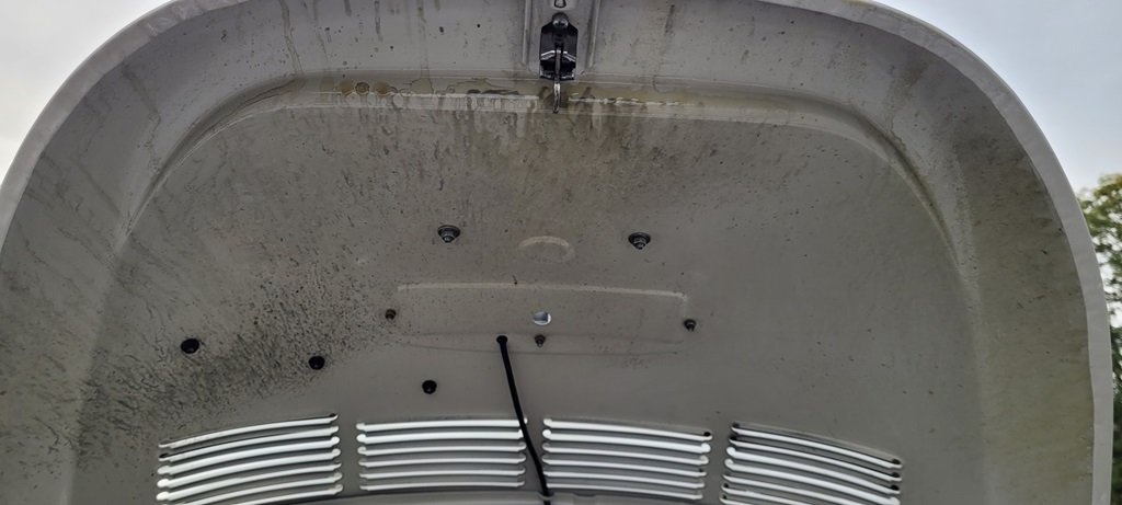

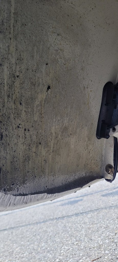

Allerdings habe ich massiven Ölverlust über die Getriebeentlüftung.
Ca. 0,5l auf 600km Autobahn bei 3.600min im 5. Gang.
Was ich bereits gemacht habe:

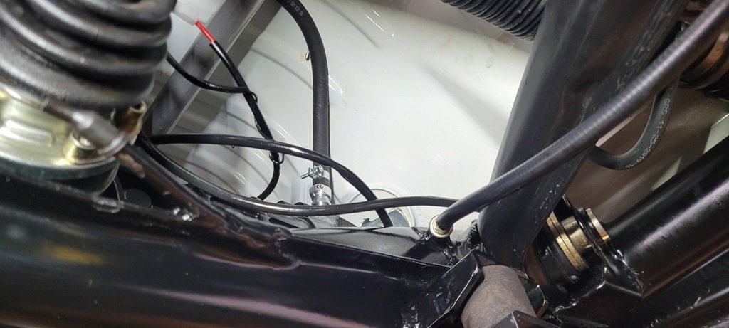

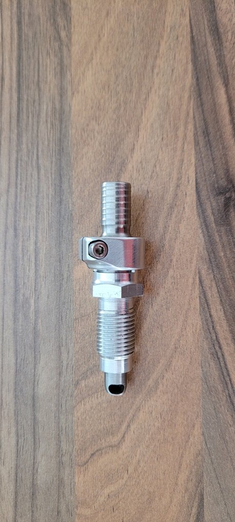

Spezielle Entlüftung von Andy anfertigen lassen, damit die Entlüftungsbohrung im 90° Winkel steht und das Öl nicht direkt reinschleudern kann.
Entlüftung mit Steigleitung endet auf Höhe der Motorhaubenscharniere mit einem K&N Filter.
Expansionsvolumen dazwischen geschaltet, damit sich Schaum absondern kann.
Öl auf eine spezielle wenig schäumendes Getriebeöl geändert (von Liqui Moly auf Napa).
Fährt jemand hier im Forum eine Berg 5 Getriebe und kann seine Erfahrung teilen?
Das Getriebe habe ich ausgebaut und werde die Entlüftung jetzt direkt im Getriebgehäuse gegenüber Kegel / Tellerrad setzen. Die von Berg vorgesehene Entlüftung im Zwischenstück, welches von Berg mitgeliefert wird, werde ich verschliessen.

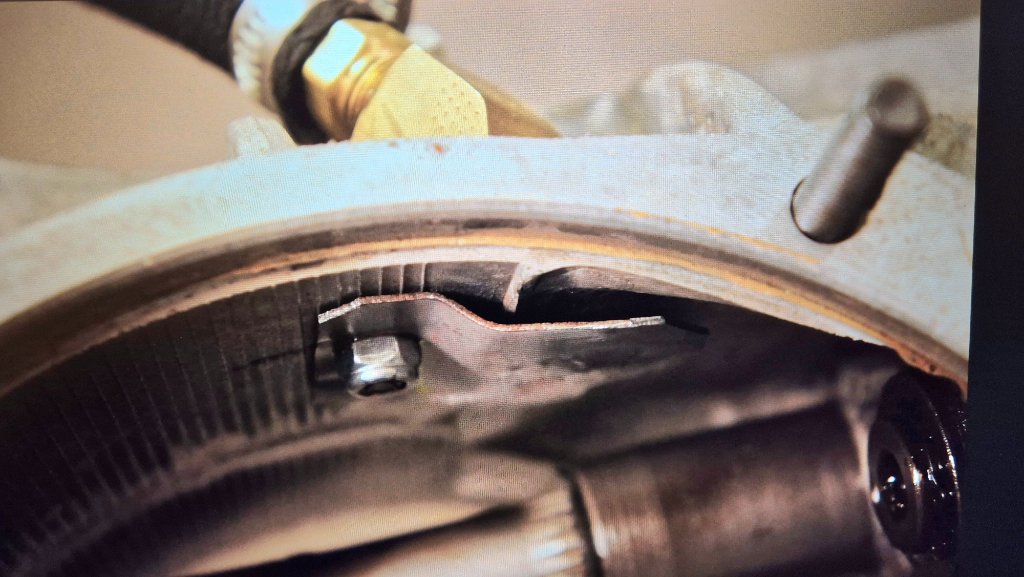

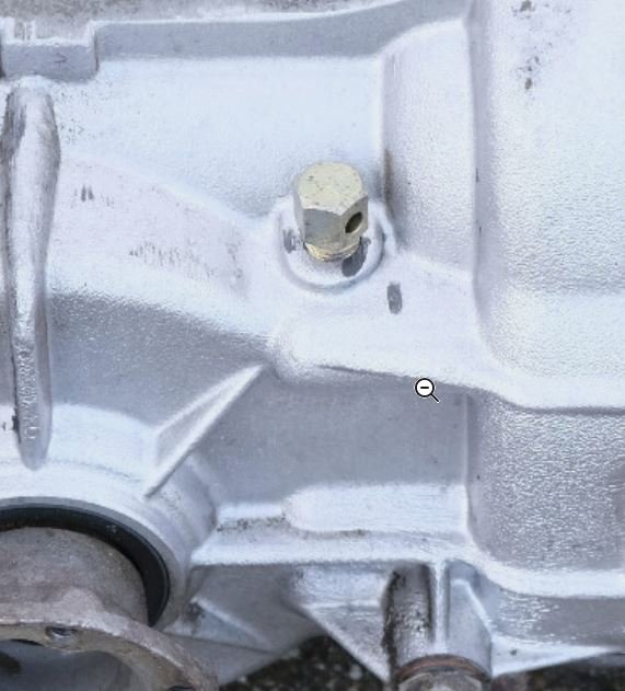

Interessantes Problem, vor dem ich ja mit meinem 5. Gang auch gestanden habe. Habe allerdings die
Variante von Triebwerk und ein EMPI Gehäuse mit einer Entlüftung oberhalb vom Diff... etwas rechts und nicht hinten wie bei dir.
Einen leichten Ölverlust hatte ich auch irgendwann mal bemerkt und es erst dem seitlichen Deckeln bzw. den Stehbolzen zugeordnet.
Als wie aber den seitlichen Deckel abhatten, konnte man das "Problem" schon sehen. Bei mir stand das Entlüfteröhrchen super in Schleuderrichtung Diff....
Haben es dann um 90 Grad gedreht und auch einen Notfallschlauch montiert, der einfach erstmal nach unten führt.
Muss aber dazu sagen, dass ich mit dem Getriebe hier nur 120km/h gefahren bin und da dreht der Motor dann gerade mal 3.000U/min... Mehr Dauerdrehzahl bin ich noch nicht gefahren..
Hoffe meines fängt dann nicht auch so an zu "pumpen"...

Ich habe mein Berg 5 bei Dave Folts bauen lassen, da Garry Berg keine Zeit hatte und ihn dafür empfohlen hatte.
Er hat die Entlüftung mit einem Ablenkblech oberhalb vom T/K Rad eingebaut und einen mind. 1/2" Schlauch empfohlen.
Didi aus der Schweiz hat es mir nochmal mit einigen Goodies und einem Peloqin Diff. aufgewertet und die Entlüftung so für gut befunden. Er baut ja relativ viele B5.
Erfahrungen habe ich leider nicht weil ich noch nicht fertig bin mit dem Auto

Hast Du Bilder der Entlüftung?
- halbug
- Beiträge: 469
- Registriert: Fr 3. Okt 2014, 10:52
- Käfer: 68er 1500er Ex Auto; 2,1 T1
- Karmann: 65er Kabrio
Re: Berg 5 Getriebe massiv undicht
Guten Abend Jürgen,
Vielleicht kannst du es hier erkennen: Mehr Fotos vom Getriebebau hier:
https://www.thesamba.com/vw/forum/viewt ... c&start=40
Seite 3 ist die Entlüftung von außen sichtbar.
Grüße Lars
Grüße Lars
An der Stelle sitzt es bei mir auch. Ist der "Nupsi" vom Porsche gewesen. Allerdins bei mir so in der Position mit dem angeschrägten Rohr, dass es Spritzöl herausgefödert hat. Nicht viel, aber es war halt rundherum feucht und gab Tropfen.
Nun um 90Grad gedreht und Schlauch dranb. Langzeittest steht noch aus..
