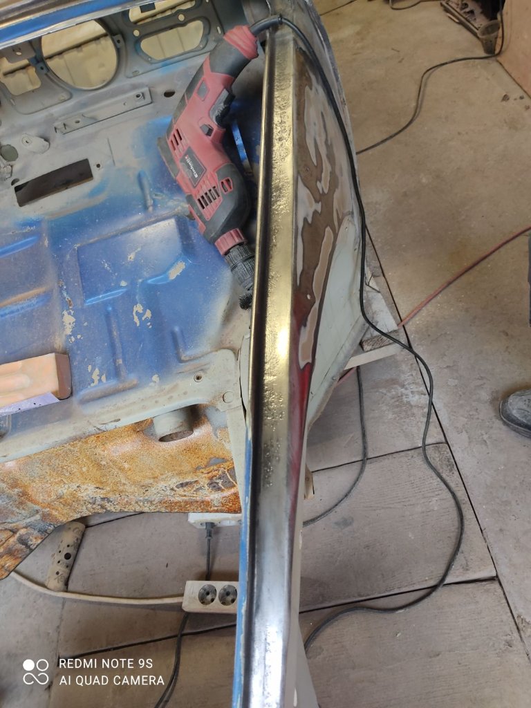

Hallo.Wie und mit was am besten Blech schutzen?Es war stark verostet unten dem Haubendichtughalter.

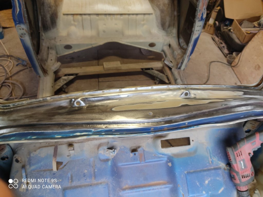

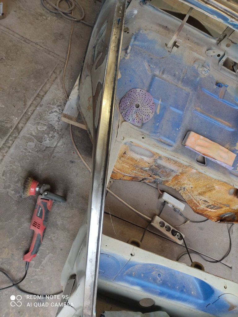

Hast Du mit der rotierenden Drahtbürste auf den Bildern entrostet? Falls ja: Kratz mal mit einem scharfen Gerät (Schraubendreher oder Teppichmesser) über die hügeligen Stellen. Du wirst sehen, dass das "polierter Rost" ist. Darunter ist es noch braun. Da muss Rostumwandler ran.
diggi
Beiträge: 214
Registriert: So 1. Mär 2020, 20:00
Käfer: 1303 Cabrio 1978
Fahrzeug: Passat B6 Variant TDI (BMR)
Fahrzeug: T4 Multivan (AHY)
Fahrzeug: HD Hertiage Softail EVO (1993)
Re: Blech schutzen
Beitrag von diggi »
74er_1303 hat geschrieben: ↑Do 5. Feb 2026, 12:25 Hast Du mit der rotierenden Drahtbürste auf den Bildern entrostet? Falls ja: Kratz mal mit einem scharfen Gerät (Schraubendreher oder Teppichmesser) über die hügeligen Stellen. Du wirst sehen, dass das "polierter Rost" ist. Darunter ist es noch braun. Da muss Rostumwandler ran.
Das würde ich 100% so unterschreiben und sogar noch weitergehen und sagen, dass du die "blanken" Oberflächen jetzt anschleifen solltest (das "rote" https://autolackierbedarf.de/MP-Schleif ... y-Fine-rot, ansonsten Schleifpapier), damit der Rostumwandler (vorzugsweise Brunox Epoxy) eine Chance hat, zu wirken.
