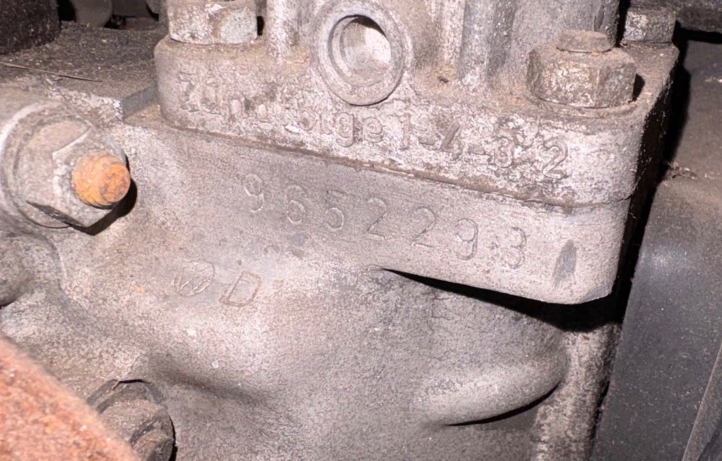

Hi, vielleicht kann mir jemand was zu dem Motor Baujahr sagen:
Die Nummer scheint ohne Buchstabe zu sein.
Aber in der 2. Reihe steht dann ein D -> gehört das zur Motornummer?
Es gibt doch keinen Motor mit D 9…….. ???
Danke
Motornummer
Motornummer
lothar
Beiträge: 1287
Käfer: 1303 (Daily Driver)
Wohnort: Köln
Beitrag von lothar »
Das müsste ein 34 PS Motor sein (kein Buchstabe vor Nummer)
Das D darunter ist mir unbekannt...
