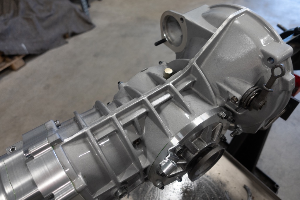

Also ich habe mein Getriebe vorm Einbau mit einem Motorschutzlack versehen. Wollte auch, dass es lange glänzig bleibt. Den Schutzlack aus der Sprühdose habe ich vom Rostschutzdepot...
- 2025_05_17_Getriebe_Tubi_0004.jpeg (223.26 KiB) 134973 mal betrachtet
