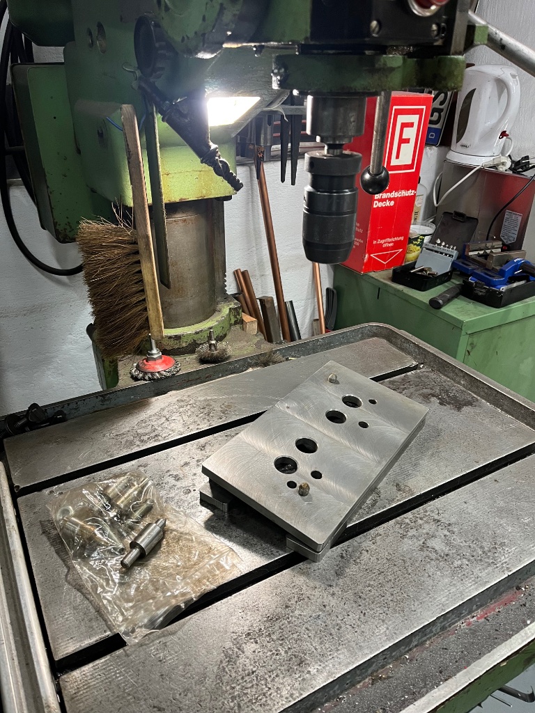

Wenn man es auf einer normalen Standbohrmaschine machen möchte, dann muss der Kopf mit einer Unterlage von 11° schräg gelegt werden.
Aber es muss alles gut fixiert werden und dann mit wenig Vorschub arbeiten. Der Bohrer neigt dazu sich in die Führung "rein zu ziehen" , weil es ein normaler Stahlbohrer in Stufenform ist.
Wir nehmen mehrere Bohrer und arbeiten uns an den Durchmesser ran, wobei wir nicht ganz durch bohren und zum Schluß mit einem passenden Dorn raus drücken.
Beiträge: 16922
Re: Ventilführungen kürzen
Sind das nicht 9grad und 30min!?!?

Beiträge: 9138
Meine Platte ist 11° , allerdings brauche ich das Gerät auch nur als Halterung für das Bohren. Da fallen ein paar Grad nicht so ins Gewicht.
Beitrag von Felix/DFL »
Poloeins hat geschrieben: ↑Do 18. Dez 2025, 10:35 Sind das nicht 9grad und 30min!?!?
Ja, das ist absolut korrekt 👍
Interessante & unterschiedliche Wege die hier gezeigt werden! Wie so oft führen viele gute Wege nach Rom!
Selbstbauplatte nach VW Zeichnung die ich von einem sehr guten & werkzeugverrückten (gelernter WKZG-Bauer...) Clubfreund erhalten hab.
Greetz!
