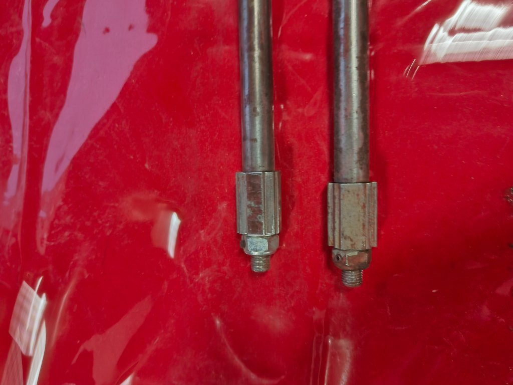

kann mir jemand sagen was das für Teile sind? Meine Vermutung ging in Richtung Bundbolzenachse, Ersatz für Federpaket?
Grüße Stephan

Re: Bundbolzenachse?
Beitrag von mrcs »
Sieht für mich auch so aus, als wäre es ein replacement Teil.
Vielleicht wenn man vorne Feder/Dämpfer Kombinationen fahren möchte.
Oder vielleicht auch für diesen Airride Quatsch
Beitrag von Nero »
ist es denn eine Rotiationsfeder oder können sich die Formstücke um die Achse drehen? Wenn ja hätte ich auch auf mrcs Vermutung getippt.
Beitrag von mrcs »
Das muss tatsächlich sowas sein, wie ich denke.
Der äußere Teil, auf den die Tragarme geschoben und geklemmt werden, wird sich hier in diesem Beispiel frei drehen lassen. Sonst bräuchte es die Mutter aussen nicht.
Demnach haben die Bauteile keine Federwirkung.
Beitrag von lothar »
Die dürften von so einem Umbau stammen:
viewtopic.php?t=17994
Beitrag von .:Stephan:. »
Alles klar. Danke euch :) Auf euch ist halt einfach verlass.
Demnach war ich doch garnicht schlecht. Wird sowas heutzutage überhaupt noch verwendet oder gesucht.
Als Stahlschrott doch zu schade =(
.:Stephan:. hat geschrieben: ↑Mo 15. Dez 2025, 21:50 Wird sowas heutzutage überhaupt noch verwendet oder gesucht.
Wer so einen Umbau macht und nicht alles kpl. kauft, wird so was suchen - alles Weitere hängt dann vom Preis ab...

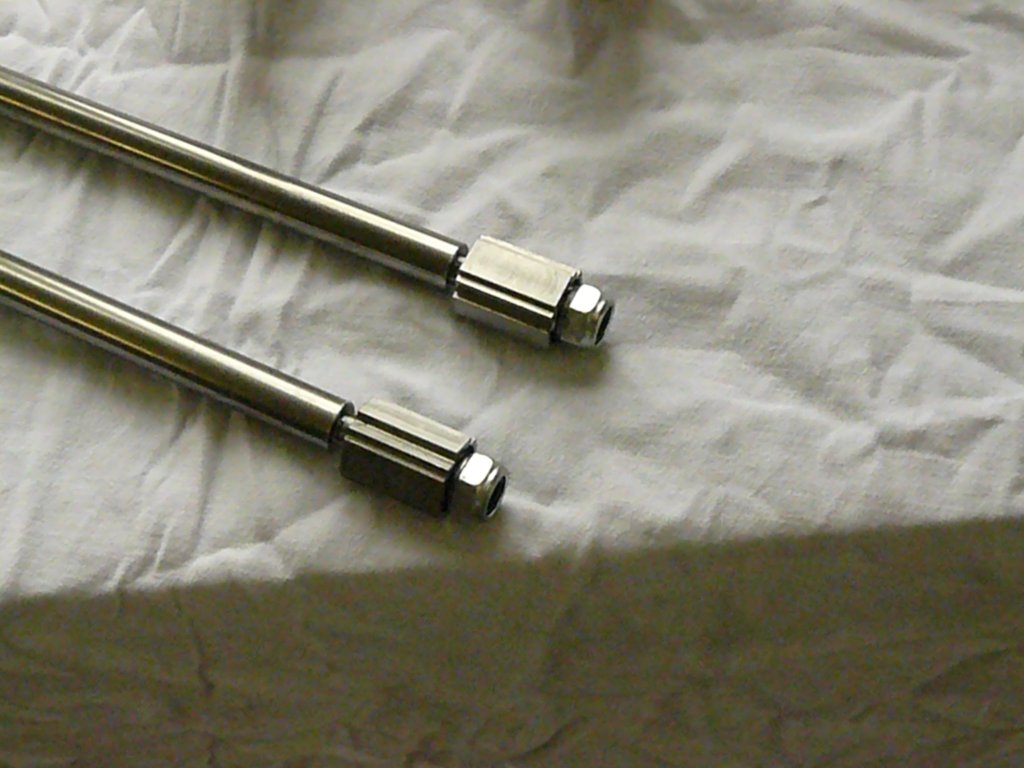

LotharS
Beiträge: 10
Registriert: Mo 25. Mai 2020, 13:40
Beitrag von LotharS »
Das System wurde auch von Edi Remmele verkauft!
Fahrwerk 1800i 032.JPG (146.96 KiB) 31520 mal betrachtet

LotharS
Beiträge: 10
an den Tragarmen muss nichts geändert werden. Die Endstücke, auf deinen Verbindungsstreben, passen in die Aufnahme der Federpakete.
Dort werden diese mit denn Madenschrauben, womit auch die Federpakete gesichert sind befestigt.
Fahrwerk 1825.JPG (195.56 KiB) 29679 mal betrachtet
