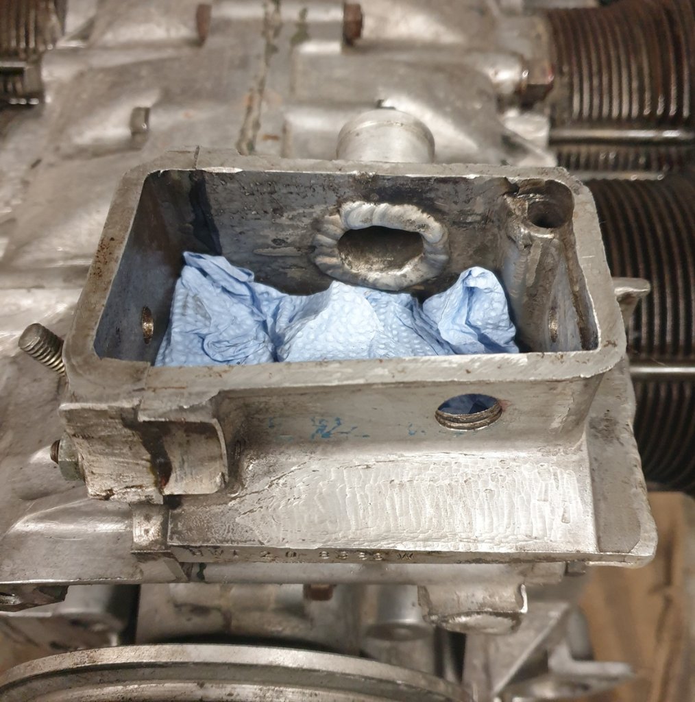

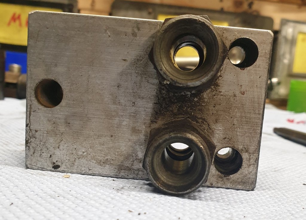

Ich glaube nicht dass das bei mit ein Riechert-Thermostat ist, mache morgen mal Fotos.
Da sind mächtige 22mm Gewinde an den Ölanschlüssen...
Es wurden ja hunderte Motoren mit Thermostaten und Entlüftungen in den Köpfen gebaut, da wäre doch mehr bekannt darüber, oder?
Ok, wenn die Schaftenden immer 8mm haben wird das ohne Ausbau wohl schwierig zu messen sein.
Ich telefonier mal mit Kurt und frag ihn mal zu den komischen Köpfen....
Pini1303
Beiträge: 2060
Käfer: 1303 S Cabrio
Käfer: 1303 S
Fahrzeug: Audi A3 2,0T
Fahrzeug: Golf 6 1,4TSI
Wohnort: Süden
Re: soooooo, da isser...
Beitrag von Pini1303 »
So, hab gerade mal mit Kurt Hassmann ein längeres Telefonat geführt, folgendes lies sich aufklären:
-Die dicke Entlüftung hat nix mit irgendeinem Öldruckproblem zu tun, weder Riechert Thermostat noch sonst irgendeins!!! O-Ton Kurt: wir haben das so gemacht weil so weniger Dichtungen undicht wurden.
Wenn ich das nun über 2 Kopfentlüftungen und eine am Limafuß mit jeweils 14-15mm mache ist das genauso vollkommen i.O.
-Köpfe sind umgearbeitete 1,8S-Köpfe mit 42-44mm Einlaß und 38-40mm Auslaß-Ventilen, genau weiß er das nicht mehr, aber da die Einlaß-Kanäle aufgeschweißt wurden um die größer zu machen haben die das immer so gemacht...
deshalb wurde auch auf 3-Loch Befestigung umgerüstet.
Fakt ist, Köpfe bleiben drauf, in Rücksprache mit Kurt könnte die Ölkohle von vermehrtem Kurzstreckenverkehr und gleichzeitig recht fetter Einstellung herrühren, mal sauber abstimmen und fahren.
Also gehts jetzt dran alles neu abzudichten und eine mittelhohe Gebläsehutze zu finden, am liebsten vom Willibald.

sehr gute Idee, das alles zusammen zu lassen! Oftmals siegt ja doch die Neugier und dann wird aus "ich mach mal von aussen sauben, stell die Ventile ein und fülle neues Öl ein" irgendwie eine Totalzerlegung, die oft gar nicht nötig gewesen wäre.
Bzgl. dem Öldruckproblem gibt es eigentlich ja nur 2 Dinge die ursächlich sein können, es ist nicht genügend Öl zum ansaugen da, oder der Luftgehalt (Ölverschäumung) ist so hoch, das der Öldruck zusammmen bricht.
Es gibt schon ein Scenario, bei dem ersteres erst durch den Anschluß der Ventildeckelentlüftung auftreten kann. Das ist aber dann nicht das alleinige Problem, sondern nur der sogenannte Tropfen, der das Faß zum überlaufen bringt.
Wenn man das org. Schwallblech im KG mit einer Ölpumpe größer 26mm verbaut, kommt es dazu das die Pumpe mehr Öl absaugt, als bei hohen Drehzahlen durch das Blech zurücklaufen kann. Das kann bei einer reinen Entlüftung über das KG noch grenzwertig funktionieren - ist also unauffällig. Wenn man dann die Entlüftung zusätzlich über die Ventildeckel macht, strömen die Blow-By Gase jetzt durch die Stößelschutzrohre dem zurücklaufenden Öl entgegen und das Öl kann leicht gestaut werden, wodurch diese Ölmenge dann zusätzlich im KG fehlt - und dann ist der Öldruck eben weg. Baue ich die Entlüftung über die Ventildeckel zurück ist alles wieder OK und die Entlüftung war schuld.
Andreas

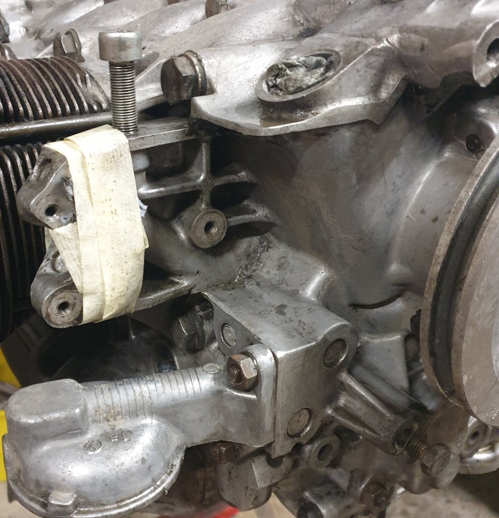

Heute mal das "Thermostat" abgebaut, siehe da, ist gar keins???
wie haben die das damals gefahren, wohl kaum mit so einem Schlauchthermostat?
Vielleicht wurde der Motor schlecht warm...
hier noch zwei aktuelle Bilder:
Einlasskanäle in den Köpfen haben übrigens 40mm...
