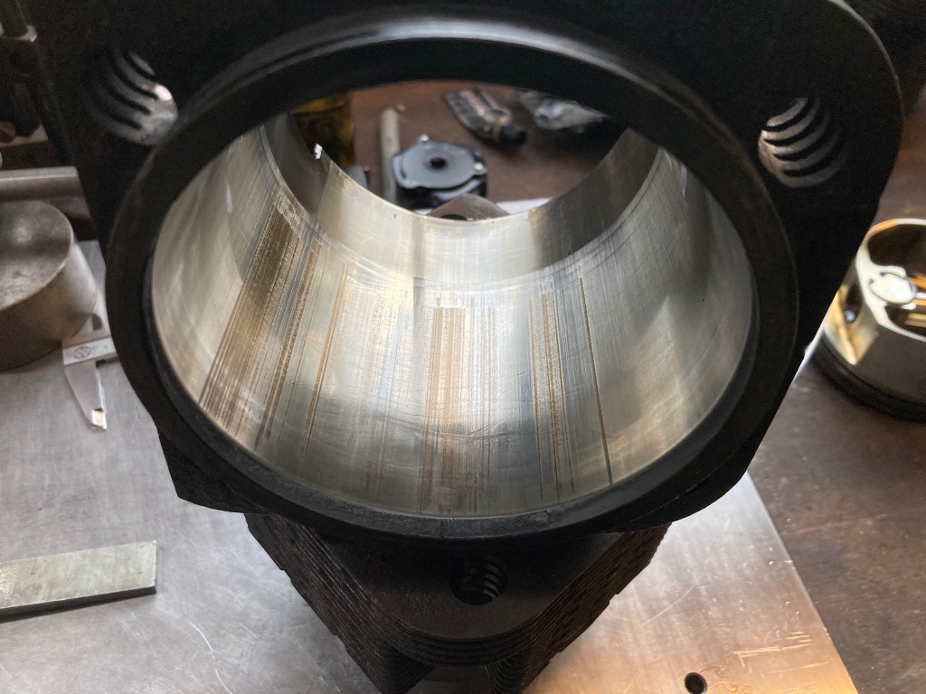

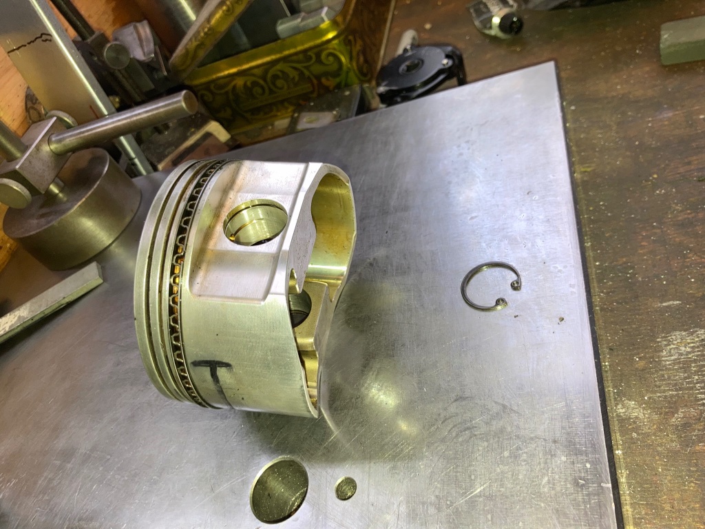

meine überhitzten GB Köpfe von vor 2 Jahren habe ich damals ersetzt. Der Kolben am schlimmsten Zylinder hatte einen klemmenden 1. Kompressionsring, die Nut habe ich etwas aufgefeilt bis sie wieder maßhaltig war, den Ring ersetzt, sah eigentlich gut aus, und war jetzt 10tkm so unterwegs.
Hatte schon in der Saison per Druckverlusttest festgestellt, das ich 40% Druckverlust am 1. Zylinder habe, er lief aber noch nicht zu schlecht, also Ende der Saison Kopf runter.
Der Kolben hatte wohl durch die Hitze vom ersten Schaden mehr gelitten als angenommen.
Jetzt war der 2. Kompressionsring fest und hat den unteren Teil des Zylinders beschädigt.
Ich vermute das der Steg zwischen 1. und 2. Ring gebrochen ist, die Nuten sind jedenfalls partiell fast 0,1mm unterschiedlich breit.
Es handelt sich um einen Standart Bauernmotor 103/71 mit erleichterten Serienpleuel nach Willibald, geschmiedeten JE Kolben aus 2618 Alu, 24mm PIN, und 34,6mm KR.
Der 2. Kolben/Zyl. ist excellent.

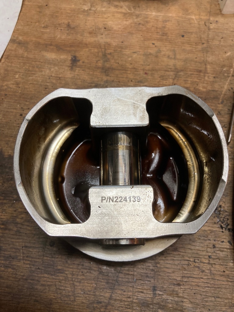

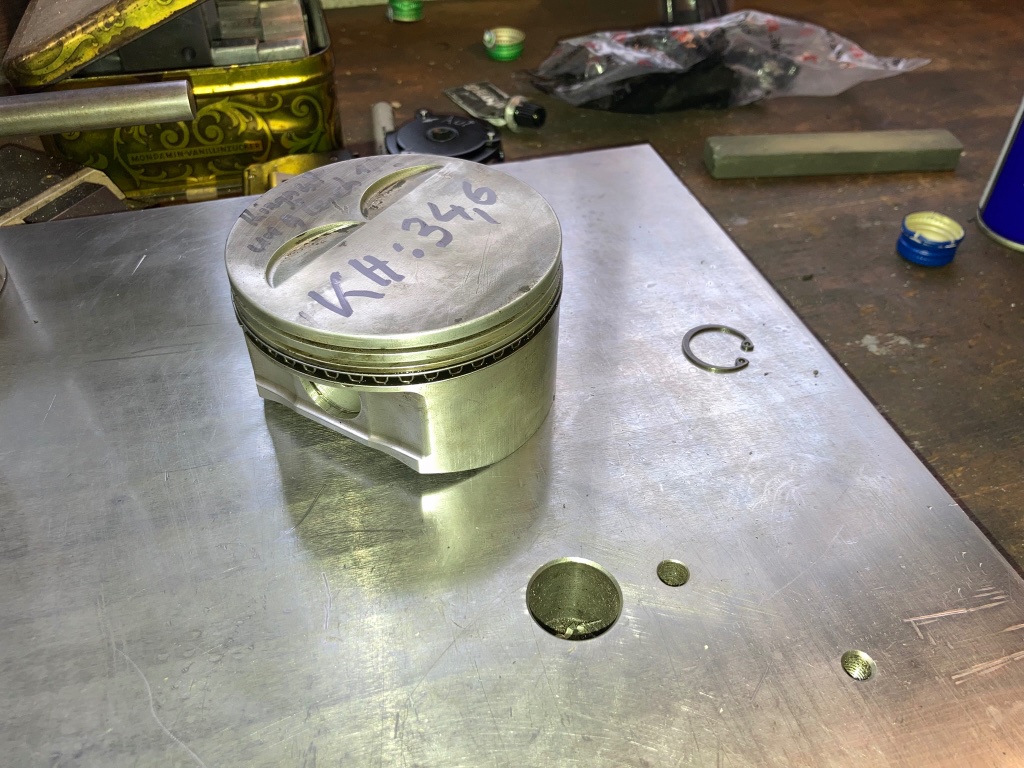

Es wäre ausreichend mit neuem Kolben/Zylinder den Motor wieder fit zu machen, am liebsten mit einem Ersatzkolben, einen neuen Zylinder hab ich noch am Lager aber….
Ich finde den Kolben nirgends einzeln und das Set kostet bei AAP in den Staaten 550$, plus Versand und Steuer/Zoll an die 1000€.
Gibt es jemand der solch einen Kolben einzeln verkauft, oder hat wer nen Tip welche anderen Kolben mit DM103 noch in Frage kommen könnten?

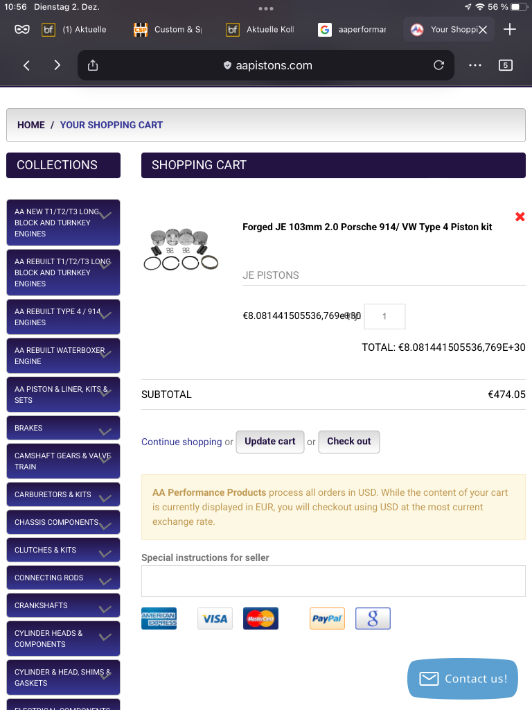

Ich hab nicht bestellt, aber die vorab Rechnung in der Kaufabwicklung zeigte bei 15% black Verarsche 450$ für den Satz.
Dann kommen 248€ Versand drauf.
Da kommt dann 19% Mehrwertsteuer drauf, und nochmal paar %Zoll, aber sicher bin ich nicht.

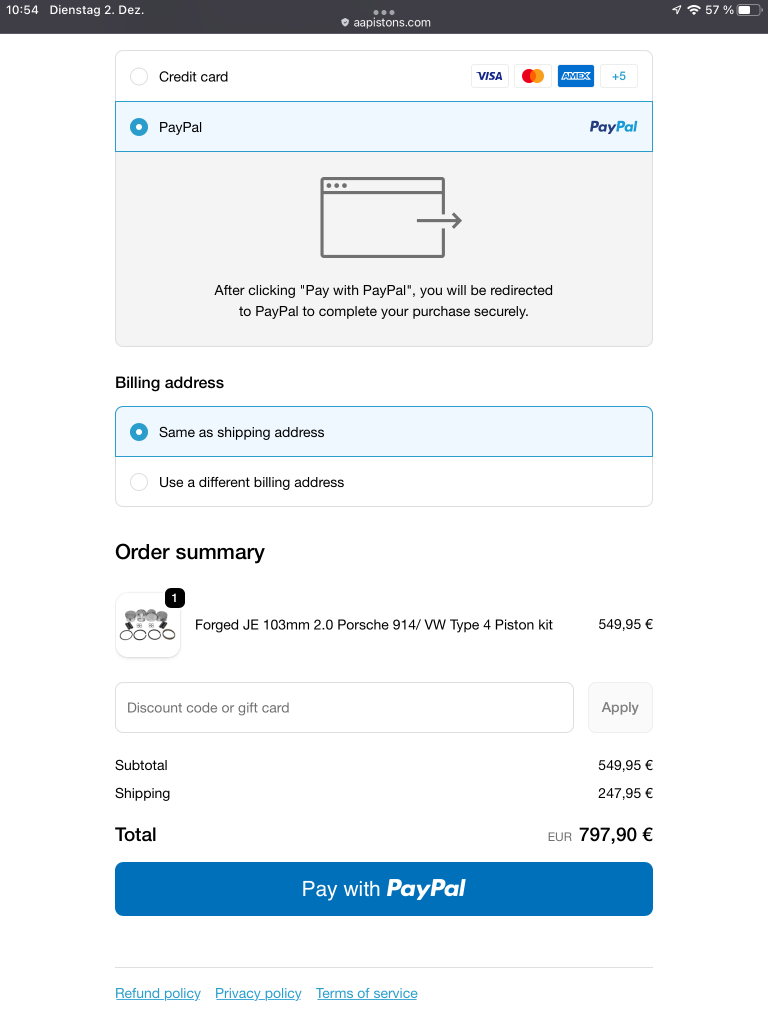

Ja Lars, das meine ich mit undurchsichtig.
Diese Preise mit 15% Black… gelten noch für 2h.
Sind aber über den Shop von AAP, nicht JE direkt.
Was sollen das für Zahlen sein, bei meinen letzten Bestellungen vor Jahren waren da auch solche Mondzahlen, ich komm da nicht mit, die Kaufabwicklung bei AAP ist doch das letzte.
Wie und weshalb der Preis von 474,05€ beim checkout auf 549,45€ wechselt, keine Ahnung
Man fühlt sich nicht als Kunde, da verarscht mich doch jemand
So, oben das ist die Rechnung, dann Click ich auf Checkout und dann sieht die Rechnung so aus:
Da kommt noch Zoll und Mehrwertsteuer drauf.

Hallo, melde Vollzug
habe bei AAP für einen JE Schmiede-Kolben ohne Bolzen und Ringen 232€ incl. rund 60€ Versand bezahlt.
Bei Lieferung heute noch knapp 35€ MwSt. und Zoll? in bar an den UPS Fahrer..
Finde ich in Ordnung, ist quasi der 4.Teil eines kompletten Kolbensatzes.
Ralph
