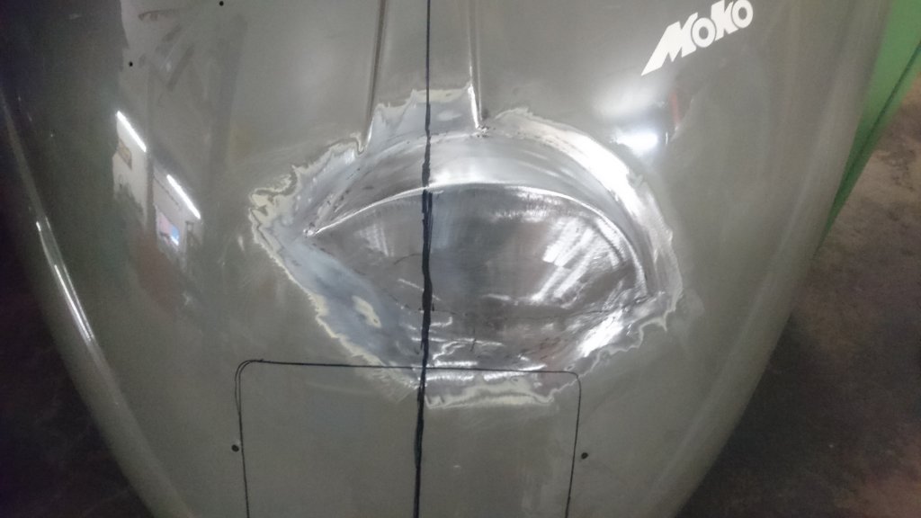

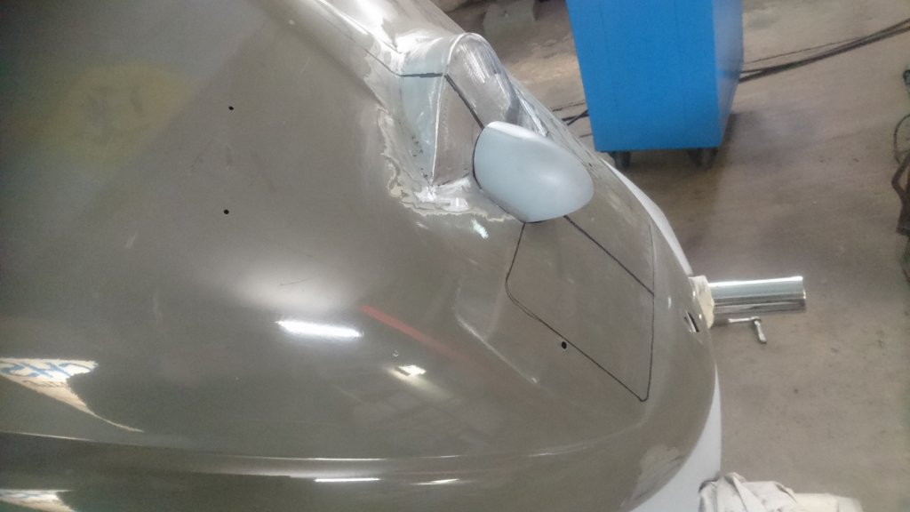

So, habe mittlerweile eine originale Haube bekommen. Passt oben viel besser als die Repro Haube.
Dann habe ich sie die letzten Tage passend umgebaut.

Re: Umbau alte Optik / Repro Haube
Naja,
gut sieht anders aus.
Ich hätte die Ausbuchtung (wenn sie schon sein muss) links und Rechts gleichmäßig groß gemacht.
Das würde besser aussehen.
VG Norbert
aus der Pfalz
aus der Pfalz
Das ist ja gar nicht mal so schön…
Da sah das mit der zerschnittenen Haube ja noch besser aus…
Schade um die originale Haube.
Bei dem Quasimodo- Look hättest du doch auch die bereits zersäbelte Reprohaube nehmen können.
leider muss ich mich da meinen Vorrednern anschließen, mein Opa hatte für sowas immer Sprüche wie "einfach und doch geschmacklos" oder ähnliches parat.
ich hätte die Ausbuchtung auch symetrisch mittig gemacht, und wie gesagt auch die Reprohaube dafür genommen.

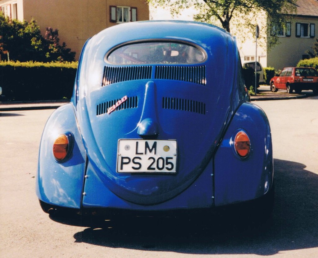

Nur weil der Willibald in den 80gern nix anderes hatte als die ganz hohen Gebläsehauben muss das ja nicht heute auch noch so gelöst werden...
aber jeder wie er will, die Gedanken sind frei...
Unauffällig schaut anders aus, aber wenn das DEINE Lösung ist muss es nur die gefallen.
Obwohl ich mal bezweifle das du lange mit dem Kompromiss zufrieden sein wirst.
Handwerklich scheint das aber bislang gelungen zu sein und wenn du gezinnt hast sollte es auch an Stellen nicht reißen.
Hab ja schon viele skurile Motorhauben gesehen die aufgrund von Motorumbauten neu gestalltet wurden, aber deine Variante ergänzt das nun um ein neues Design.
Dein Auto,dein Ding.

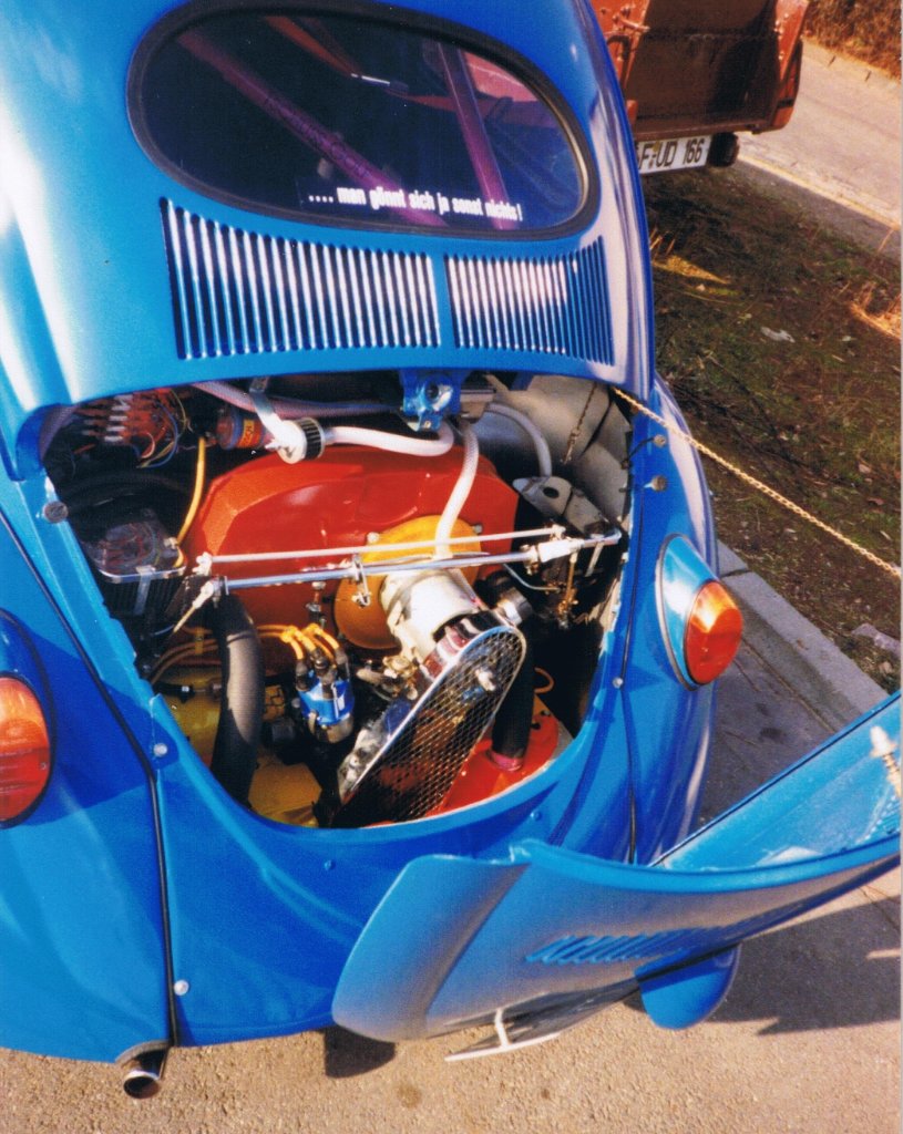

Mal ein anderer Ansatz. Warum die Motorhaube nicht einfach oben aufstellen?
Die Haube aufzustellen wäre durchaus eine Möglichkeit.
Nur keinesfalls unten... der Kollege hat es ja bereits korrekt gesagt, sie würde dann sehr weit offen stehen. Es würde aber auch Abgase und heisse Kühlluft ansaugen, was der Motorkühlung entgegen wirkt. Also unten offen ist beim Käfer ein NoGo.
Aber oben offen bringt Kühlung und Platz. Es wird auch eingetragen. Bedingung ist, dass die Kante/Klinge des Gurkenhobels entschärft ist, es muss ein Kunststoff/Gummi Kantenschutz montiert sein und er sollte unverlierbar befestigt sein. Es geht hier um den Fussgängerschutz.
Die passenden Abstandshalter gibt es bei Cagero... usw.
Also die Eintragung auch mit einem H ist da nicht das Problem, das ist historisch möglich.
Wenn es dir also nicht so sehr um eine perfekte Käfer Silouette geht: oben Aufstellen wäre eine Möglichkeit.
Was allerdings dagegen spricht: der Wasser Eintrag ist gewaltig, ebenso die Verschmutzung des Motorraums und der offene Spalt für ungewünschte Fellträger oder falsche Freunde...

Wolfgang N.
- Beiträge: 32
- Registriert: Do 1. Jan 2015, 14:19
- Wohnort: 65606 Villmar
Oben aufgestellte Haube wurde bei meinem Käfer Ende der 80er Jahre eingetragen. Die Kante oben an der Haube musste gerundet oder mit Kantenschutz abgedeckt werden.
Hatte die Haube unten angeschlagen und die Verriegelungseinheit der Fronthaube verbaut, so dass sie mit einem zur B-Säule verlegten Bowdenzug geöffnet werden konnte. Zusätzlich zur Sicherheit mit einer Kette gesichert.
